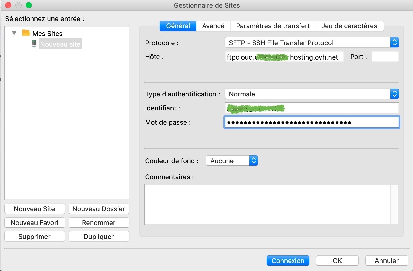

Je viens de faire un test avec FilaZilla et voici ce que j'obtiens après 40 sec d'attente :
> Statut : Connexion à ftpcloud.xxxxxxxxxxx.hosting.ovh.net...
> Réponse : fzSftp started, protocol_version=8
> Commande : open "xxxxxx_ovh-41139@ftpcloud.xxxxxxxxxxx.hosting.ovh.net" 22
> Erreur : Connection interrompue après 20 secondes d'inactivité
> Erreur : Impossible d'établir une connexion au serveur
Et c'est la même chose avec d'autres clients FTP.

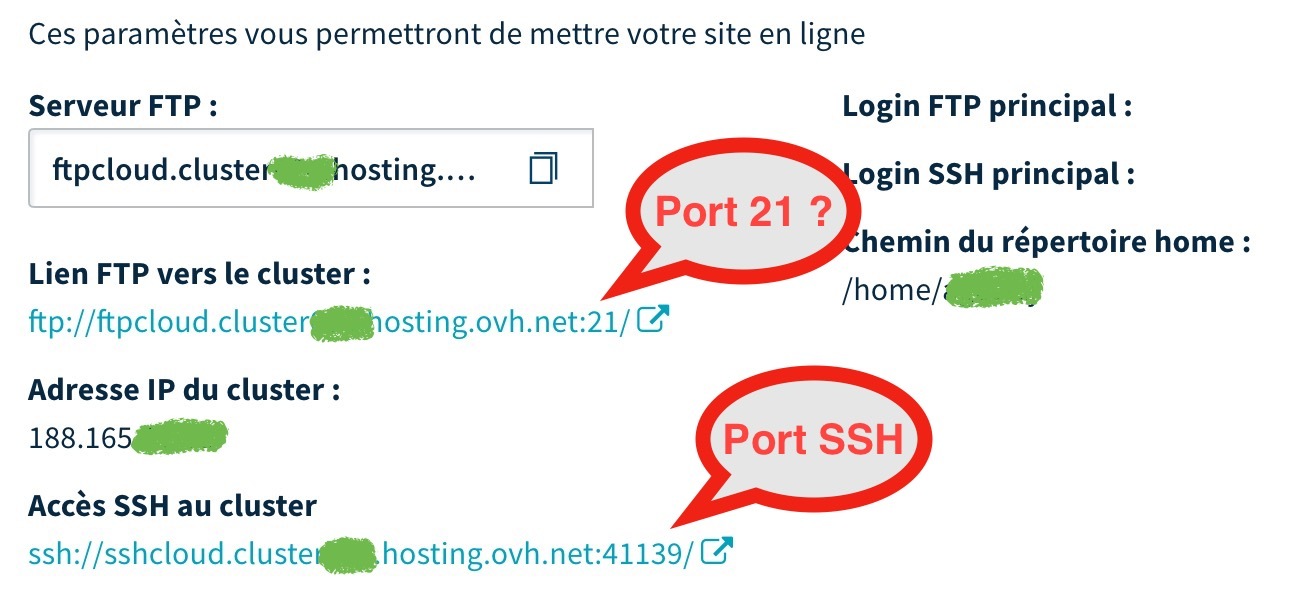

vous êtes sûr qu'il n'y a pas un port spécifique ?
De mes souvenir de bêta testeur le SFTP/SSH n’était pas sur le port 22 mais un port propre à chaque instance web cloud (normale l'ip d'entré est partagé).
Normalement il y a un lien de connexion en SSH présent dans le manager, du coup il faut utiliser le même port.

Alors voici la config dans le manager :
J'ai donc essayé avec le port 22 classique puis celui du SSH le 41139 et voilà le résultat :
**Avec le port 22 :**

**Avec le port 41139 :**
> Statut : Connexion à ftpcloud.clusterXXXX.hosting.ovh.net:41139...
> Commande : open "xxxxxx_ovh-41139@ftpcloud.clusterXXX.hosting.ovh.net" 41139
> Commande : Approbation de la nouvelle clé de l'hôte : Oui
> Commande : Pass: *********
> Erreur : Échec de l'authentification.
> Erreur : Erreur critique : Impossible d'établir une connexion au serveur
> Statut : Déconnecté du serveur
@LaurentTls: comme dit dans mon précédent message, il faut que tu utilises le user/url du **SSH**.
Là tu essaye avec le user/url du FTP. Il faut que tu fasses:
sftp -P 41139 xxx@sshcloud.cluster024.hosting.ovh.net
Met bien "sshcloud" et pas "ftpcloud"

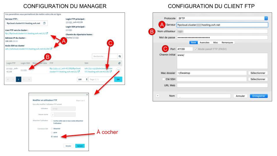

Ta configuration me semble bonne niveau user/url. Il faut bien utiliser le password reçu dans le mail de souscription au Cloud Web.
A noter aussi que pour éviter ce password, tu peux aussi déposer ta clé publique SSH dans `/home/mon-user/.ssh/authorized_keys`. Comme le SFTP passe ici par la connexion SSH, il utilisera cette clé plutôt que le mot de passe.

Je viens d'essayer en changeant les réglages du compte client.
En fait j'ai recopié les mêmes paramétres que sur mes hébergements "Performance".
Donc j'ai choisi "Activé" au lieu de "SFTP" dans les réglages de la Connexion SSH :
Du coup je n'ai pas mis l'identifiant transmis par OVH dans leur mail de confirmation d'activation du nouvel hébergement, mais celui du SSH.
Maintenant ça fonctionne. Merci pour vos conseils.
A toutes utiles, voici la configuration qui fonctionne sur mon Cloud Web avec mon client FTP :

sftp://leserveurssh en serveur, le login usuel + le port ssh.
Regarde tes paramètres, on est pas sur le meme serveur, tu dois utiliser sshcloud et pas ftpcloud
J'ai essayé avec les deux (ftpcloud... et sshcloud...) et ça marche puisqu'elles pointent toutes les 2 sur la même adresse IP (voir ci-dessous).

Bonjour @AdrienL5
Quel problème rencontres-tu avec la connexion FTP vers ton Cloud Web ? As-tu un message d'erreur particulier ?
Attention sur point: l'utilisateur pour la connexion FTP n'est pas le même que pour la connexion SSH. Là où en SSH tu utiliseras `monuser`, celui pour la connexion FTP sera quelque chose comme `mon-user_ovh-12345`.
Les bon users/servers à utiliser son affichés dans l'onglet "FTP -SSH" de l'hébergement concerné dans le Manager OVH.

J'utilise FileZilla 3.41.2. Lien FTP vers le cluster :
ftp://ftpcloud.cluster024.hosting.ovh.net:21/
