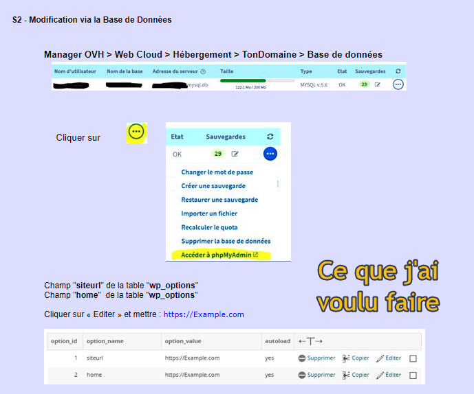

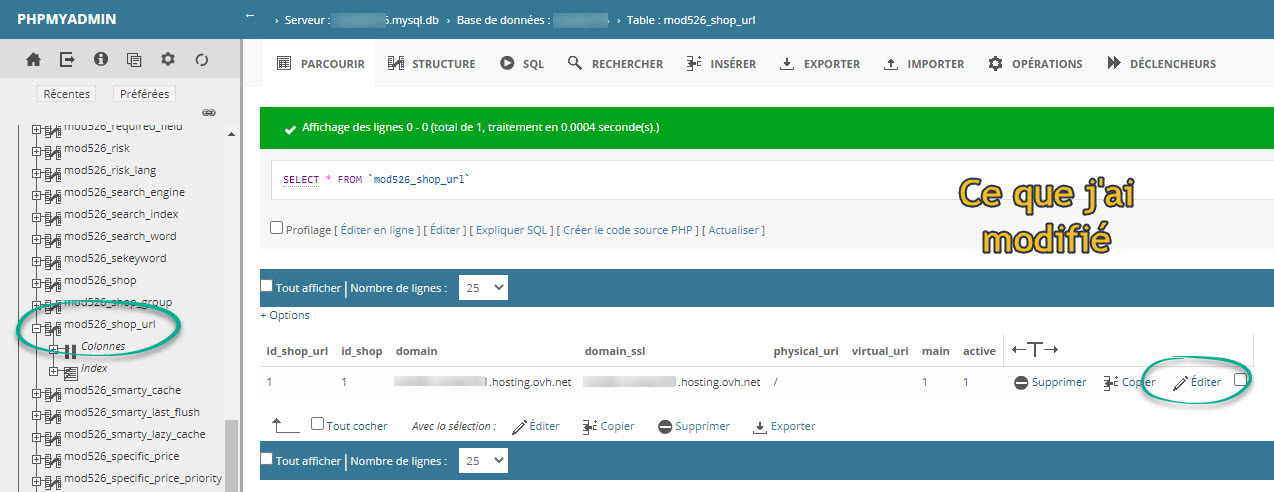

Donc j'ai regardé un peu sur les forum et je suis tombé sur le tuto de "Gaston_phone", avec son lien wordetweb, je suis aller en paragraphe S et j'ai voulu modifié l'adresse URL. Ayant PrestaShop, je suis aller sur phpMyAdmin pour faire la modification. J'ai trouvé la table "mod526_shop_url" et je l'ai modifié pour mettre l'url de mon site "https://exemple.com" et là Erreur 500 :/. J'ai attendu un peu pour voir s'il n'y avait pas une synchro qui devait s'appliquait, mais toujours erreur 500. J'ai donc fait une nouvelle modification sur la même table (mod526_shop_url) en remettant les informations qu'il y avait précédemment (que j'avais copié avant la modification), mais là toujours Erreur 500 (quand je vais sur Hebergement, Information générale, "Accès HTTP au cluster").

Je ne peux donc plus avoir accès à mon module PrestaShop.
Sachant que je n'ai rien fait encore dessus, est ce qu'il ne serait pas préférable de le supprimer et d'en refaire un autre? Est ce que ça pourrait résoudre le problème?
Remettez l'adresse de votre site , et non cette adresse OVH qui se termine par hosting.ovh.net
Ok je vais tenté ça, merci
Merci Fritz2cat, ça ne fonctionne pas. J'ai toujours la même erreur.
Si votre site était vierge, ce sera plus facile de réinstaller plutôt que de faire des modif hasardeuses dans votre base de données.
Et fuyez ces modules 1-clic !!!
Merci, je vais reprendre tout à 0 alors.
Merci pour le conseil, mais n'étant pas super doué pour la création de site, j'ai préférée suivre le 1clic qui me semblait le plus facile à apprivoiser ^^
