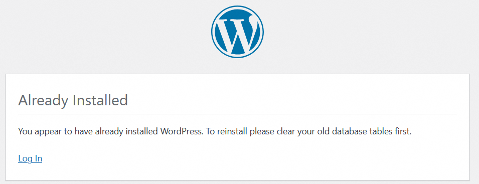

Je me pose une autre question. Sur mes sites Wordpress, /wp-admin/install.php renvoie ceci, j'espère que ça ne fait pas 10000 query pour sortir ça
Y aurait-il une anomalie dans votre installation ?
Dans ce cas précis, je vois passer plein de requêtes «légitimes» sur la table wp_options. Quand je dis «légitime», c'est que je n'ai rien vu de malveillant, mais plutôt qu'un plugin tente de faire quelque-chose, mais boucle dessus (à priori il n'y arrive pas et recommence en boucle ou à chaque chargement de page).
