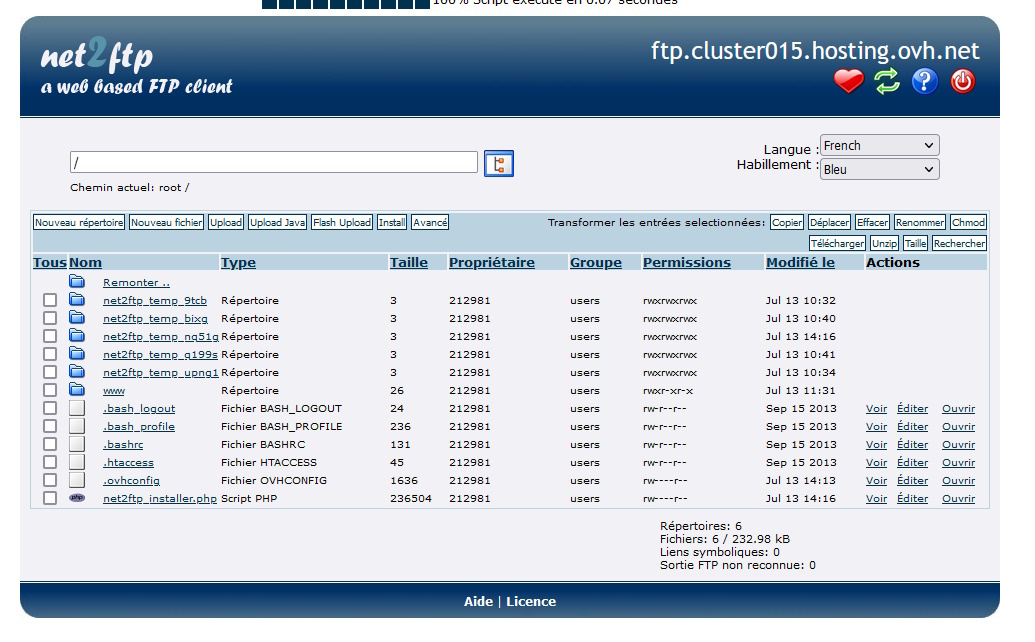

Je me suis donc connectée à mon ftp et il n'y a pas de .ovhconfig
j'ai essayé de le créer via le code trouvé dans le centre d'aide mais cela ne fonctionne pas, le ftp me dit d'installer autre chose mais le lien est en erreur...

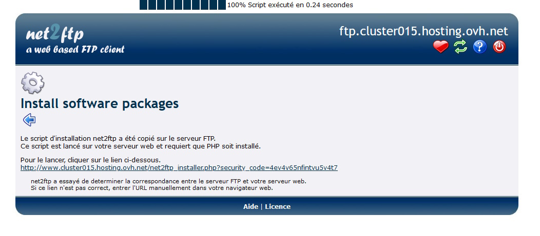

Pouvez-vous faire une copie d'écran de ce que vous voyez à ce moment-là ?
j'ai donc cela au début:
puis je clique sur installation:

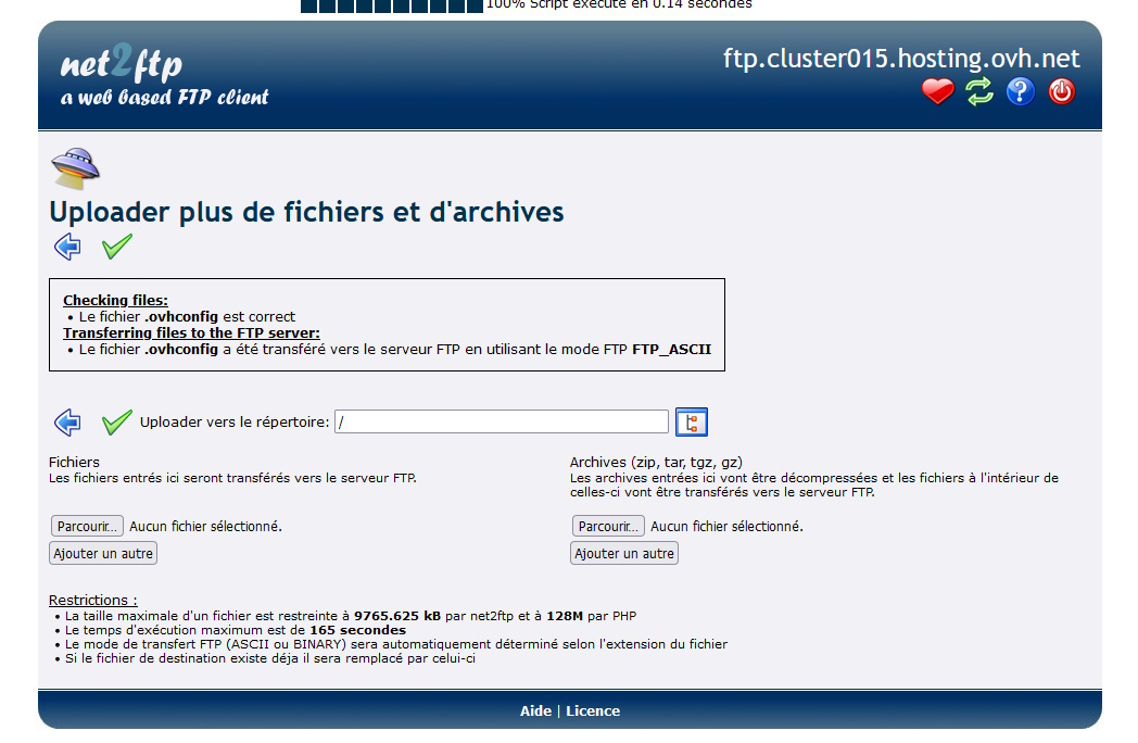

suite dans 2nd message, je ne peux mettre plus de 2 photos étant nouvelle...

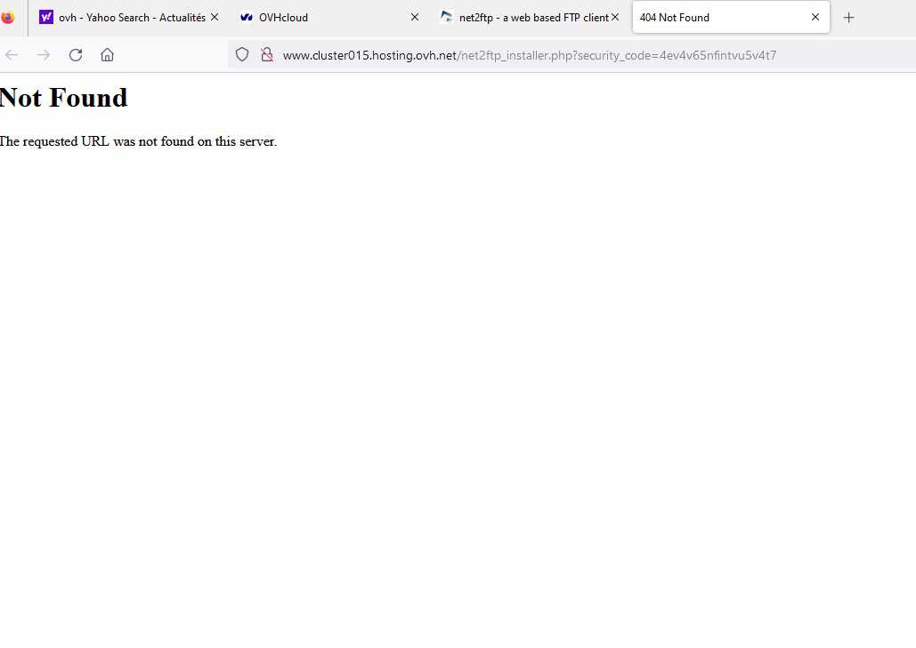

et en cliquant sur le lien:

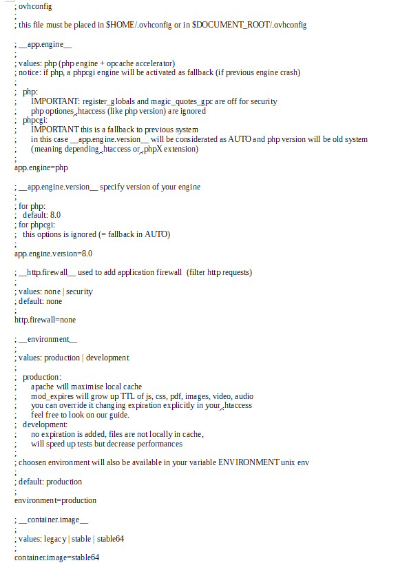

je pense donc que c'est mon php qui n'est pas installé... j'ai créé le .ovhconfig qui n'existait pas avec ce code:
je ne sais que faire à ce stade...
Vous faites erreur. Il ne faut rien installer.
Il faut juste copier le fichier dans la racine (root) / et je vois qu'il y est. En principe si le contenu du fichier est correct votre action est terminée.

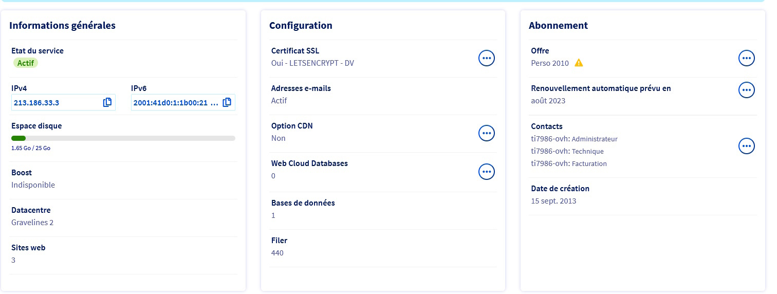

mon but 1er est de mettre à jour mon php pour utiliser correctement wordpresse mais j'ai cela dans mon espace client:
et j'ai besoin semble t-il de cela pour pouvoir le faire:
et c'est là que je n'arrive à rien:-( et donc s'ajoute l'accès impossible sous edge

regarder sur votre FTP si vous n'avez pas plusieurs fichier .ovhconfig
Si oui il faut seulement et uniquement garder celui à la racine.
justement je n'en n'ai aucun sur mon ftp... j'ai voulu le créer en me servant de ce code
mais cela n'a rien donné pour ajouter le moyen de changer ma version de php dans l'onglet "configuration" de mon espace ovh...

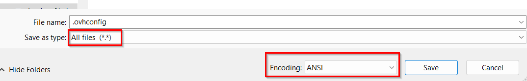

Si vous êtes sous Windows utilisez notepad.exe (bloc-notes)
Quand vous avez collé le code dedans, sauvez sous... et suivez bien ici:
1) choisir "All files"/"Tous les fichiers" ceci afin de ne pas avoir ".TXT" ajouté à votre nom de fichier
2) choisir ANSI comme encodage de fichier, et non UTF-8 ou UTF-16.
merci beaucoup, opération réalisée

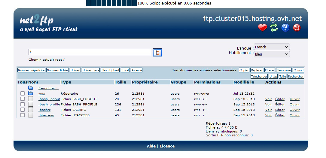

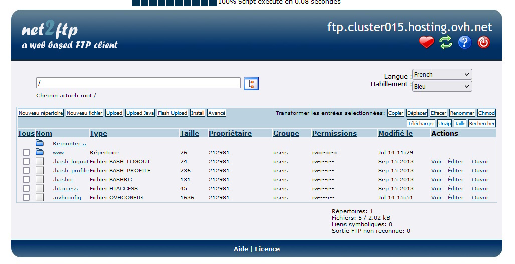

intégration du fichier:
et page d'accueil du ftp
pour l'instant pas de changement dans l'onglet "configuration" de mon espace ovh, mais cela prend peut être un certain temps?
et site à nouveau non disponible en erreur 500 pour l'instant...

pour cela dois-je utiliser le même code mais indiquer 7.4 eu lieu de 8.0 dans ces lignes du code? je ne vois que ces endroits... sinon dois-je chercher un autre code?
default: 8.0
app.engine.version=8.0
Toutes les lignes qui commencent par des ";" ce sont des commentaires, vous pourriez même supprimer toutes celles-ci sans aucune conséquence.
Donc ce qui est important: modifiez cette ligne.

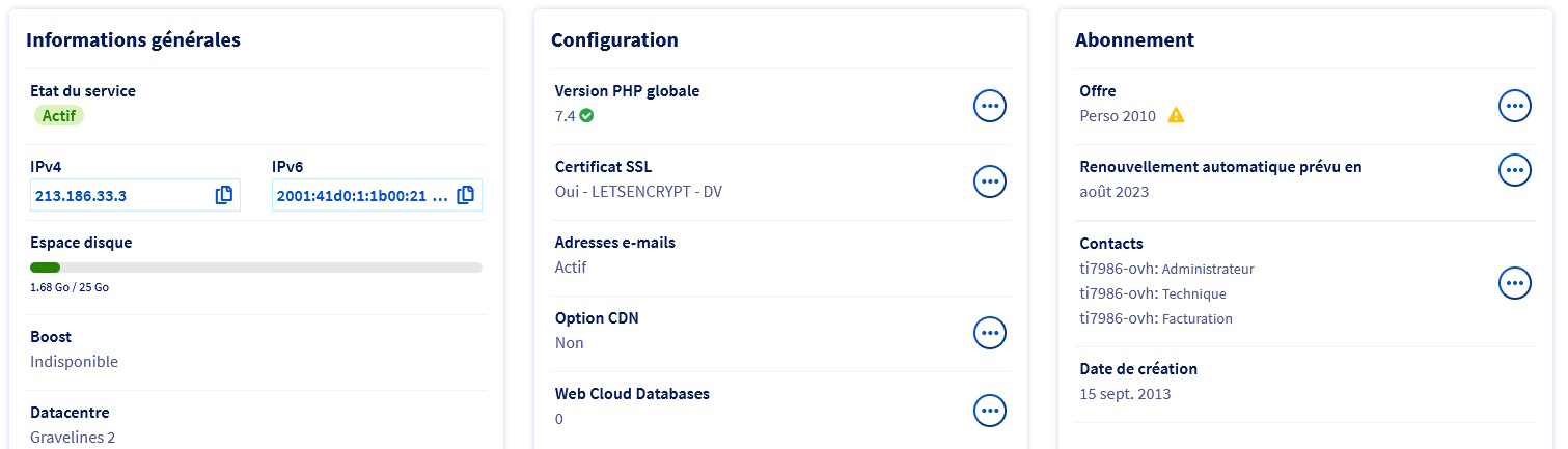

alors les chose avancent... j'ai donc modifié le code et le php apparaît enfin dans ma configuration ovh
