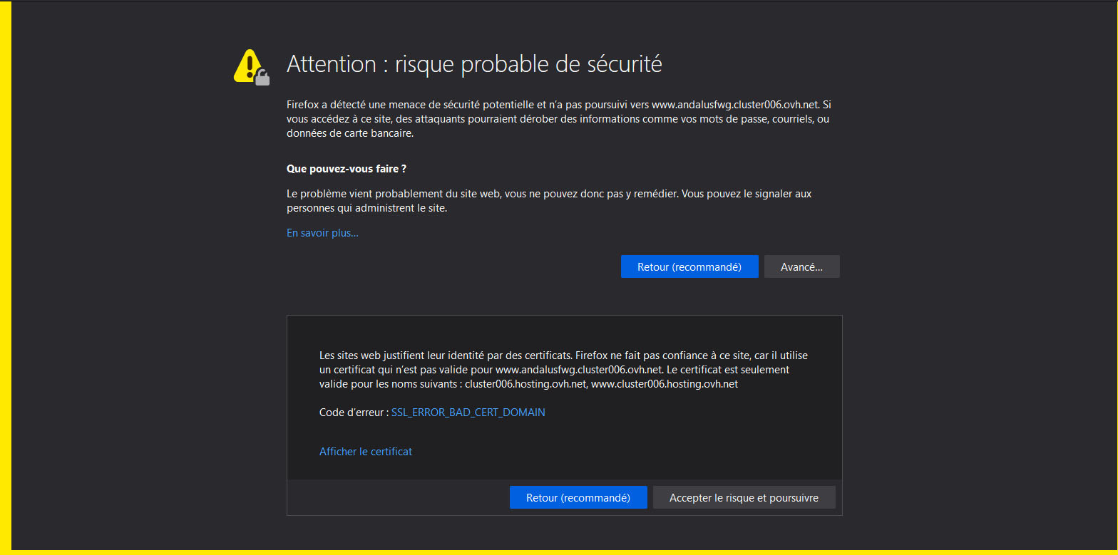

J'ai le même problème, je souhaite faire apparaitre mon nom de domaine et non pas l'URL d'OVH dans la barre d'adresse
Merci beaucoup pour vos réponses.
cordialement
donc lire la même réponse
Sauf que je ne suis pas sur Wordpress..
Mon nom de domaine est andalus.fr
alors pourquoi _"même problème..."_ ?
ta zone n'est pas configurée

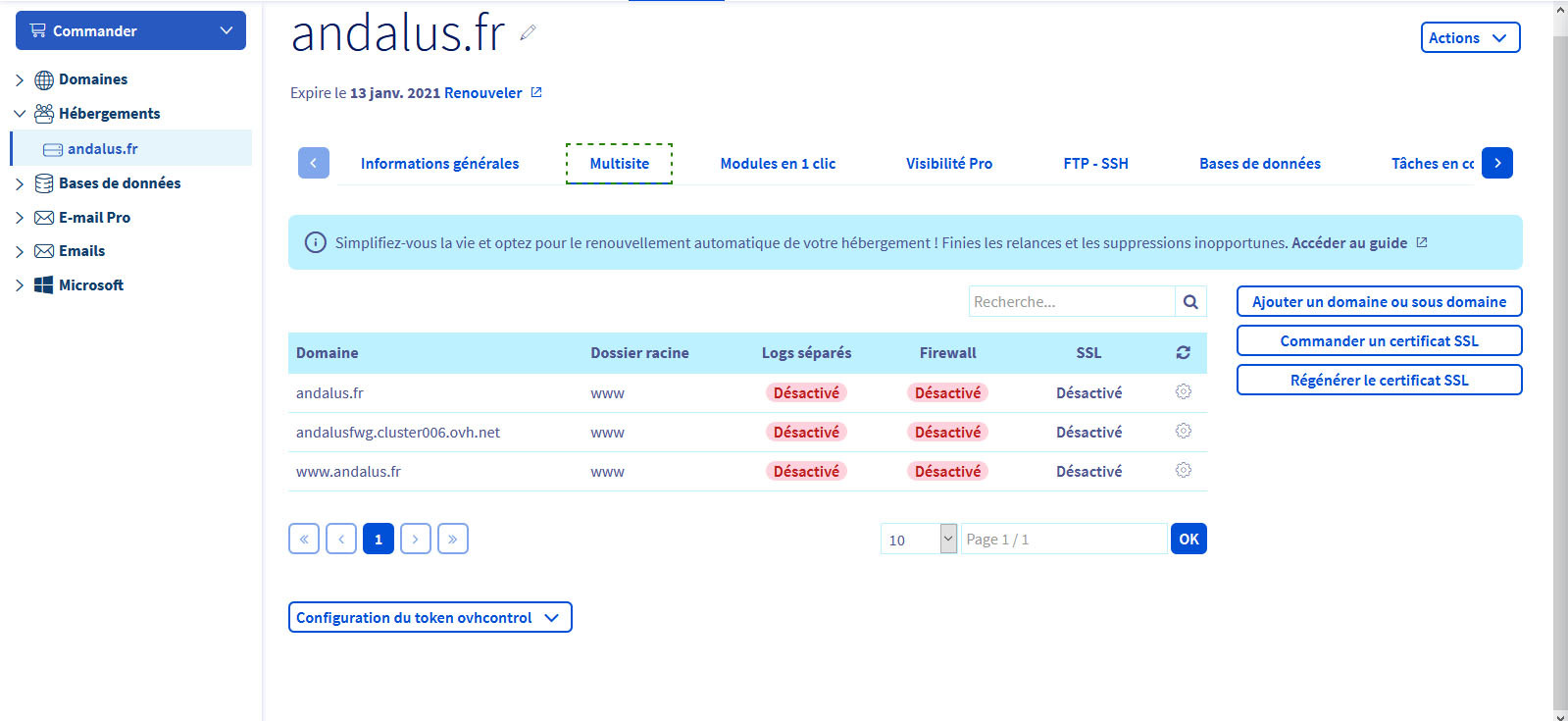

on peut voir une copie d'écran de manager Ovh/hébergement/multisite?
tu aurais dû ouvrir TON sujet, rien à voir avec ce sujet
Je pensais que c'était le même problème, désolé. J'ai mis la copie d'écran. Merci
1. modifier andalus.fr et www\.andalus.fr
ne rien toucher
valider
attendre 5mn
* modifier andalus.fr et www\.andalus.fr
cocher SSL
valider
attendre 5mn
[commander un certificat SSL], gratuit
* prévenir ici
Voilà. C'est fait!
ça semble suffisant

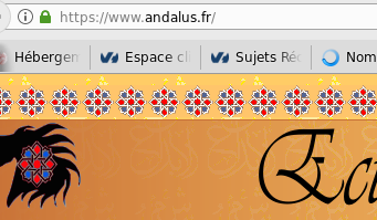

Super, cela fonctionne après avoir vidé le cache. Dernier détail, j'ai un cadenas barré en rouge pour connexion non sécurisée....
Merci beaucoup pour votre patience et votre savoir faire.
le .htaccess n'est pas actif
tu l'as mal placé?
mal nommée?
Parfait avec le fichier au bon endroit. Merci beaucoup. Bonne soirée
