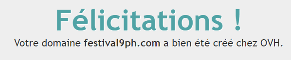

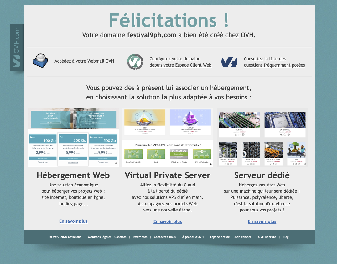

Par contre ça n'a rien changé pour le message qui apparait sur mon domaine, c'est toujours

Par contre, est-ce que c'est normal que la page festival9ph.com s'affiche toujours de cette façon-là ?
