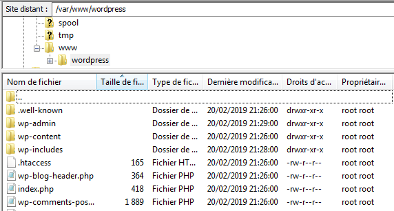

Oui, mon WP est dans www/Wordpress, je vais essayer ca :) Merci !
remarque: ` www/Wordpress` est différent de ` www/wordpress`

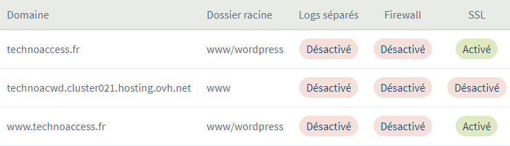

Hello @kyodev,
J'ai essayé dans un premier temps de déplacer tout le contenu du dossier www/wordpress (y compris le .htaccess, index.php etc.) dans le dossier www et de supprimer le répertoire wordpress. WP ne fonctionne plus du tout. Aie. J'ai donc remit comme avant :
Du coup, si j'ai bien compris le tuto que tu m'as envoyé, je dois mettre "www/wordpress" dans le multisite. Mais cela ne fonctionne pas non plus, j'ai toujours INDEX OF mais avec un nouveau fichier "wordpress" vu qu'il n'existait pas.
D'ailleurs, c'est normal que le cluster soit vide ? Je ne devrais pas y voir tous mes fichiers WP ?
Aurais-tu besoin d'autres informations ?
Merci d'avance,
je ne te suis pas:
moi je vois :
https://i.imgur.com/uOduMM7.png
j'ai besoin que la situation soit figée, connue et claire pour te guider
perso, tout mettre dans `www` me parait plus *classique*
**AVANT**, dans les réglages de WP, assures toi que les deux urls soient: www.technoaccess.fr
si tu n'as pas accès à l'administration, indique le
puis dans multisite, dossier racine: `www`

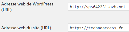

Par contre, quand je change l'url du site vps en www.technoaccess.fr j'ai un 404 not found quand je clique sur enregistrer.
je ne comprends pas, pourquoi tu parles de VPS?
tu changes où?
tu montres jusqu'à présent un multisite, hébergement mutualisé
Je le change dans les réglages de WP, comme tu me l'as dit, j'espère ne pas avoir mal compris :
La c'est encore l’adresse du VPS mais si je la change WP n'est plus disponible.

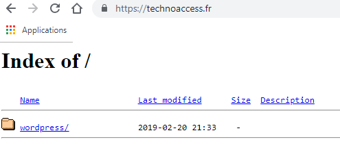

Avant de voir ton message, le domaine chargé bien le thème (en http).
J'ai supprimé la dernière AAA et les TXT.
Le domaine se charge directement en https et j'ai une page 404 not found.

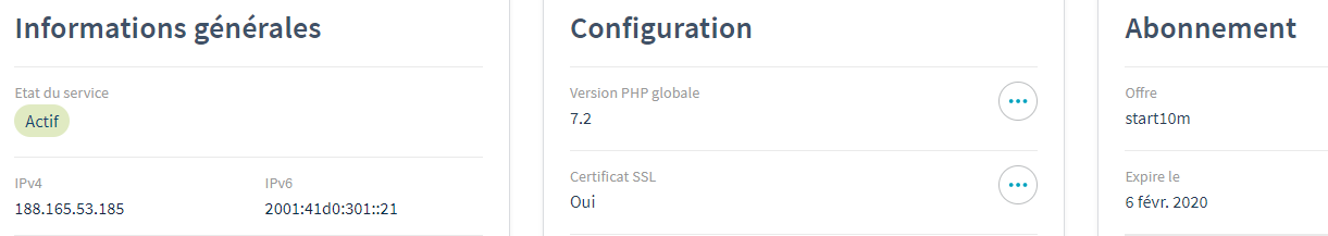

Si cela peut aider, j'ai un start10m sur hébergement avec un SSL valide :
Mais effectivement, dans le tableau de bord de WP il me dit que je n'ai pas de certificat.

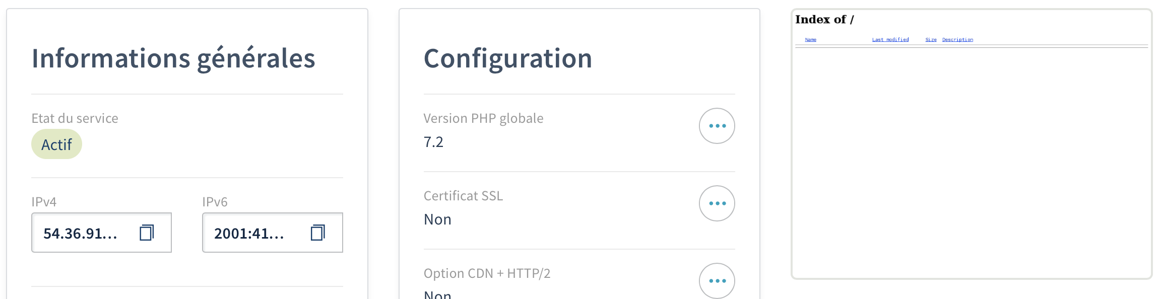

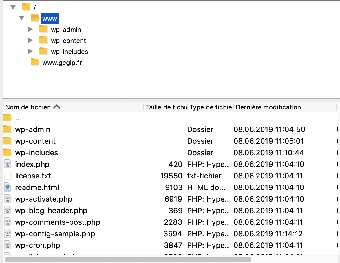

Bonjour @kyodev,
J'ai, je pense le même problème que Kevin, j'ai suivi l'ensemble des indications que tu lui a dit mais rien à faire je suis bloqué.
J'ai installé manuellement mon wordpress.
http://www.gegip.fr">http://www.gegip.fr
Pourrais-tu m'aider à mon tour?
Bien à toi
je vais pas relire 30 messages pour savoir ce qui s'est dit, donc
ça me parle pas
pourquoi postes tu ici, alors qu'à priori tu n'as pas de VPS?
ouvres ton sujet dans hébergement Web
regarde avant dans ta zone sur phpnet
* pourquoi tu ne pointes pas cluster27 ovh pour le domaine root?
* pourquoi il n'y a pas de sous-domaine ovhcontrol?
Kyodev,
J'ai suivi ton conseil et créer un sujet sur web. et je t'avoue que je débute sur tout ca. Et je ne comprend pas tout ce que tu me dis. En local mon site fonctionne parfaitement mais impossible pour moi de le mettre comme je veux chez OVH.
Bien à toi,
