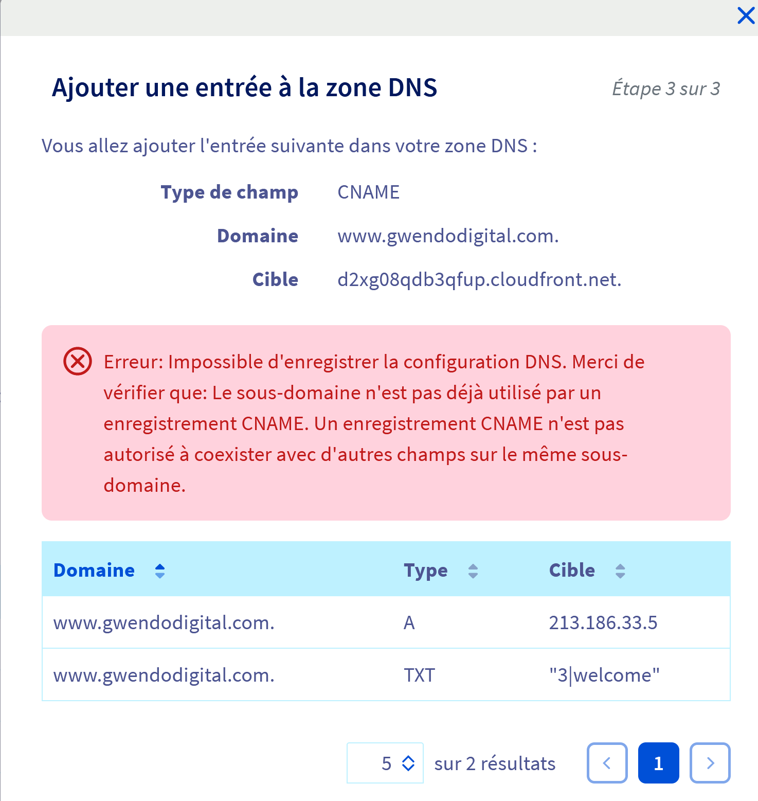

Mon **nom de domaine** est : gwendodigital
Je n'arrive pas à entrer une nouvelle entrée dans ma zone DNS.
J'ai besoin d'enregistrer mon nom de domaine sur Sytem IO pour pouvoir envoyer des mails.
MAIS à chaque fois que je rentre une nouvelle entrée DNS , il est inscrit :
Que dois-je faire pour résoudre ce problème ?
Zone DNS et system Io
- Une erreur est survenue lors de l'activation de la zone DNS

Comme suggéré, supprimez d'abord les deux enregistrements qui causent un conflit, et puis ça va fonctionner.
