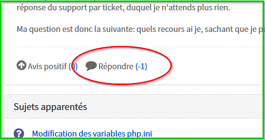

Je suppose qu'il y a des réponses mais elles ne s'affichent pas parce que le compteur est négatif !
Je vais donc faire 2 réponses sans intérêt, afin de faire repasser le compteur à +1, et ainsi voir s'il y avait des réponses cachées ou pas.
Ceci est la réponse inutile 1 de 2
Ceci est la réponse inutile 2 de 2
Le procédé semble fonctionner. On est à zéro.
Il y avait au moins 5 réponses ! Succès !!!
Du coup ma dernière réponse a disparu de nouveau :(
je la remets

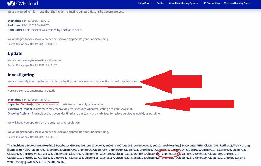

Il m'est arrivé la même chose que Par Quigon,
j'avais - aussi le 15 novembre 2025 - lancé une Restauration J -1
et mon site, et mes deux blogs avaient disparu.

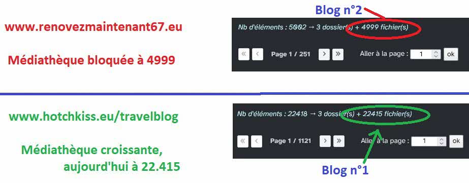

Par contre mon 2ème blog renoverzmaintenant67.eu , le blog d'analyse économique et juridique,
est aussi revenu, je ne sais pas non plus trop comment, MAIS il a perdu
environ 5000 images et tous les documents pdf annexés, (pdf de l'ONU, de la CPI de La Haye, du OHCHR, etc)
et là je galère aussi depuis le 15 novembre.

et j'ai trouvé l'aveu de OVH >>>

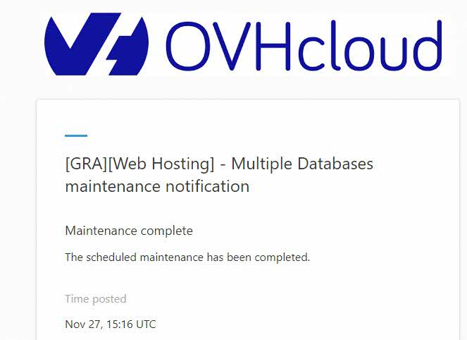

et en plus, le 27 novembre, j'ai reçu pour la 1ère fois en 20 ans et sans que je le demande,
un nouveau genre de mail de la part de OVH, qui annonce ceci >>>
[GRA][Web Hosting] - Multiple Databases maintenance notification
Maintenance complete
The scheduled maintenance has been completed.

J'ai téléchargé 19049 fichiers sans problème dans le blog n°2 >>> Public avec SFTP FileZilla.
Mais, il n'affiche toujours presque pas d'images,
et la Médiathèque arrête toujours le nombre de fichiers à 4999 en 251 pages (20 images par page).
Quoi que je fasse depuis la Restauration plantée du 16 novembre, tout est bloqué sur ce chiffre 4999
Question: est-ce que cette Restore ratée de OVH aurait pu affecter la base de donnée de ce blog n°2 ?

Dans le blog n°1
- j'ai 22415 images DANS le MÊME dossier
- et toutes les images s'affichent en ligne et en miniatures dans la Médiathèque.
Il y a effectivement un dossier Related avec 0, un dossier Photos avec 25, un dossier tho avec 2
Pour le blog n°2, on est dans des nombres voisins, sauf la Médiathèque bloquée à 4999.
Donc non, 22415 images dans le même dossier ne bloquent PAS le blog n°1,
qui a strictement la même version de Dotclear 2.27.3
L'explication est à chercher ailleurs, mais où ?
On sent bien que ce chiffre 4999 n'est pas un hasard, mais une barrière.
C'est une limitation du serveur FTP d'OVH.

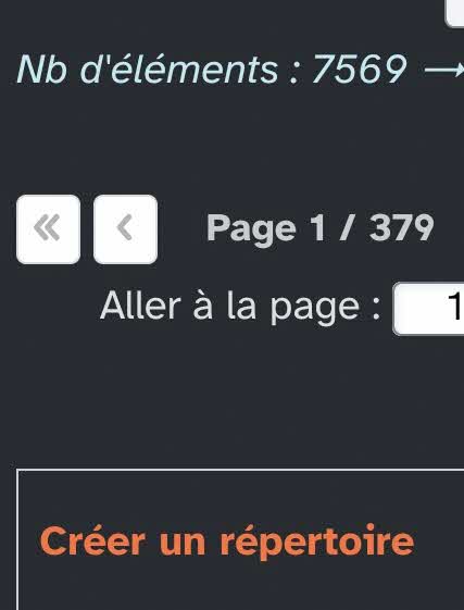

après 17 jours suivant cet incident chez OVH depuis son Restore qui a dû affecter des centaines de clients,
j'ai aussi réussi à restituer l'intégralité et l'intégrité de mon blog d'analyses.
J'avais sur mon laptop une Sauvegarde Média zip.
J'ai décidé et simplement téléchargé 2568 images dans mon blog, toujours dans le quasi-seul et même dossier >>> public.
Il me manque encore un peu moins de 20 images dans mes billets les plus récents.
Et comme on le voit ce dossier est passé de 4999 à 7569 images.
En résumé:
Et ne parlons pas du Support officiel de OVH qui a été complètement NUL, de manière répétée, dans deux tickets.
