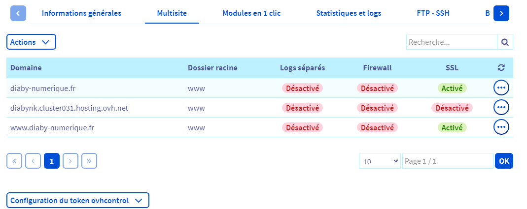

Peux-tu faire une copie écran du multisite (dans ton compte client) non coupée et sans masquage
