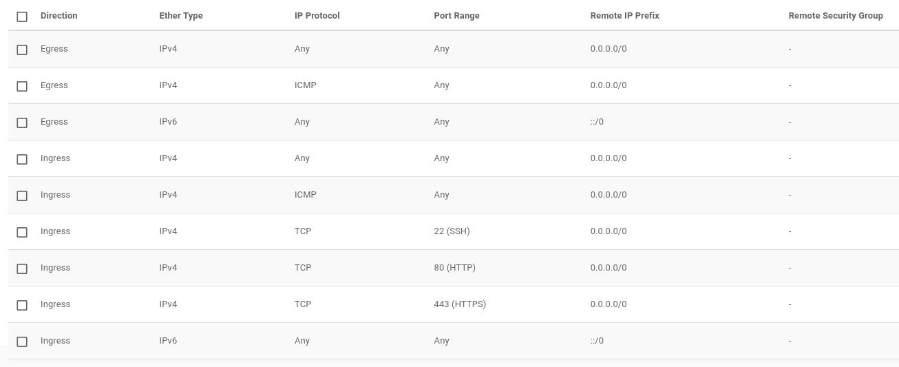

J'ai essayé de configurer le groupe de sécurité pour permettre l'accès aux instances depuis l'extérieur en SSH, HTTP et HTTPS et ping, mais cela n'a rien changé. Voici ma configuration actuelle :

Je viens de trouver la source de l'erreur : il fallait changer l'ordre des paramètres lors de la création du serveur, pour mettre le réseau extérieur `Ext-Net` en premier :
`openstack server create --flavor s1-2 --image "Ubuntu 18.04" --network "Ext-Net" --network "Lab 3-Global" --user-data cloud-cfg.txt production_server`
