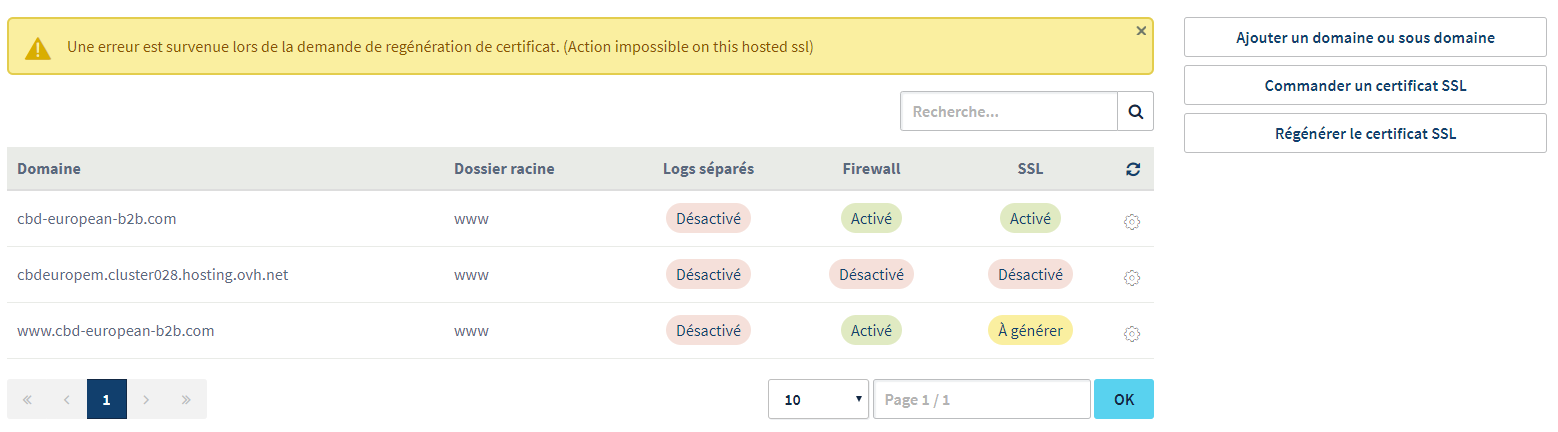

J'aimerais avoir de l'aide à propos des certificats SSL sur mon multisite.
J'ai payé pour un SSL comodo seulement je n'arrive à l'activer que sur "monsite.com" et non pas sur "www.monsite.com". Ce dernier étant marqué comme "A générer".
En parcourant le forum, j'ai vu que seuls les certificats Let's Encryt étaient régénérables et non les Comodo -> Que dois-je donc faire dans mon cas?
Une autre question, lorsque je me rends sur mon site "monsite.com" (avec le SSL activé), celui-ci n'est pas en HTTPS. Savez-vous pourquoi?

Voici un screen de mes domaines, avec les url.

nmap -p 443 --script ssl-cert cbd-european-b2b.com
Subject: cbd-european-b2b.com
Issuer: Sectigo RSA Domain Validation Secure Server CA
start: 2020-01-10T00:00:00
end: 2021-01-09T23:59:59
Subject Alternative Name:
www.cbd-european-b2b.com
ton certificat est ok
```text
curl --head -XGET --user-agent Firefox https://cbd-european-b2b.com/
HTTP/2 403
curl --head -XGET --user-agent Firefox https://www.cbd-european-b2b.com/
HTTP/2 403
tes urls sont accessibles, pas d'erreur de certificat ```
bonjour,
j'avais eu le "soucis" avec le comodo EV est c'est un bug d'apparence d'ovh mais tu as bien le SSL
c'est aussi une histoire de redirection forcée qu'il faut mettre en place !
