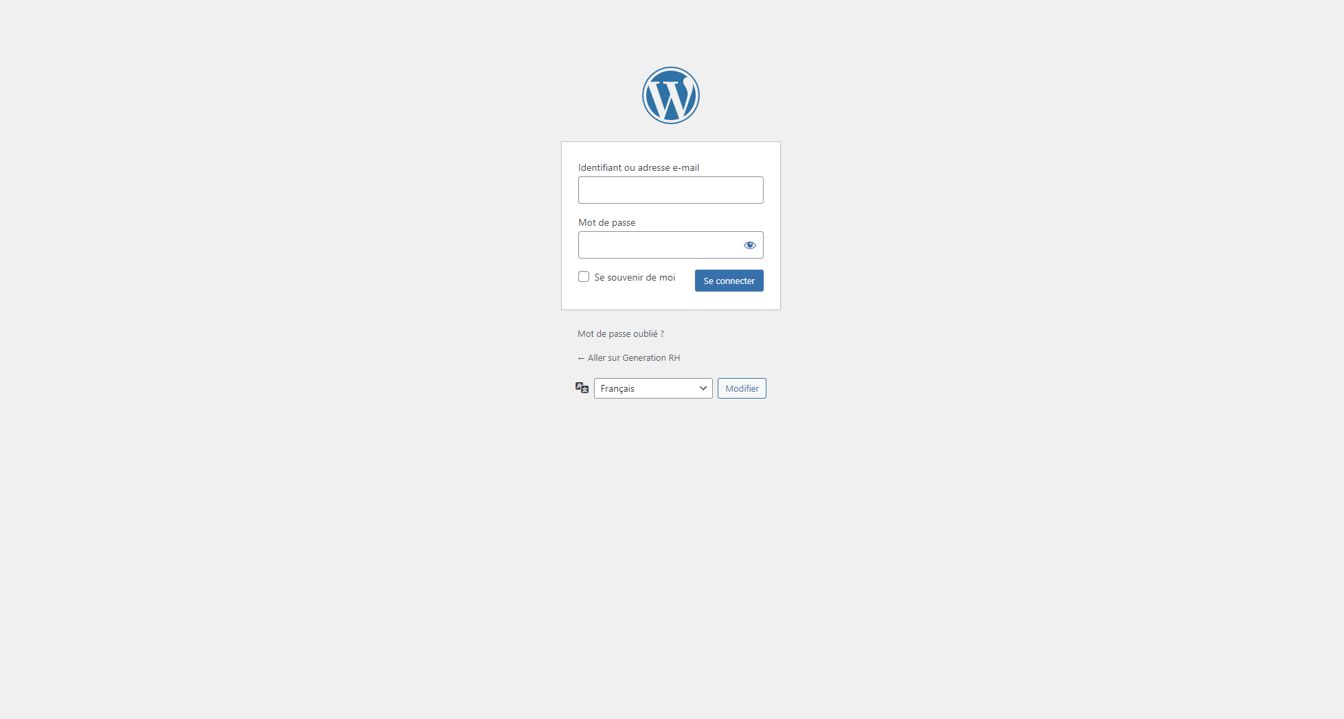

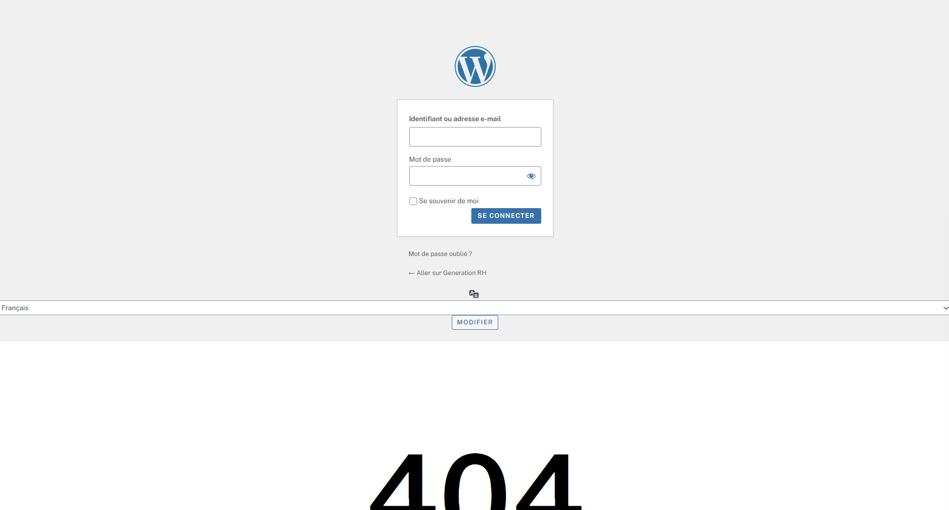

Impossible d'installer un Wordpress ou un Prestashop. Si je les installe sous 8.2, et bascule en 8.3, ça fonctionne mais avec des dysfonctionnements ... le phpinfo() est bien retourné correctement
Par exemple la page login de WP sous 8.2 est OK, sous 8.3 j'ai le formulaire de login, mais aussi une page 404 en dessous.

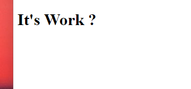

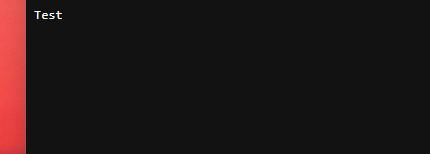

Test
It's Work ?
En gros si on appelle la page simplement (test.php) : ça renvoi en html un "It's Work ?"
Si on appelle avec une variable ?element=test, ça doit juste renvoyer le texte 'Test' en brut.

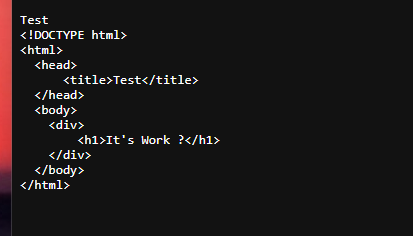

Sur mon vhost en PHP 8.2 ça fonctionne correctement (idem en 8.1 et 7.4), mais si je passe en PHP 8.3, j'ai les deux textes test, puis mon code html IT's Work ? mais en brut
Comme si le script ne s'arrêtait pas à l'exit de la ligne 10 !
