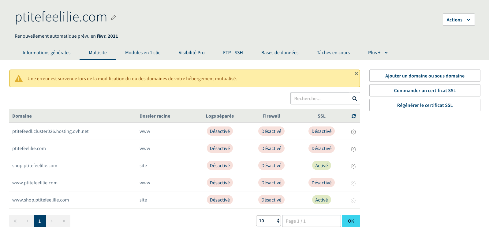

Impossible d'activer SSL sur les noms de domaine ptitefeelilie.com, www.ptitefeelilie.com et ptitefeedl.cluster026.hosting.ovh.net...
J'ai recréé les domaines shop.ptitefeelilie.com et www.shop.ptitefeelilie.com et là je peux les activer...
Je ne comprends pas pourquoi et deviens chèvre...
Pouvez-vous m'aider ?
Merci d'avance.

```text > ptitefeedl.cluster026.hosting.ovh.net...
tu ne peux et ne dois pas configurer/utiliser ça
si c'était caché, ça n'en serait que mieux, la preuve, tu as fait confiance en pure perte
```text
dig +nocmd +noall +answer ptitefeelilie.com A @dns107.ovh.net
ptitefeelilie.com. 3600 IN A 213.186.33.5
dig +short -x 213.186.33.5 -> redirect.ovh.net
dig +nocmd +noall +answer www.ptitefeelilie.com A @dns107.ovh.net
www.ptitefeelilie.com. 3600 IN A 213.186.33.5
aie, typiquement le bricolage a ne pas utiliser, que tu as sciemment mis en place (ce n'est pas l'origine)
pire:
ptitefeelilie.com. 60 IN TXT "2|ptitefeedl.cluster026.hosting.ovh.net"(redirection invisible)
**une très mauvaise pratique**: pas de référencement, pas de https
ATTENTION DE TOUT LIRE ET COMPRENDRE
manager Ovh /domaine/zone DNS
* supprime un éventuelle entrée **www CNAME ....**
* modifie les entrées A avec **87.98.154.146**
tu te retrouves avec un Woocommerce **À FAIRE** corriger, base de données et certains fichiers, pour utiliser ton vrai domaine, récupérer le très peu de référencement et permettre le nouveau référencement
inutile de tenter tout ça si tout n'est pas fait à la lettre, vaudrait mieux ne rien faire ```
En vrai je veux utiliser www.ptitefeelilie.com et activer le SSL dessus, du coup je dois faire quoi concrètement ?
Merci de ton aide.
j'ai bien compris ce que tu veux...
tu as eu toutes les réponses et conseils
tu ne peux faire ça, fais le faire à un pro ayant l'expérience

si tu avais le niveau tu ne serais sur le forum avec un site dans un tel état
Désolé pour ma réaction, j'ai été con...
Si le référencement m'importe peu, ça le fait mieux ou pas maintenant ?
si le référencement n'est pas important, laisse comme ça, ne commence pas sans tout faire
mais quel est l'objectif d'un site?
(le travail est bénin à faire, mais demande utilitaires et expérience)
MP envoyé
Un merci de MALADE à @kyodev qui m'a bien sauvé la vie ^^
