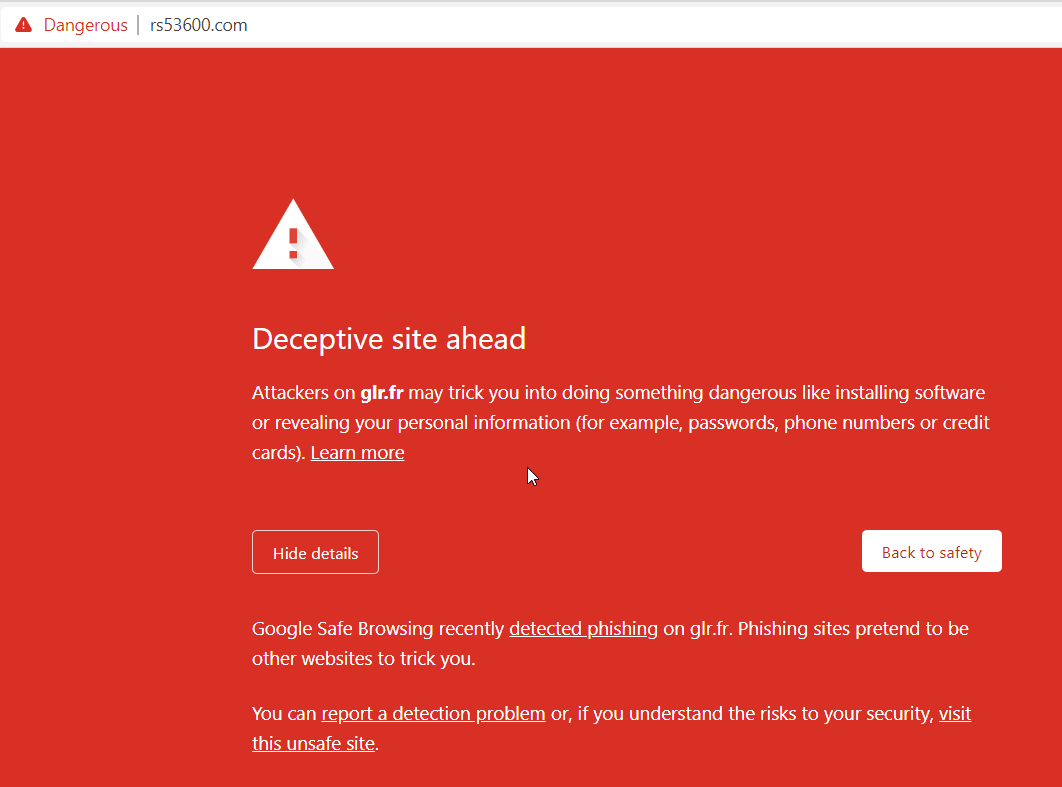

J'ai un site Jimdo Creator Pro XXXX.com qui utilise des éléments (images, textes, ...) hébergés chez OVH dans YYYY.fr.
Depuis début mai environ mon site XXXX.com est qualifié de "Dangereux" par Google qui dit
"Des individus malveillants à l'œuvre sur le site YYYY.fr pourraient vous inciter à effectuer ...".

Je n'ai pas, je n'ai jamais eu, de site glr.fr réellement. J'utilise cet hébergement pour y stocker des images, documents utilisés dans un site Jimdo. Et c'est ce site Jimdo (voir https://rs53600.com), qui est marqué dangereux par Google depuis début mai, alors que tout fonctionnait sans problème depuis plusieurs années.
Vraiment bizarre comme truc, car ce site est 100% hébergé chez Jimdo, c'est Jimdo qui fait la maintenance des logiciels, et le client n'a pas à s'en occuper.
Ce ne serait pas un acte malveillant ? Avez vous des ennemis qui auraient massivement déclaré ce site comme hostile ? Firefox et Edge ne m'ont rien signalé, mais Brave me signale que glr.fr est hostile, lorsque je visite rs53600.com !!
En fait c'est parce que rs53600 (sur Jimdo) va chercher quelques objets depuis votre prétendu maléfique glr.fr:
Expliquez un peu le lien entre les deux ?
Qu'est ce qui a bloqué votre site glr.fr ? Il a été infecté précédemment ? Ou bien avez-vous hébergé des fichiers hostiles/douteux/phishing ?

Votre domaine glr.fr est blacklisté car il a probablement hébergé du contenu hostile.
Du coup vos autres sites qui vont chercher des objets sur glr.fr sont aussi bloqués lorsqu'on les visite.
Solutions, au choix:
* faire déblacklister votre glr.fr (je ne sais pas vous aider, il faut chercher comment faire)
* ne plus utiliser quoi que ce soit de glr.fr
