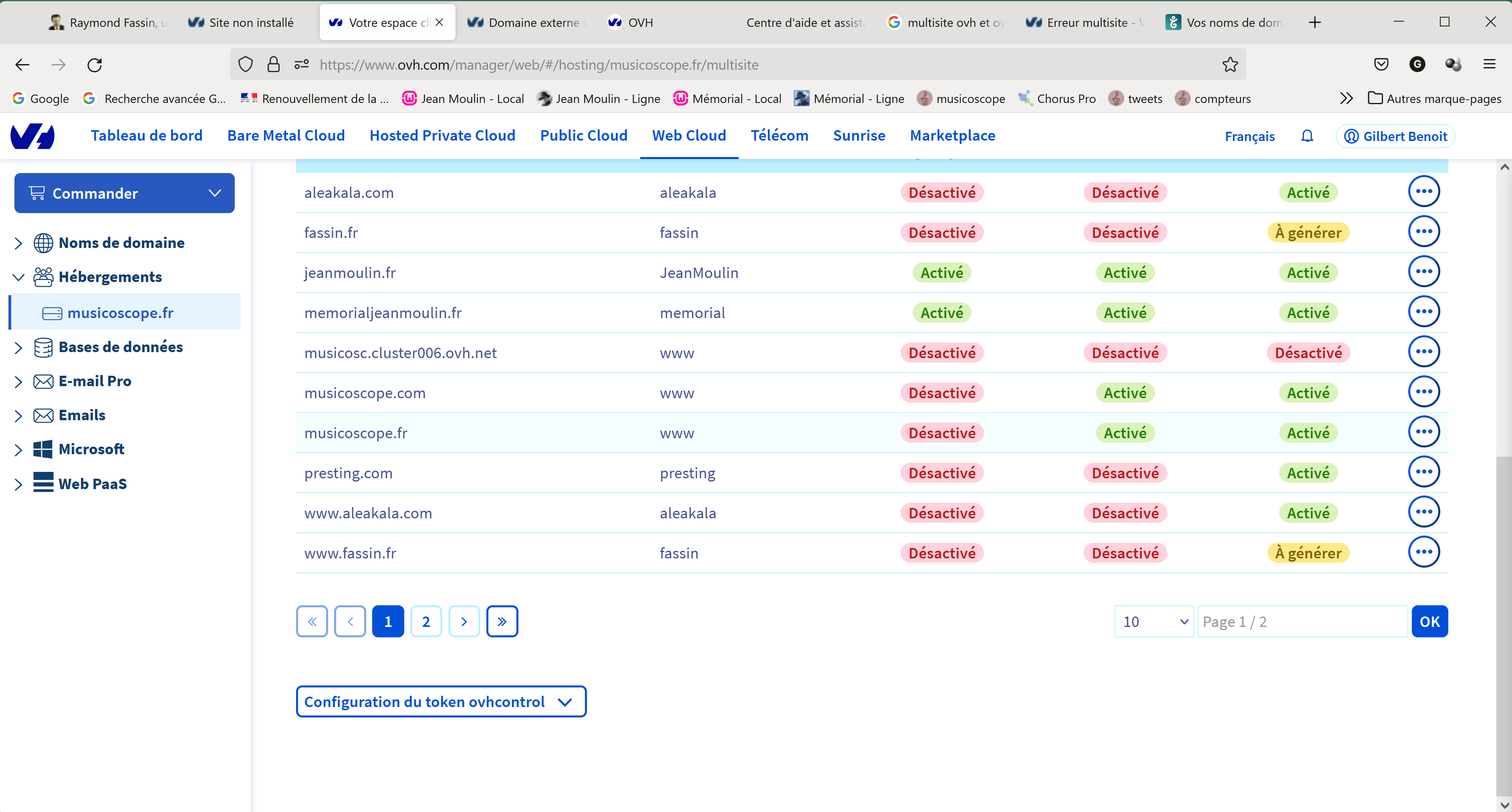

Au niveau de l'enregistrement multisite chez ovh, la ligne www.monsite.fr disparait au bout de quelques heures. Cela provient très certainement du fait que le contrôle de la part d'ovh ne fonctionne pas.
En effet, pour vérifier que la redirection est licite, il faut créer un enregistrement dns txt ovhcontrol.monsite.fr avec une clé fournie par ovh.
Si ce contrôle fonctionne pour monsite.fr mais pas pour www.monsite.fr, c'est que j'ai dû oublier quelque chose, mais je n'ai trouvé dans aucun didacticiel.

et le multisite chez ovh :

Merci Fritz2cat. C'est bien ce que je pensais. Le token est forcément bon puisqu'il fonctionne pour fassin.fr. Alors pourquoi ne fonctionnerait-il pas pour www.fassin.fr ?
Les enregistrements www sont corrects puisque la connexion est bien aiguillée sur ovh. Alors pourquoi l'enregistrement multisites www.fassin.fr ne fonctionne-t-il pas et disparait au bout de quelques heures ?
Mystère...
Mystère...
Mystère en effet, à voir avec OVH demain, téléphone 1007.
Quand les robots d'OVH déraillent, il faudra un peu d'intelligence humaine pour les remettre dans le droit chemin.

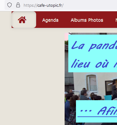

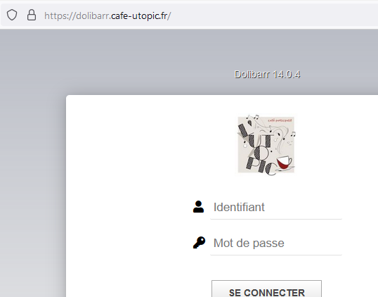

Quel domaine ?
Bonjour : quasiment tous mes domaines : jbyorchid.fr dolman.fr 1utopic.frutopic.fr etc.
Curieusement, cela fonctionne avec les sous-domaines et tous les domaines semblent maintenant fonctionner sur l'un des PC Windows .
Sur l'un des PC Windows10, dolibarr.1utopic.frutopic.fr fonctionne alors que 1utopic.frutopic.fr donne "impossible d’accéder à cette page."
J'espère que les visiteurs de mes sites n'ont pas ce problème !

A mon avis vous êtes pollué avec le cache de votre navigateur.
Merci d'avoir consacré du temps.
Vider le cache et les cookies, c'est une des premières choses que j'ai faites. Mais comme le résultat est le même avec Edge ou avec Firefox, cela ne devrait pas venir du cache.
Il me semble que cela doit provenir de mon Windows (sous VirtualBox) car, maintenant, c'est la seule config. qui pose problème.
Si vous avez changé les adresses IP, les anciennes adresses IP peuvent traîner:
- dans le serveur DNS de votre FAI
- dans votre box
- dans votre machine Windows
... mais en principe après le TTL expiré ces informations obsolètes doivent disparaître.

Après un appel à une intelligence humaine ;) j'ai recommencé la procédure et c'est tombé en marche (comme on dit qu'en on ne sait pas pourquoi !).
Je confirme, si ça peut aider, qu'il faut bien deux enregistrements dns ovhcontrol : un pour le domaine xxx.ext et un pour www.xxx.ext.
Merci du feedback.
C'est quelque chose qui a changé chez OVH.
Probablement en réaction à certaines plaintes où une fac d'une université (par exemple) ne pouvait pas héberger son site fac.univ.fr chez OVH car cette fac possède sa propre zone DNS déléguée, et n'a pas le droit d'ajouter des enregistrements DNS dans le serveur DNS racine de l'univ.fr.
