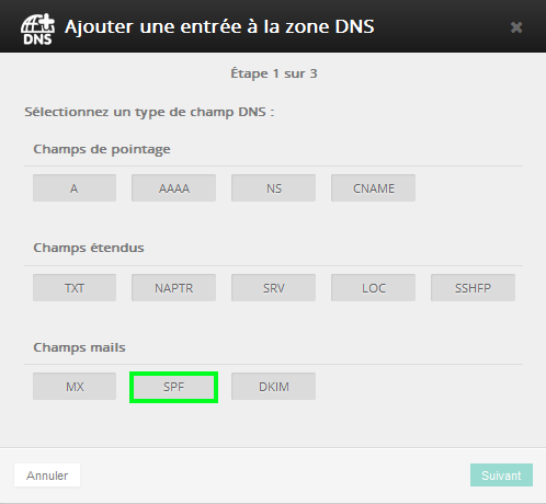

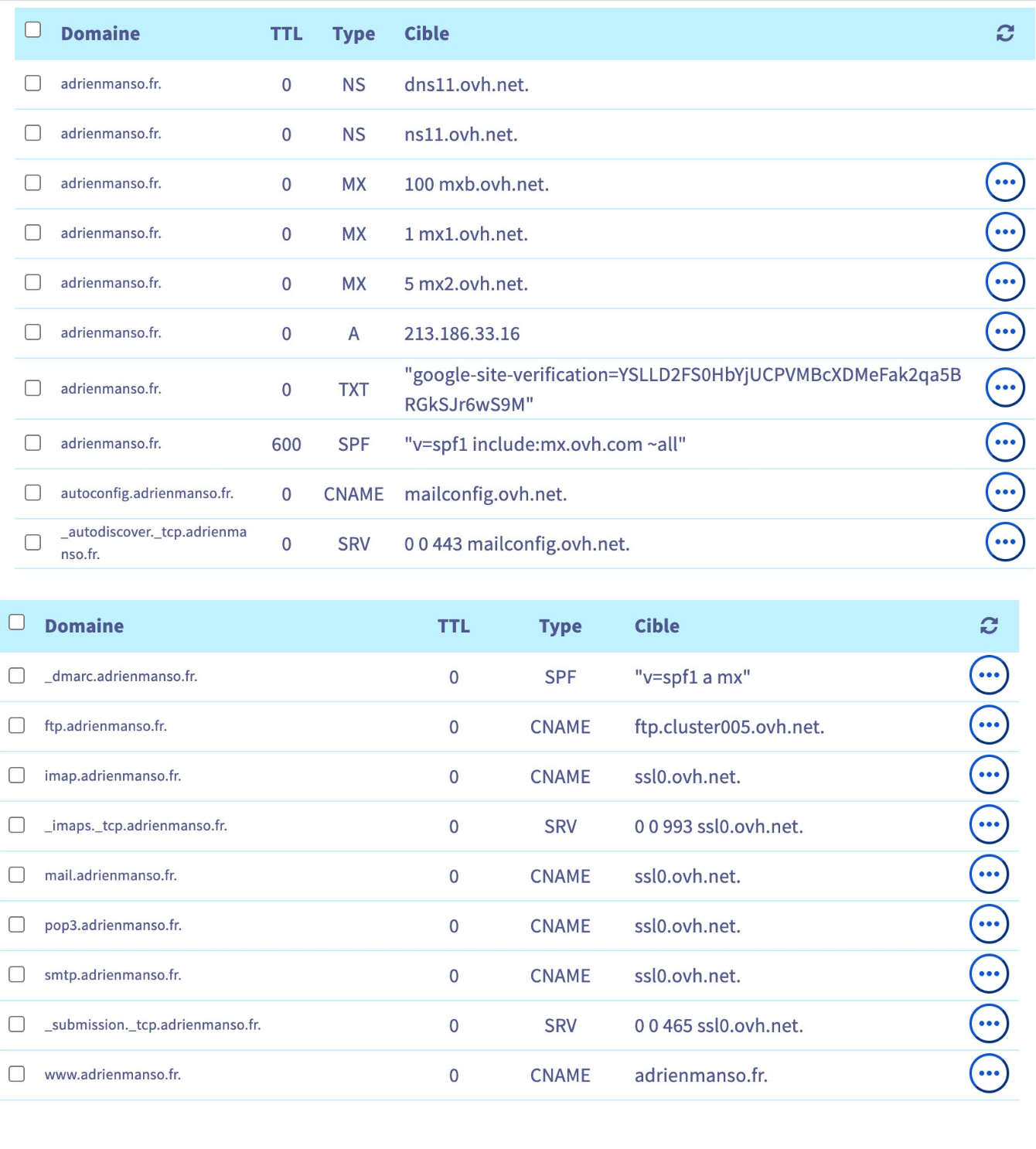

Par contre mon champ n'est pas de TYPE TXT mais de TYPE SPF...
je vous conseil de faire le champ SPF en TXT.
sources :
1 - https://tools.ietf.org/html/rfc7208#section-3.1
2 - https://webmasters.stackexchange.com/a/61062
et si je mets les 2 types ? ca va faire un conflit ?
Merci pour l'info !
il est préférable de supprimer le champ SPF et de garder que le TXT car d'après les RFCs le champ SFP est obsolète et le SPF **doit** être déclaré en TXT.

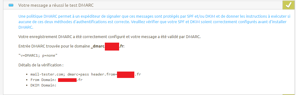

comme suggéré par mail-tester.com je viens d'ajouter un champ DMARC
Bien ou pas bien ?
Je viens de refaire un test est visiblement ça passe :

il faut donc que le **SPF** soit dans un champ de type **TXT**.

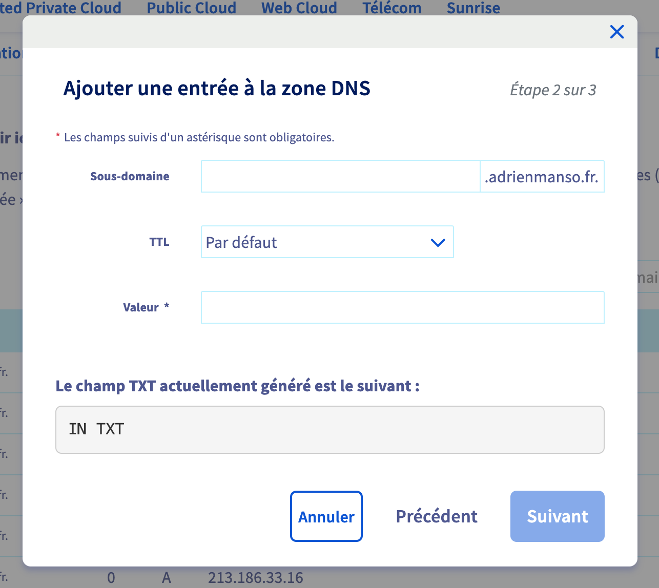

J'ai 2 SPF, je ne sais pas lequel copié.
De plus, qu'est ce qu'il faut mettre dans "sous-domaine", TTL et valeur ? Dans le champ TXT si j'ai bien compris il faut mettre le contenu du spf.
Je vous remercie pour votre aide !
Et surtout merci OVH hein...

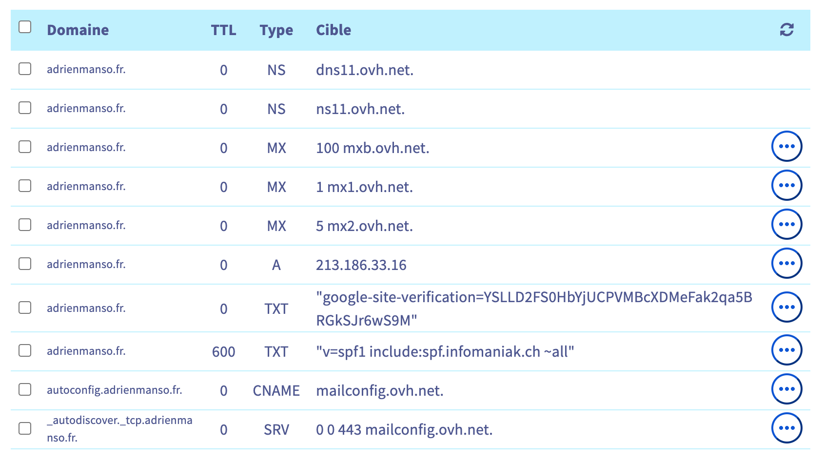

supprime SPF, c'est périmé depuis longtemps mais ovh ne doit pas le savoir
ajoute une entrée **TXT**
sous-domaine vide
TTL: 600
valeur: `v=spf1 include:mx.ovh.com ~all`

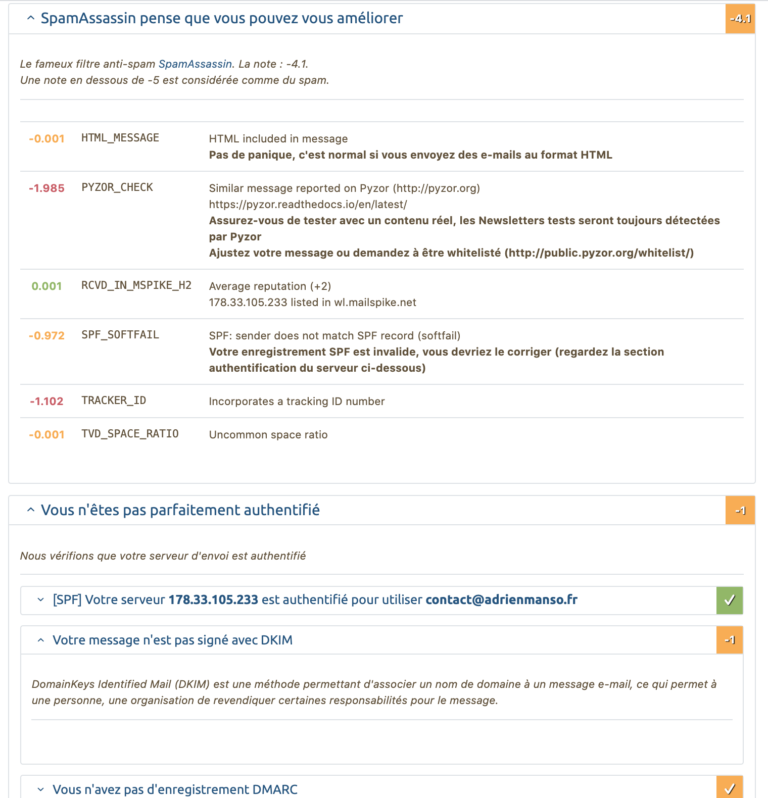

Arf, 4,9/10 même pas la moyenne.
Doit y avoir un ajustement à faire pour que tout soit ok :
oui mais là c'est le contenu de tes mails qui pose soucis
