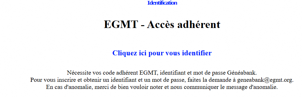

http://egmt.fr/wordpress/ --->   HTTP ERROR 500
https://egmt.fr  --->  bon
Donc, dans le multisite, pour le dossier racine remplacez www/wordpress par www
