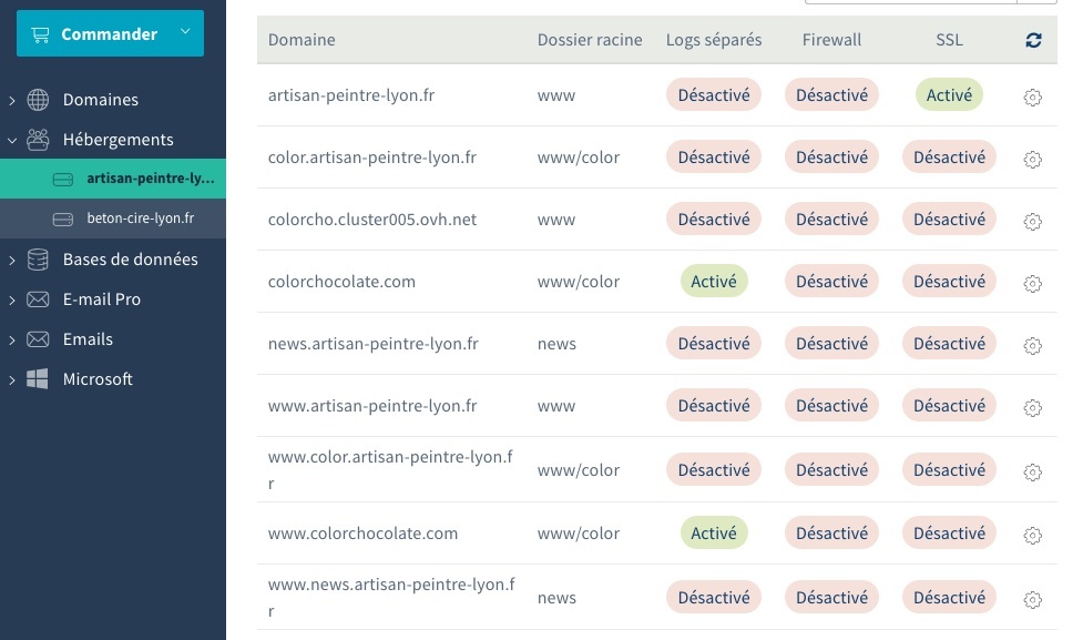

Problème l’opération a de nouveau échoué/message d’erreur pour le EV Comodo, je me suis donc tourné vers le SSL gratuit. Celui-ci a apriori été installée, (après avoir fais une regeneration et 24h) mais impossible de l’activer sur le multisite (pour artisan-peintre-lyon.fr)
Le site reste hors ligne (erreur 500) ou erreur (Le pair SSL n’a pas de certificat pour le nom DNS demandé. Code d’erreur : SSL_ERROR_UNRECOGNIZED_NAME_ALERT.)

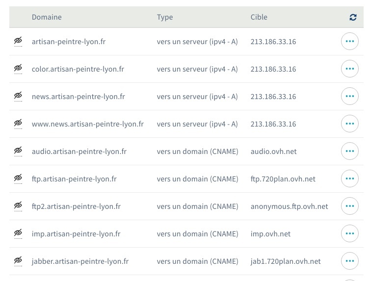

Du coup je me suis intéressé au dns, les deux lignes artisan-peintre-lyon.fr sont sur dns200.anycast.me. et ns200.anycast.me., et j’ai changé une redirection pour atisan-peintre-lyon.fr en 213.186.33.16 au lieu de 46.105.174.35(ancien certif comod ?)
Et j’ai régénéré le certif SSL, cela a pris quasiment 24h, donc j’imagine qu’il y a un problème

depuis hier midi tu as un certificat gratuit.
ne serait pas suffisant pour ton site (je n'ai pas encore vu)?
il manque le certificat pour www.artisan-peintre-lyon.fr puisque tu rediriges dessus
dans hébergement/multisite: active le certificat pour www.artisan-peintre-lyon.fr et régénère le certificat ssl
**POURQUOI** les autres lignes dans ton multisite n'ont pas ce SSL activé? ```

J'active et régénère pour tous les sous domaines ou juste www.1lyon.frlyon.fr ?
Pourquoi ? Tout simplement parce que ca fait trois ans que je ne me suis pas occupé de mon site et que je n'ai pas osé y toucher, a priori c'était comme ca avec le ssl comodo. (je suis donc par definition un peu out sur ces sujets).
sauf raison particulière que je ne connais pas, on pourrait imaginer oui
mais aujourd'hui ton souci urgent c'est www.1lyon.frlyon.fr
Bon du coup et dans un premier temps j'ai activé et régénèrer uniquement lewww.1lyon.fr,lyon.fr, en espérant que cela ne prenne pas 24h comme les autres fois....
Et merci pour tes réponses
correction, oui activer pour tous les sites, car problème identique ou similaire pour colorchocolate.com
il faut 1 heure, parfois deux :(
```text * artisan-peintre-lyon.fr est ok
* colorchocolate.com pas de certificat encore
* et/ou colorchocolate.com mal redirigé, on n'utilise pas les redirections du manager Ovh (technique dépassée) ou alors inutile de le déclarer dans le multisite
* colorchocolate.com devrait être dans la même racine et la redirection dans le .htaccess
* au pire si redirection du manager, pointer directement sur https (et non http)
