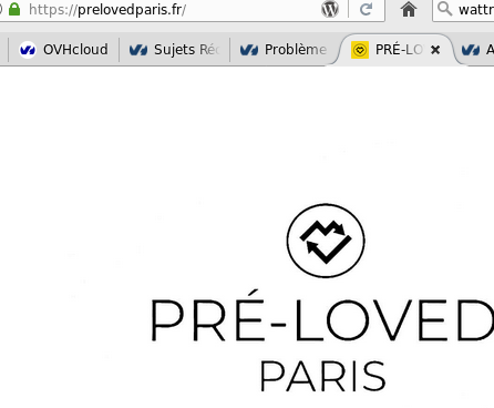

J'ai collé ton code à la place et j'ai toujours rien sur prelovedparis.fr
```text > j'ai toujours rien sur prelovedparis.fr
```text
curl --head -XGET --user-agent Firefox http://prelovedparis.fr/
HTTP/1.1 301 Moved Permanently
Location: https://prelovedparis.fr/ (charset=iso-8859-1)
curl --head -XGET --user-agent Firefox http://www.prelovedparis.fr/
curl --head -XGET --user-agent Firefox https://prelovedparis.fr/
HTTP/2 200 (charset=UTF-8)
curl --head -XGET --user-agent Firefox https://www.prelovedparis.fr/
HTTP/2 301
location: https://prelovedparis.fr/ (charset=iso-8859-1)
location utilisée:
