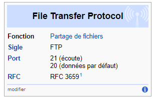

En principe c'est le port 21
https://fr.wikipedia.org/wiki/File_Transfer_Protocol

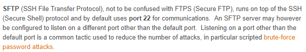

http://www.jscape.com/blog/what-port-does-sftp-use
Mais je ne vois pas le rapport avec les modes **_PASSIF_** et **_ACTIF_**.

Sinon vous mettez en place un serveur SFTP comme ça plus de prise de tête vu qu'il faut juste le port 22 (ou autre selon votre configuration).

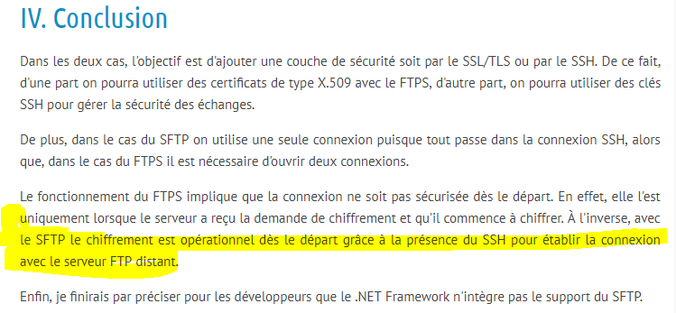

La raison principale est que le client est sur un microcontrôleur qui sait faire du FTP ou du FTPS mais qui ne sait pas faire du SFTP (pas plus que du SSH). J'y travaille mais ce n'est pas simple à mettre en place
Par contre je suis intrigué, en quoi le SFTP est plus sécurisé que du FTPS?
Extrait de : https://www.it-connect.fr/quelle-est-la-difference-entre-ftps-et-sftp/
Il n'est pas beaucoup plus sécurisé mais le ftps n'est pas non plus implémenté partout.. (je ne suis pas certain que le mutualisé Ovh ait le FTPS)
