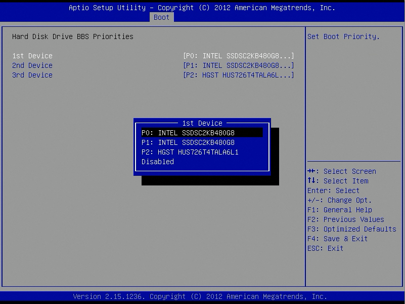

Merci pour le debug. Ça me rappelle en effet des problèmes que l'on a pu voir par le passé sur des serveurs en boot legacy.
Difficile à vérifier précisément sur la machine où on fait nos tests car elle n'a pas de KVM mais, parfois, il était nécessaire de changer l'ordre des disques dans le BIOS dans le menu "Hard Disk Drive BBS Priorities" pour mettre celui qui contient l'OS en premier :
Je vais voir si je retrouve un comportement similaire au votre sur mon serveur ayant 2 disques. La théorie serait que le mauvais disque est en premier dans le boot order, que, lorsqu'iPXE exécute sanboot --no-describe --drive 0x80, la carte mère tente de booter sur le premier disque qui n'est pas partitionné et ça bloque. Si le fait d'ajouter un GPT valide sur le second disque permet au système de passer au disque suivant, c'est en effet une information intéressante. Sinon, peut-être qu'un script iPXE lançant juste "exit" aiderait et la carte mère passerait seule au disque suivant.
Heureusement, ce problème n'est pas présent sur les serveurs en boot UEFI où iPXE trouve le disque de boot en fonction du efiBootloaderPath qu'on lui donne.
> Réinstall' avec "disks": 3: sans succès.
BYOI n'installe que sur le premier disque, c'est une limite de ce système. C'est pourquoi on propose aussi Bring Your Own Linux (mais ça ne fonctionnerait pas aisément avec BSD à moins de tout partitionner en ZFS et de faire un script make_image_bootable.sh qui soit capable d'installer le bootloader de FreeBSD depuis Linux).
> certaines autres (clé SSH) sont placées dans le config-drive
En effet, l'intégralité de la customization de l'OS se fait par cloud-init qui lit la partition config-drive.
Ça ressemble bien à un souci de boot order. J'ai créé un GPT sur le second disque : ça ne bootait pas. J'y ai alors recopié la table des partitions du premier et le contenu de chacune partition : ça boote.
J'ai ensuite enlevé toutes les signatures du premier disque et ça ne semble plus booter.
Il faudrait vraiment un KVM pour voir ce qui se passe.
