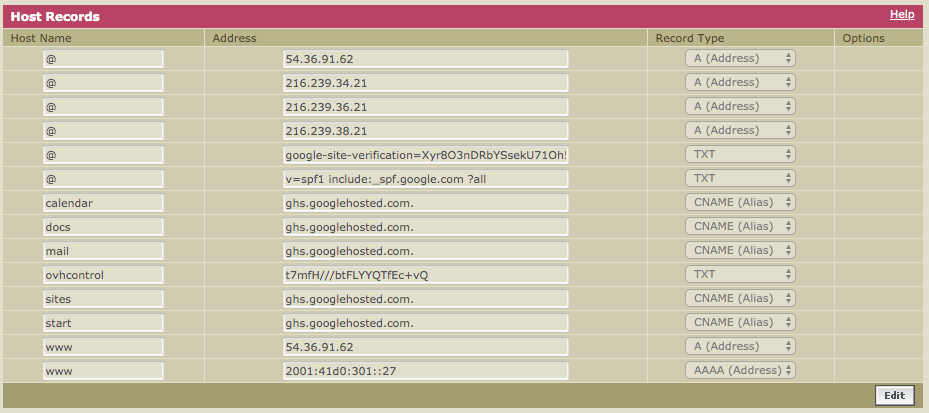

**Chez enom, j'ai modifié :**
* L'un des champs "@" pour y intégrer l'iPv4
* Le champ www adress A pour y intégrer l'iPv4
* J'ai créé un www adress AAAA pour l'iPv6
* Et créé un ovhcontrol avec mon token

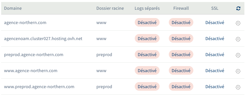

Chez OVH, j'ai ajouté le domaine et une preprod en sous-domaine dans la rubrique multisite, mais je l'avais fait avant de faire les modification de l'Host. Peut-être faut-il tout supprimer et recommencer ces ajouts ?

```text > toujours apparaitre avec un picto "DNS"
c'est que la zone n'est pas chez Ovh
erreur:
```text
dig +nocmd +noall +answer agence-northern.com A @dns1.name-services.com
agence-northern.com. 1800 IN A 54.36.91.62
agence-northern.com. 1800 IN A 216.239.34.21
agence-northern.com. 1800 IN A 216.239.38.21
agence-northern.com. 1800 IN A 216.239.36.21
dig +short -x 216.239.34.21 -> any-in-2215.1e100.net
dig +nocmd +noall +answer www.agence-northern.com A @dns1.name-services.com
www.agence-northern.com. 1800 IN A 54.36.91.62
dig +short -x 54.36.91.62 -> cluster027.hosting.ovh.net
le domaine root @ est relié sur deux IP (serveurs) différentes et sans rapport
tu ne peux mélanger des ip, dans ton cas, c'est 1 chance sur 2 de tomber sur Ovh, toutes 30mn
si je te comprends, supprime les 3 entrées:
`@ 216.239.34.21 A`
si tu veux que le domaine root aboutisse sur Ovh, comme le sous-domaine www
dans la zone, pas de sous-domaine crée:
```text

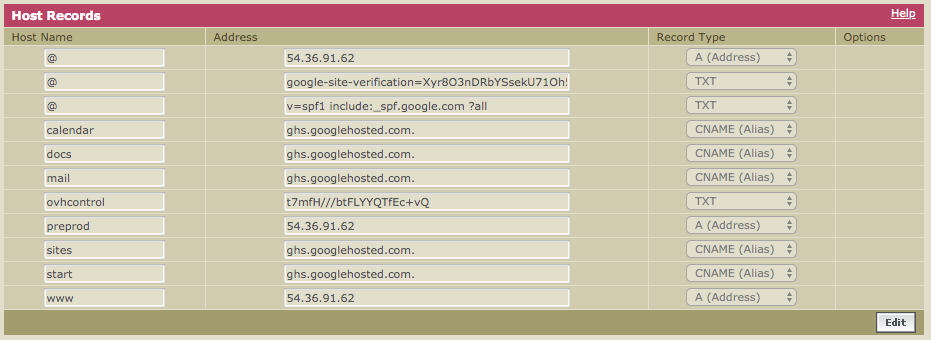

pas de pointeur A pour preprod.agence-northern.com @dns5.name-services.com
crée une entrée dans la zone:
```text
host name address record
preprod 54.36.91.62 A
Merci beaucoup pour cette réponse ultra rapide !
Voilà le résultat, je vais attendre 30min du coup :)
ok, tous mènent sur cluster027.hosting.ovh.net
