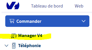

Essaie avec le MANAGER V4 :
Merci Gaston, ça a l'air de fonctionner !
