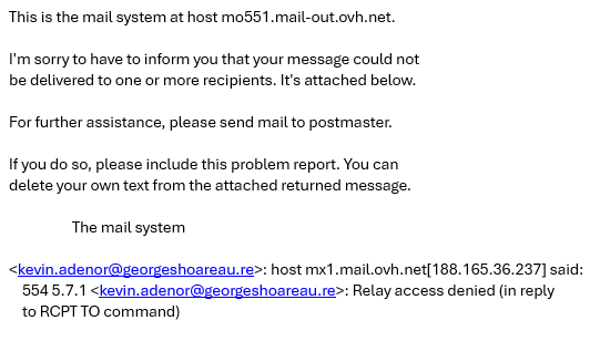

Mon georgeshoareau.fr et georgeshoareau.re est :
Et j'utilise mx plan :
Je rencontre la problématique suivante j'ai un mail créer sous le nom de domaine georgeshoareau.fr mais quand on envoie un mail vers cette adresse. le domaine passe du .fr au .re donc le mail ne transite pas car il n'y a pas de plan mail sur cette boite.
merci à vous

Pouvez-vous expliquer ce que vous faites exactement et quel est le problème ?
Car soit vous faite un mail sur le .re directement soit vous avez mis une redirection quelque part.
j'ai une collègue qui envoi un mail direct avec le .fr et outlook lui transmet l'erreur en lui disant qu'elle ne peut pas envoyer un mail sur le .re (vu qu'il n'existe plus de mail sur le .re)
Vous êtes sur qu'elle envoie sur le .fr et que le client ne va pas taper en auto-completion le .re ?
Vous avez la source du mail d'origine ?
Vous avez vérifié que vous n'avez pas de redirection ?
merci pour votre aide, il y avait bien une redirection sur plusieurs de nos adresses mail.
bonne journée
