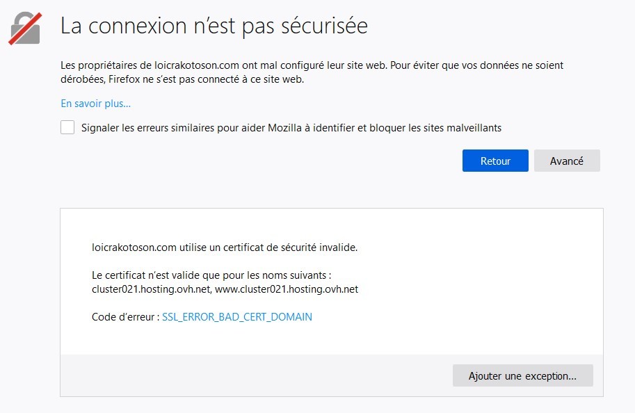

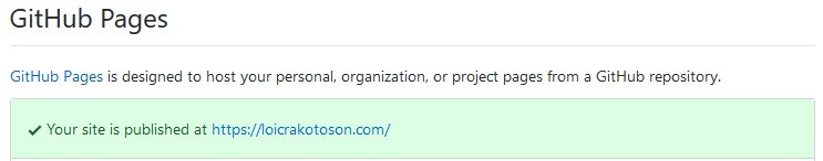

J'ai un site web hébergé sur Github Pages et avec un nom de domaine acheté sur OVH. J'utilise un CNAME. Du côté de Github tout va bien.
Depuis février quand j'essaie d'accéder à mon site sur Firefox avec le wifi 2.4 gHz, j'ai un certificat invalide valide que pour cluster021.hosting.ovh.net, www.cluster021.hosting.ovh.net _(Code: SSL_ERROR_BAD_CERT_DOMAIN)_.
Quand j'ajoute une exception, j'ai un
#Forbidden
##You don't have permission to access / on this server.
Et pourtant en me connectant au wifi 5gHz, mon site web est bien accessible, tout est parfait. J'ai testé sur Safari sur mon mobile, le site est accessible.
J'ai testé sur plusieurs appareils dans une fac, et il y a des réseaux où ça marche et d'autres non. J'ai passé presque un mois à essayer de résoudre le problème. Mes collègues doivent accéder à une page sur mon site cette semaine et ça pose problème car ils rencontrent ce problème de certificat.

```text ton domaine est bien installé loicrakotoson.com
ta copie d'erreur indiquée est périmée
par contre, l'erreur aujourd'hui porte sur le domaine www.loicrakotoson.com/ qui est mal configuré car tu ne l'as pas configuré dans github:
```text
nmap -p 443 --script ssl-cert loicrakotoson.com
Subject: loicrakotoson.com
Issuer: Let's Encrypt Authority X3
start: 2019-02-23T21:01:09
end: 2019-05-24T21:01:09
Subject Alternative Name:
loicrakotoson.com
d'où l'erreur:
https://i.imgur.com/7S7bklQ.png
```text
curl --head -XGET https://www.loicrakotoson.com/
curl: (60) SSL: no alternative certificate subject name matches target host name 'www.loicrakotoson.com'
mais je ne sais pas si github sait gérer les redirections
si pas de soucis SEO, essaye en ajoutant le sous-domaine www
sinon il faudra faire plus propre avec gérant une redirection 301 de www->domaine avec Ovh ```

J'ai déjà contacté le support Github et tout marche bien de ce côté:
En désactivant la publication sur un nom de domaine personnalisé (ici loicrakotoson.com), tout le monde peut accéder au site avec le nom de domaine générique sans souci.
