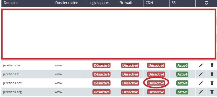

Encore une petite question, je viens d'y souscrire, dois-je "éditer/modifier" dans la rubrique "Multisite" mon nom de domaine/site et cocher "CDN" ou cela va se faire tout seul ?
Pour l'instant il est indiqué "désactivé"

Donc voilà, j'ai souscrit hier soir, le CDN est bien marqué en "OUI" dans les informations générales...
Le souci c'est qu'il ne l'est pas dans la rubrique multisite et que même si je "modifie" et coche la case CDN, sous la case SSL, cela reste sur désactivé.
J'ai réalisé cette opération (activation par cochage) deux fois: cette nuit, et ce matin, chaque fois la tâche était reprise dans les "tâches en cours" mais rien n'y fait...
Mon site est le .net (cf screenshot), j'ai entouré le point qui coince...
Une idée ? :)

Peux-tu me confirmer le domaine pour que je vérifie ?

Bonjour @GuillaumeF
Le domaine en question est bien jeretiens.net
Merci beaucoup !
Sam,
Tout semble correcte.
Possible de retenter et vérifier si tu rencontres encore le prb ?
Tiens moi informé.
Cordialement
GuiF
J'ai retenté et j'ai coché "également le sous domaine www.jeretiens.net" et là... ça a indiqué "activé" :)

Petit retour: après avoir vu ce beau "activé" en vert, je suis retourné sur le manager à l'instant... et il est marqué "désactivé" :/
Ni GT-Metrix ni Pagespeed ne le détectent...
Du coup, que faire ? ... !
çà doit être le manager qui déconne ...
Ton site est bien sur le CDN du cluster 015 : https://docs.ovh.com/fr/fr/web/hosting/liste-des-adresses-ip-des-clusters-et-hebergements-web/#cluster-015 https://toolbox.googleapps.com/apps/dig/#A/jeretiens.net
Si tu regardes pour cette image, http://testuri.org/sniffer?url=https://jeretiens.net/wp-content/uploads/2014/05/logo.jpg
tu as bien le CDN activé puisque dans les headers tu retrouves :
X-CDN-Pop: rbx1
X-CDN-Pop-IP: 51.254.41.128/26
