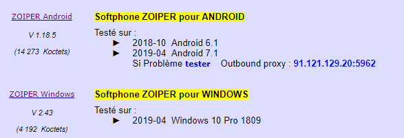

Bonjour @Jean-pierreF1 ,
Pour vérifier si le problème est lié à la ligne SIP OVH, essaie avec le Softphone ZOIPER sur ton PC :
* https://wordetweb.com/word-et-web/Softphone-gratuit-SIP-Softphone-Zoiper-OVH-Windows-Telephone-illimite-1-Euro_HT-par-mois-FR.htm
* https://wordetweb.com/word-et-web/Outils-gratuits-Word-et-Web-FR.htm
