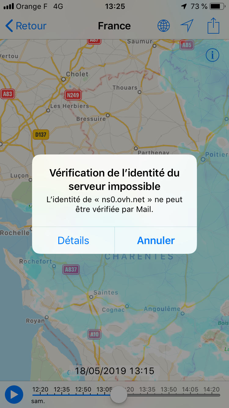

mon mailer m'alerte sur l'identité du serveur ssl0.ovh.net.
"USERTrust RSA Certification Authority est invérifiable" et le certificat (racine) n'est pas approuvé.
Y-a-t-il des perturbations recencées à ce niveau ?
Comment y remédier ?
Merci pour votre avis !

Bonjour, j'ai le même souci en voulant accéder au site ovh avec Safari sous os x. Je suis actuellement connecté avec Chrome et cela fonctionne. Par contre j'ai un message de "discordance de nom d'hôte" dans ma messagerie mail sous mac os x, sur mes trois domaines hébergés chez ovh. Impossible donc de relever mes boîtes mail depuis l'application mail. Toute information à ce sujet est la bienvenue. Merci.
Sectigo est une "nouvelle" boite.
Anciennement COMODO. Du coup, changement de nom, clé RSA non valide et c'est normal sinon bonjour les attaques de type MITM (Man In The Middle)

> From January 14 2019, Sectigo certificates are issued from a different root certificate and new intermediate certificates. In order to make a full transition to the new Sectigo brand, the Comodo Root CA will be replaced by the USERTrust Root CA. This root has been around since 2010, and because it is cross signed by the current AddTrust Root has a browser support similar to that of the Comodo Root CA.
> The RSA USERTrust CA is not supported by certain old systems, like MacOS 10.11 devices and lower, and some older Android devices. In this case an error will be shown to website visitors. How can you fix this? The easiest and best way is updating your systems. Next to this, there is a temporary solution that works until early 2020: using a cross signed intermediate certificate
je ne sais pas pourquoi on ne voit pas les mêmes certificats, mais c'est encore comodo
d'ici lundi il sera affiché sectigo, mais le root, **le même depuis 2010**, n'est pas sensé changer

Bonjour, idem pour moi sur Iphone, le même message " verification serveur impossible "
sur l'ordi j'ai accepté et ça remarche, mais je ne sais pas comment le faire sur l'Iphone.

Apparemment tous les certificats sont OK, mais il y a peut être besoin de relancer les serveurs mail car certains viennent juste d'être renouvelés
Perso, en attendant d'avoir le temps de chipoter, j'ai désactivé SSL, ce qui a au moins rendu l'iPad réutilisable (les alertes s'affichant sans fin au milieu de l'écran même quand Mail n'est pas actif...).
Ok, comment faut-il faire pour désactiver SSL sur l'iphone ? Est-ce que tu peux me donner la marche à suivre ? Ce sera vraiment super sympa ! :-)
Dans les Réglages/Mots de passes et comptes, choisir le compte mail qui pose problème.
Ensuite, cliquer sur la case qui comporte l'adresse mail.
Dans la fenêtre suivante, en bas, cliquer sur "avancé".
Dans les réglages de réception, en bas de la fenêtre suivante, cliquer sur le curseur en face de "utiliser ssl".
N.B.( _pour tout le monde. Il semblerait que ce soient les dernières mises à jour de iOS (12.3) et peut-être bien de macOS (10.14.5), sorties cette semaine, qui auraient des problèmes avec les certificats, ou du moins, qui serait plus pointilleuses à leur sujet, course à la sécurité oblige..._)
Conclusion hâtive de ma part mises à jour faites ce soir sur l'iPhone et le Mac et plus de problèmes après avoir indiqué comme hôte: ssl0.ovh.net au lieu des "Nicnames" correspondant à mes noms de domaines.
Je n'ai en effet pas de problème avec l'iPhone et le Mac pas encore mis à jour...

**Résolution finale (pour moi et j'espère pour tous):**
Bon, maintenant que j'ai pu y regarder un peu plus longtemps, résolution du problème chez moi: j'aurais dû appliquer directement la **solution suggérée par la question de ArthasMenethil:** (merci à lui)
En remplaçant, pour le nom de l'hôte, les pop3.mon nom de domaine et autres par: ssl0.ovh.net après avoir réactivé "utiliser SSL", tout roule.

même prb sur 4 iPhone, en changeant les noms des serveurs par **ssl0.ovh.net** le pb est résolu.
Bonjour à tous, le gros soucis est que quand on bascule sur ovh.net au lieu de notre ancien pop, l'iphone efface tout nos anciens mails! (+ de 6000 pour moi d'effacés !!) et me proposer de m'en renvoyer…. 12000! autant dire que ça fait bcp sur un 32Go... Vraiment ça saoule !!
Pbl résolu comme cité au dessus 👍

"Vérification de l'identité du serveur impossible" : Voici le message que j'ai sur mon iPhone depuis plusieurs jours toutes les 5 secondes. Il semblerait que cela provienne d'OVH. Le détail indique un certificat de mail non fiable ... Comment régler ce pb? J'ai lu les messages précédents mais aucun ne resoud mon pb.
les certificats sont valides et dans leur période de validé
par contre, à priori, c'est Apple qui n'a pas mis ton iphone à jour pour te faire changer de matériel
