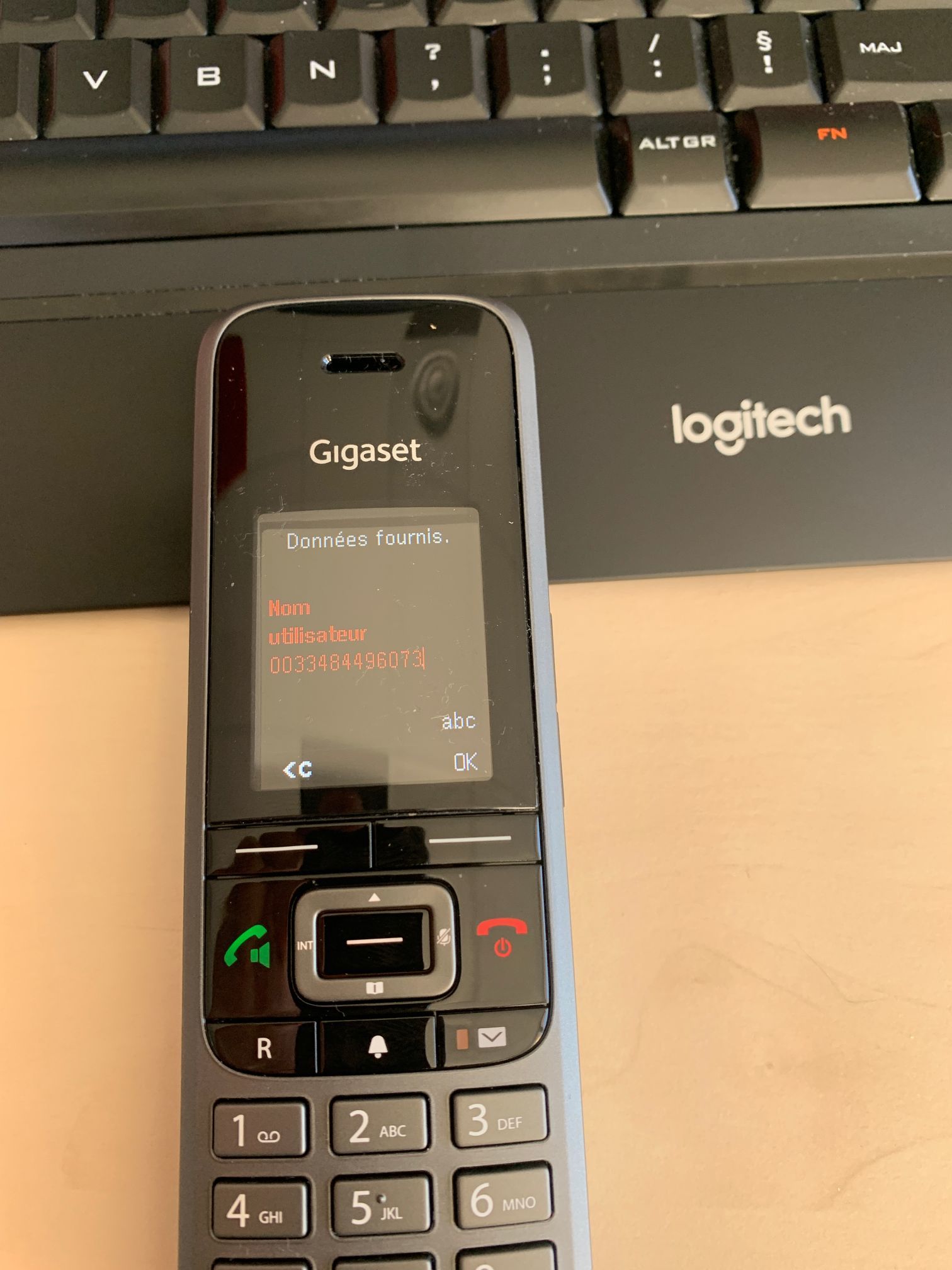

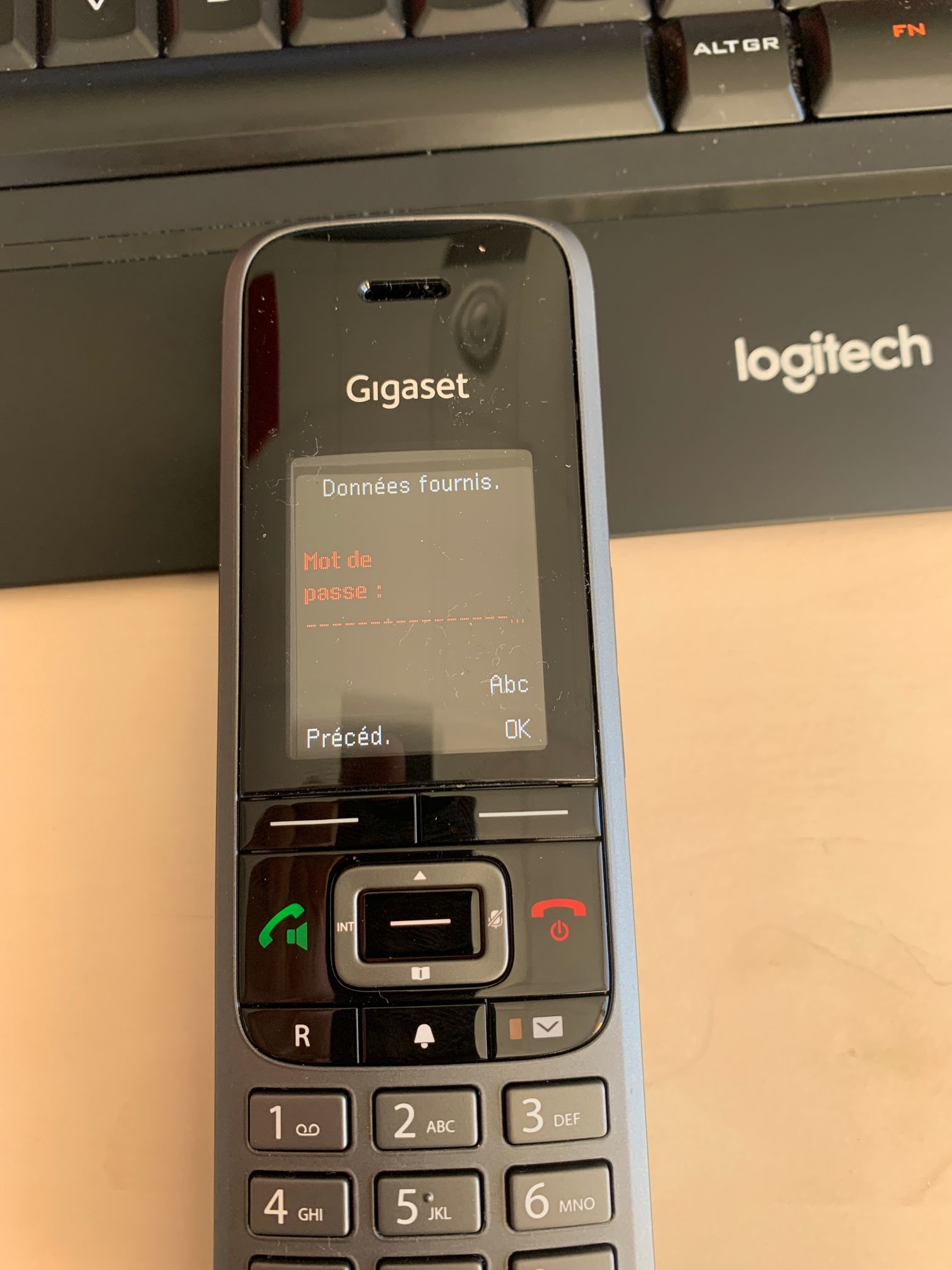

Nous venons de recevoir 2 téléphones Gigaset N510IP Pro (https://www.ovhtelecom.fr/telephonie/telephones/gigaset_n510ip/fiche_technique.xml) et impossible de les connecter à la téléphonie OVH. Notre ligne d'affiche bien dans le manager, tout semble ok, cependant le téléphone ne se connecte pas. Il nous demande un username et un mot de passe.
Auriez-vous une idée de comment résoudre le problème ?
Nous avons des Cisco, en provenance d'OVH également qui n'ont jamais posé aucun problème.

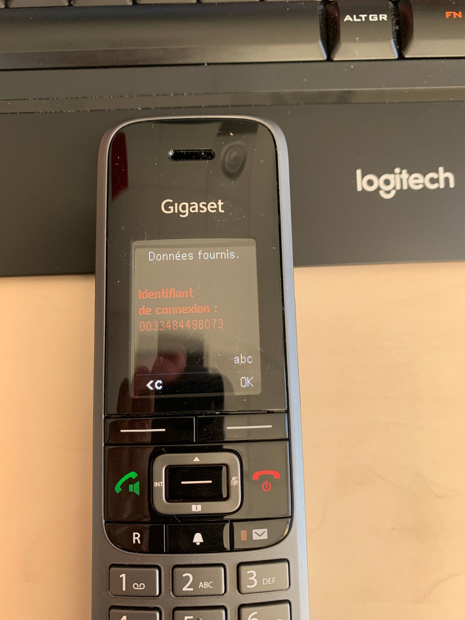

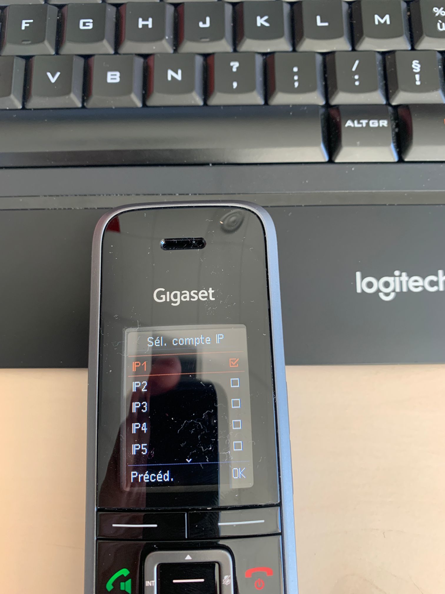

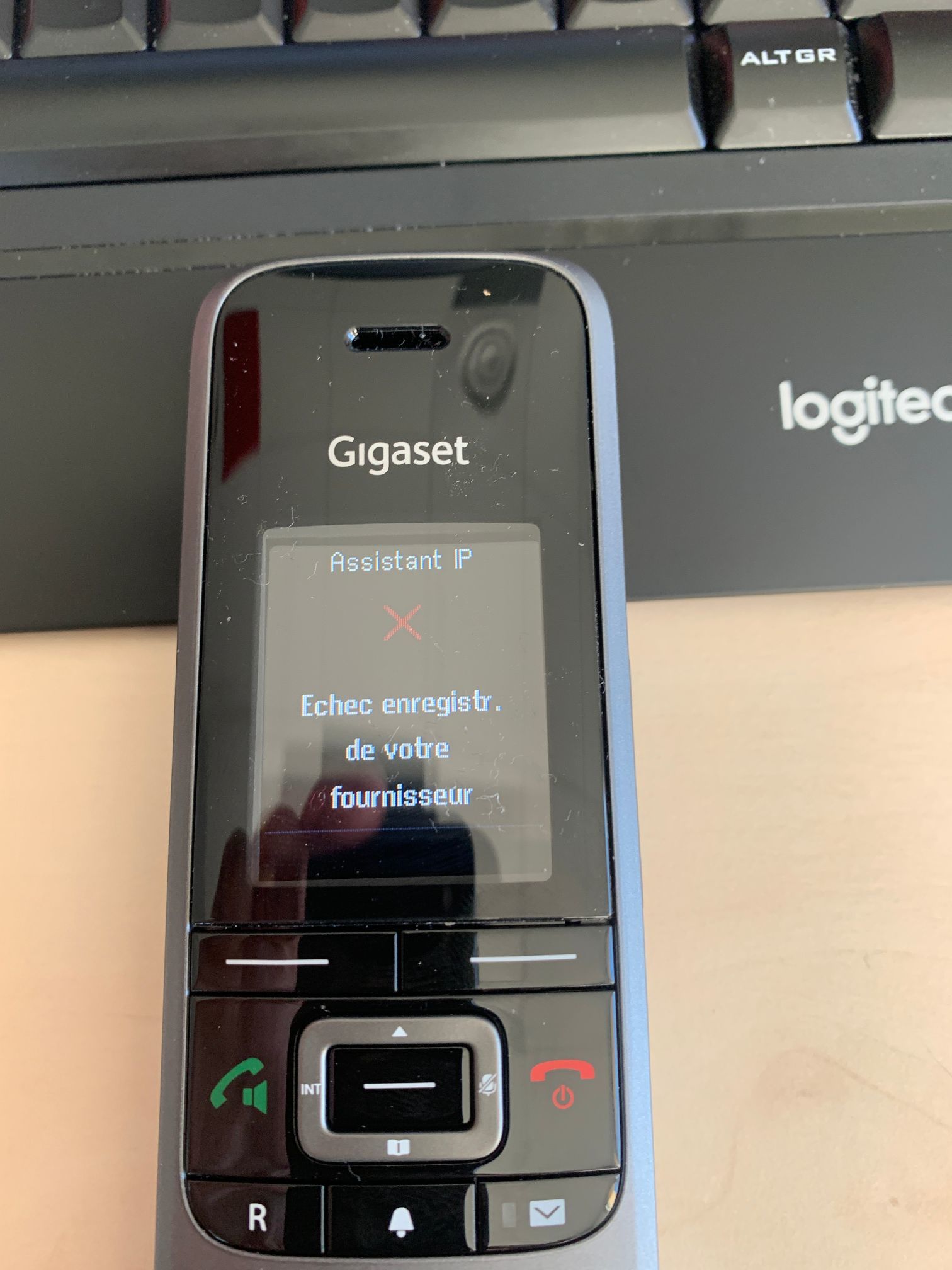

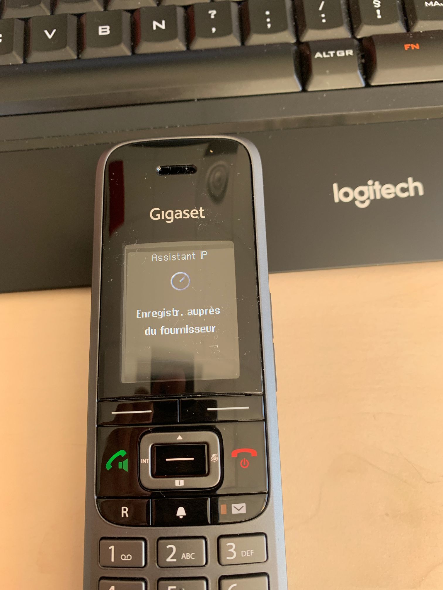

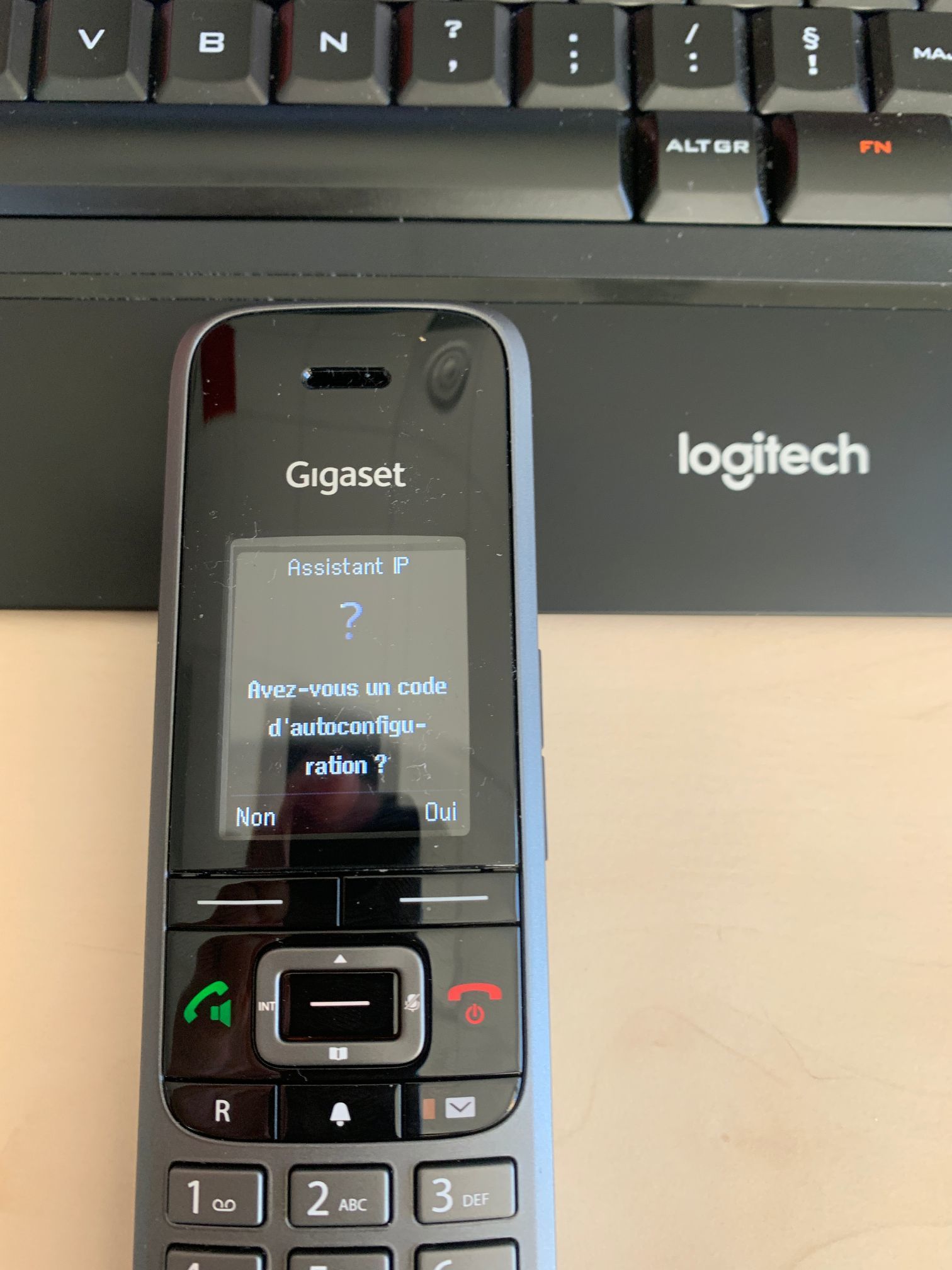

Bonjour Gaston,
Effectivement les téléphone proviennent d'OVH, nous avons simplement commandé 2 lignes SIP en plus de celle que nous avions sur nos Cisco.
Nous avons essayé de passer par la procédure de dépannage et d'auto configuration du téléphone mais rien n'y fait, le téléphone ne se connecte pas.

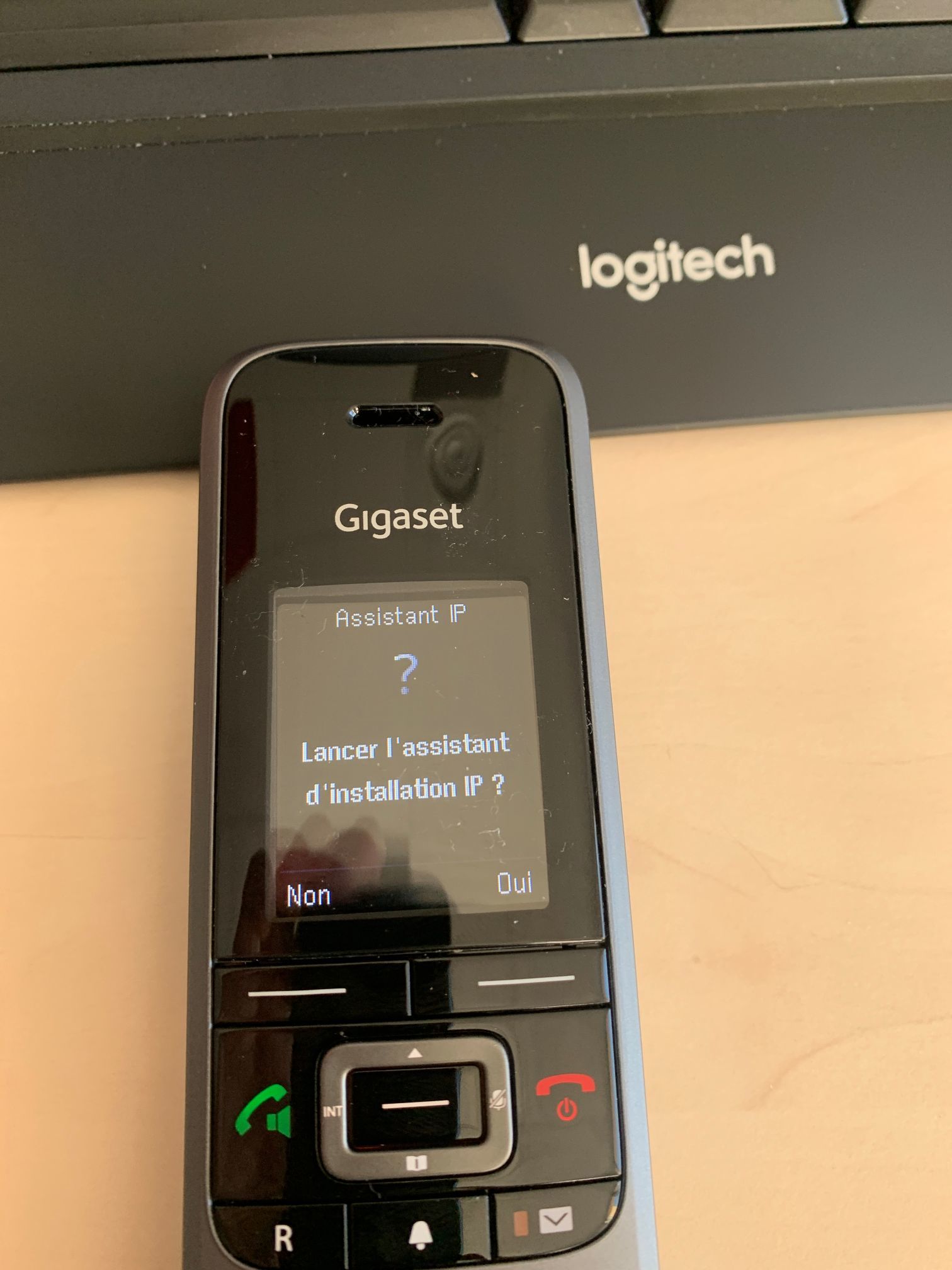

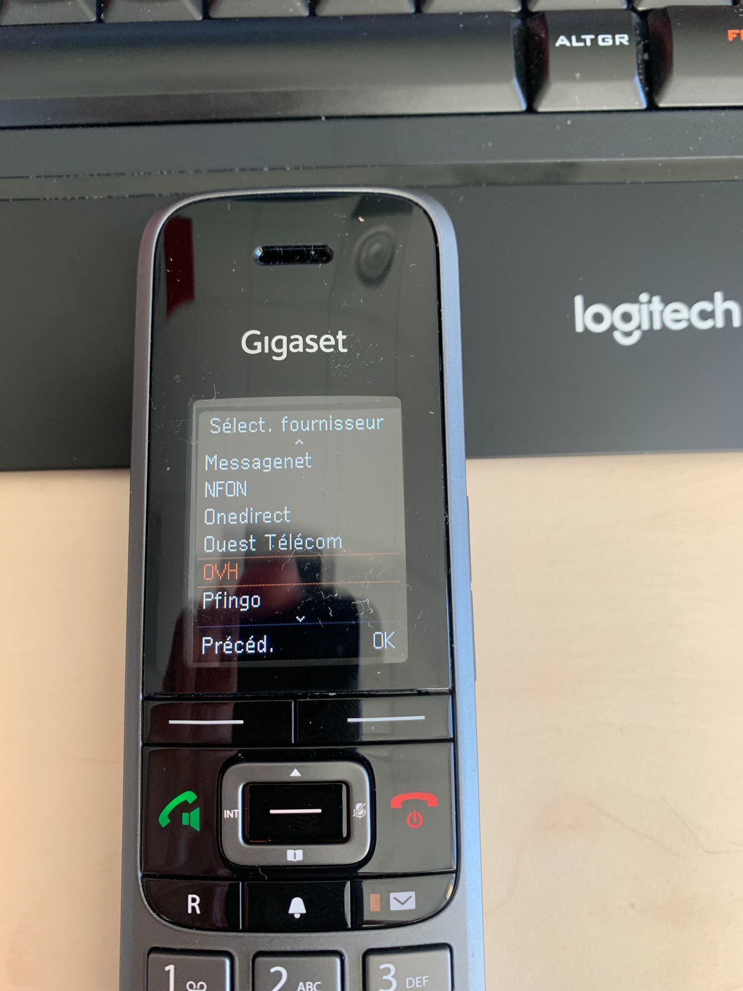

Voici ce qui se passe (images plus bas, le forum ne permettant que 2 images par post)
Merci pour votre aide
François
Bonsoir @FrancoisP29
**_MP envoyé._**
Je ne pense pas que ce soit la bonne opération.
En plus, vous avez du casser la config initiale de OVH.
Il ne fallait manipuler que le Manager OVH :
--> https://www.ovhtelecom.fr/manager
