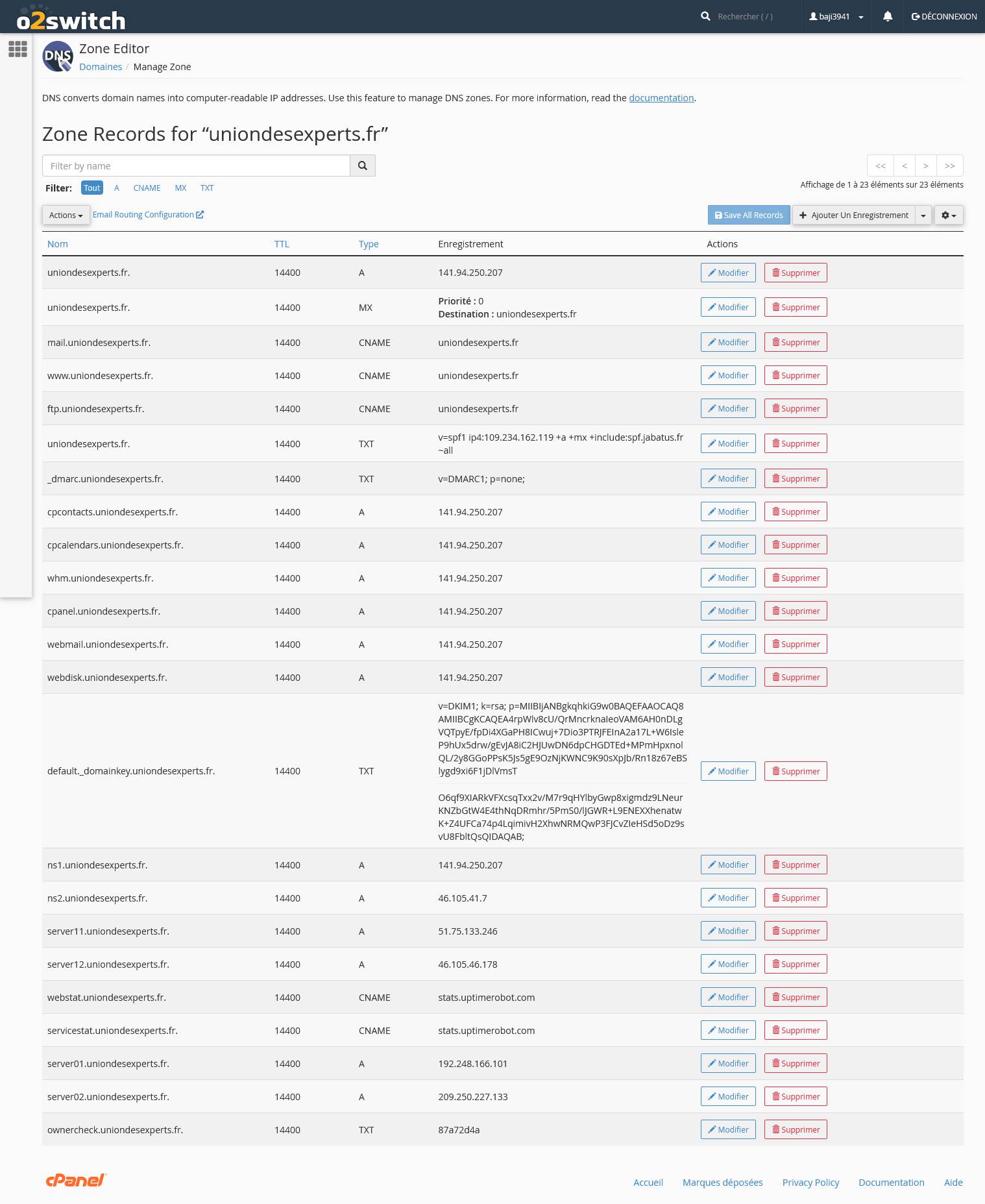

J'ai configurer sur le domaine principale les entrées suivantes :
VPS Unique pour la gestion des comptes clients via WHMCS :
ns1.uniondesexperts.fr. 14400 A 141.94.250.207
ns2.uniondesexperts.fr. 14400 A 46.105.41.7
VPS OVH pour les comptes clients :
server11.uniondesexperts.fr. 14400 A 51.75.133.246
server12.uniondesexperts.fr. 14400 A 46.105.46.178

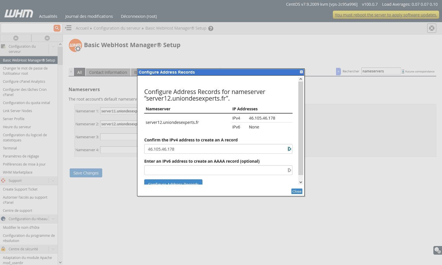

- Le check des enregistrements A de ces adresses affichent bien ces IP
- La configuration des serveurs de nom dans WHM ont bien les même paramètres
- Le reverse est bien configuré respectivement sur ces adresses

Je suis bien d'accord mais à pars l'image ou je peut configurer les zones DNS du domaine via cPanel, je peut changer les DNS du domaine dans l'espace client O2Switch, seulement quand je les changes la demande est refusé par le mail disant :
> Vous avez demandé un changement de DNS, depuis votre espace client, pour le nom de domaine uniondesexperts.fr, pour définir les serveurs DNS suivants :
> • ns1.uniondesexperts.fr
> • ns2.uniondesexperts.fr
> Malheureusement l'opération de changement de DNS a été refusé par le registre. Une erreur est survenue.
> Cela peut arriver si les adresses des serveurs DNS sont considérés invalides. Vous pouvez vérifier les points suivants avant de refaire la demande de changement depuis votre espace client :
> • vous devez au moins avoir deux serveurs DNS différents
> • les nom des serveurs DNS doivent résoudre vers des adresses IPs différentes
> • idéalement une zone DNS doit déjà exister sur les serveurs DNS voulus (nécessaire pour certaines extensions de domaines)
