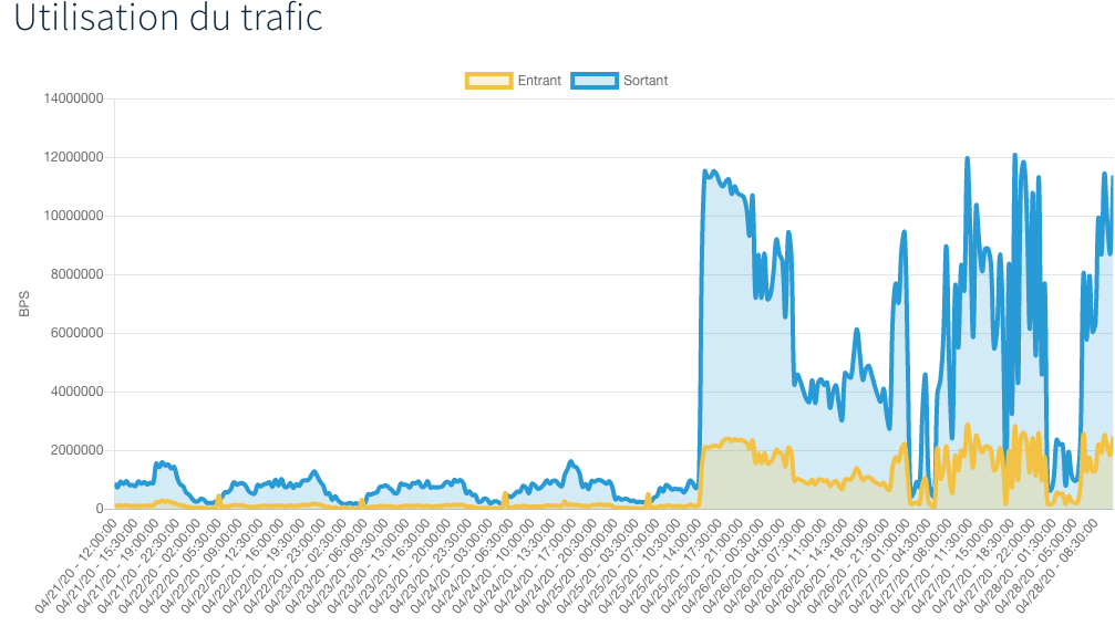

Mon site tourne sur un VPS 2016 Cloud 3 (Plesk Onyx on Debian 8)
le site devient lent depuis le 25 Avril et le nombre d'Inodes a saturé le disque à cause de l'augmentation incroyable des fichiers PHP Sessions.
J'ai réussi à libérer l'espace, mais en regardant dans le moniteur OVH, j'ai constaté une augmentation phénoménale du trafic depuis ce jours là :
Quelqu'un aurait une idée sur comment gérer ça ?

A vous de voir dans vos logs ce qui justifie cette activité...
Juste avec un graph rzo c'est difficile à dire...
Et au passage attention, debian 8 sera eol dans 2 mois.
Ce serait une bonne occasion de passer sur la nouvelle gamme de vps d'ovh pour virer ce vps cloud de 2016 dont les perfs disques sont très mauvaises.
Mais pour en revenir au sujet de base, il faut consulter vos logs apache pour en savoir +...

Par contre, là je viens de regarder dans le fichier access_log, j'ai vu une incroyable demande d'une même page (mais URL différentes et étranges) à partir des IP d'Amazon, et on peut être sûr que le problème vient de ces requêtes étranges.
3.229.118.113 - - [28/Apr/2020:14:30:42 +0200] "GET /NOM_DE_LA_PAGE%3Fitem%3D9%3EQuelle%3C/a%3E%E2%80%9C%3E%3C/a%3E%3C/p%3E%3C/images_bestof/xxxc5bec6bcdb31e342f3bded4fb7xxx/images/images_bestof/xxxc5bec6bcdb31e342f3bded4fb7xxx/images_bestof/xxxc5bec6bcdb31e342f3bded4fb7xxx/images/images_bestof/xxxc5bec6bcdb31e342f3bded4fb7xxx/images/images_bestof/xxxc5bec6bcdb31e342f3bded4fb7xxx/images/images_bestof/xxxc5bec6bcdb31e342f3bded4fb7xxx/images_bestof/xxxc5bec6bcdb31e342f3bded4fb7xxx/images_bestof/xxxc5bec6bcdb31e342f3bded4fb7xxx/images_bestof/xxxc5bec6bcdb31e342f3bded4fb7xxx/images_bestof/xxxc5bec6bcdb31e342f3bded4fb7xxx/images/images/images_bestof/xxxc5bec6bcdb31e342f3bded4fb7xxx/images/images/images_bestof/xxxc5bec6bcdb31e342f3bded4fb7xxx/images_bestof/xxxc5bec6bcdb31e342f3bded4fb7xxx/images_bestof/xxxc5bec6bcdb31e342f3bded4fb7xxx/images/images_bestof/xxxc5bec6bcdb31e342f3bded4fb7xxx/images/images_bestof/xxxc5bec6bcdb31e342f3bded4fb7xxx/images_bestof/xxxc5bec6bcdb31e342f3bded4fb7xxx/images_bestof/xxxc5bec6bcdb31e342f3bded4fb7xxx/images/images_bestof/xxxc5bec6bcdb31e342f3bded4fb7xxx/images/images_bestof/xxxc5bec6bcdb31e342f3bded4fb7xxx/images_bestof/xxxc5bec6bcdb31e342f3bded4fb7xxx/images_bestof/xxxc5bec6bcdb31e342f3bded4fb7xxx/images_bestof/xxxc5bec6bcdb31e342f3bded4fb7xxx/images/images_bestof/xxxc5bec6bcdb31e342f3bded4fb7xxx/images/images/logoGA.png HTTP/1.0" 200 7760 "-" "Go-http-client/1.1"
3.227.233.80 - - [28/Apr/2020:14:30:42 +0200] "GET /NOM_DE_LA_PAGE%3Fitem%3D9%3EQuelle%3C/a%3E%E2%80%9C%3E%3C/a%3E%3C/p%3E%3C/images_bestof/xxxc5bec6bcdb31e342f3bded4fb7xxx/images_bestof/xxxc5bec6bcdb31e342f3bded4fb7xxx/images/images_bestof/xxxc5bec6bcdb31e342f3bded4fb7xxx/images/images_bestof/xxxc5bec6bcdb31e342f3bded4fb7xxx/images/images/images_bestof/xxxc5bec6bcdb31e342f3bded4fb7xxx/images_bestof/xxxc5bec6bcdb31e342f3bded4fb7xxx/images_bestof/xxxc5bec6bcdb31e342f3bded4fb7xxx/images_bestof/xxxc5bec6bcdb31e342f3bded4fb7xxx/images/images/images_bestof/xxxc5bec6bcdb31e342f3bded4fb7xxx/images/images_bestof/xxxc5bec6bcdb31e342f3bded4fb7xxx/images_bestof/xxxc5bec6bcdb31e342f3bded4fb7xxx/images/images_bestof/xxxc5bec6bcdb31e342f3bded4fb7xxx/images/images_bestof/xxxc5bec6bcdb31e342f3bded4fb7xxx/images/images_bestof/xxxc5bec6bcdb31e342f3bded4fb7xxx/images_bestof/xxxc5bec6bcdb31e342f3bded4fb7xxx/images/images/images_bestof/xxxc5bec6bcdb31e342f3bded4fb7xxx/images_bestof/xxxc5bec6bcdb31e342f3bded4fb7xxx/images/images_bestof/xxxc5bec6bcdb31e342f3bded4fb7xxx/images_bestof/xxxc5bec6bcdb31e342f3bded4fb7xxx/images/images_bestof/xxxc5bec6bcdb31e342f3bded4fb7xxx/images/images_bestof/xxxc5bec6bcdb31e342f3bded4fb7xxx/images_bestof/xxxc5bec6bcdb31e342f3bded4fb7xxx/images_bestof/xxxc5bec6bcdb31e342f3bded4fb7xxx/images_bestof/xxxc5bec6bcdb31e342f3bded4fb7xxx/images_bestof/xxxc5bec6bcdb31e342f3bded4fb7xxx/xxfa56a3016289eb38e8d528ed6966xx.jpg HTTP/1.0" 200 7760 "-" "Go-http-client/1.1"
34.225.194.88 - - [28/Apr/2020:14:30:42 +0200] "GET /NOM_DE_LA_PAGE%3Fitem%3D9%3EQuelle%3C/a%3E%E2%80%9C%3E%3C/a%3E%3C/p%3E%3C/images_bestof/xxxc5bec6bcdb31e342f3bded4fb7xxx/images/images_bestof/xxxc5bec6bcdb31e342f3bded4fb7xxx/images/images_bestof/xxxc5bec6bcdb31e342f3bded4fb7xxx/images_bestof/xxxc5bec6bcdb31e342f3bded4fb7xxx/images_bestof/xxxc5bec6bcdb31e342f3bded4fb7xxx/images/images_bestof/xxxc5bec6bcdb31e342f3bded4fb7xxx/images/images_bestof/xxxc5bec6bcdb31e342f3bded4fb7xxx/images_bestof/xxxc5bec6bcdb31e342f3bded4fb7xxx/images/images/images_bestof/xxxc5bec6bcdb31e342f3bded4fb7xxx/images/images/images_bestof/xxxc5bec6bcdb31e342f3bded4fb7xxx/images_bestof/xxxc5bec6bcdb31e342f3bded4fb7xxx/images_bestof/xxxc5bec6bcdb31e342f3bded4fb7xxx/images/images/images_bestof/xxxc5bec6bcdb31e342f3bded4fb7xxx/images/images_bestof/xxxc5bec6bcdb31e342f3bded4fb7xxx/images_bestof/xxxc5bec6bcdb31e342f3bded4fb7xxx/images/images_bestof/xxxc5bec6bcdb31e342f3bded4fb7xxx/images/images_bestof/xxxc5bec6bcdb31e342f3bded4fb7xxx/images_bestof/xxxc5bec6bcdb31e342f3bded4fb7xxx/images_bestof/xxxc5bec6bcdb31e342f3bded4fb7xxx/images/images/images_bestof/xxxc5bec6bcdb31e342f3bded4fb7xxx/images_bestof/xxxc5bec6bcdb31e342f3bded4fb7xxx/images/images/logo_ga_wh.png HTTP/1.0" 200 7760 "-" "Go-http-client/1.1"
Est ce qu'il s'agit d'une attaque ? et comment faire pour bloquer ces requêtes ?
la solution la + simple serait de se mettre sur cloudflare...
Je pense qu'avec la sécurité de base ça doit le faire.
Au pire une rule sur le parefeu CF qui dit que sur une requête GET contenant NOM_DE_LA_PAGE on impose un "JS challenge", ça bloque la plupart des bots ça...
La 2° solution serait d'essayer de faire un filtre fail2ban qui essaierait de repérer ces accès douteux et de les bloquer... Du genre si la requête contient Go-http-client/1.1 on ban...
Merci @Sich, je vais essayer d'ajouter un filtre fail2ban c plus simple pour moi.
