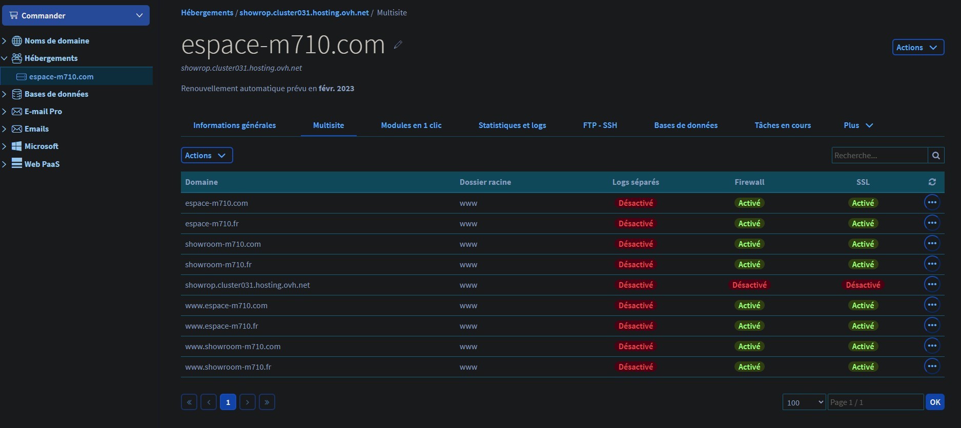

Voici mon onglet multisite :

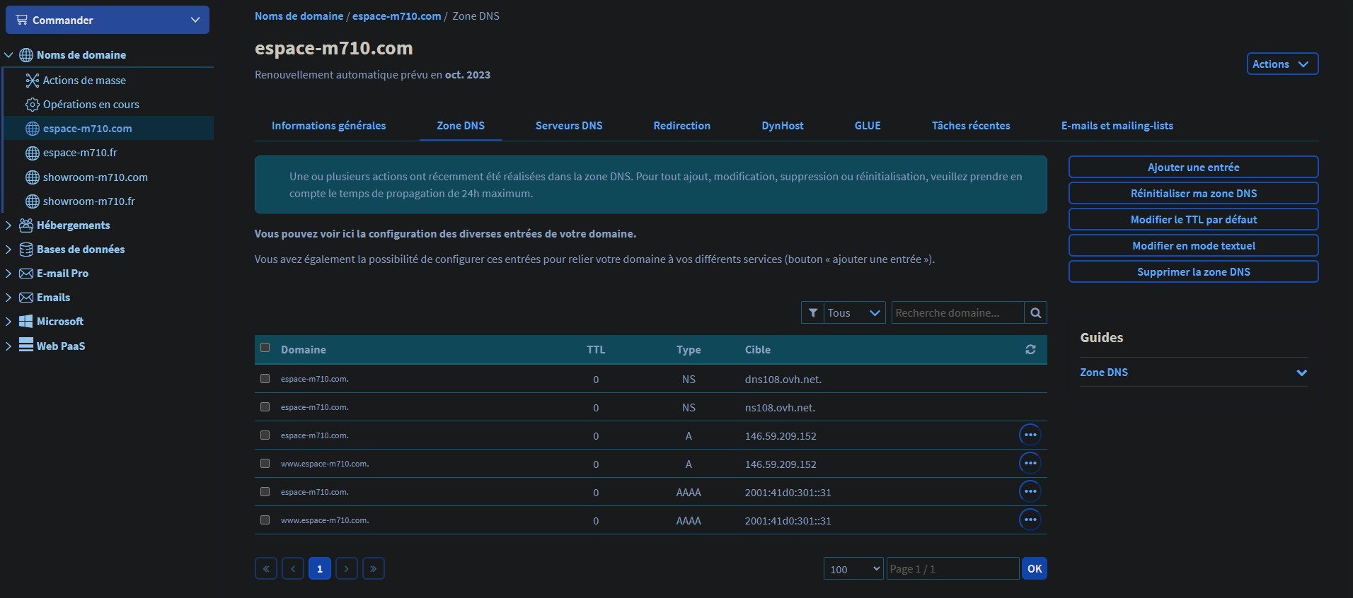

Voici mon onglet zones DNS :

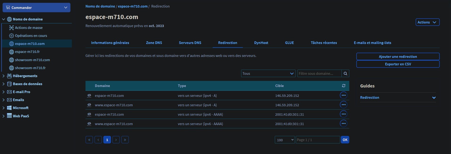

Voici mon onglet redirections :

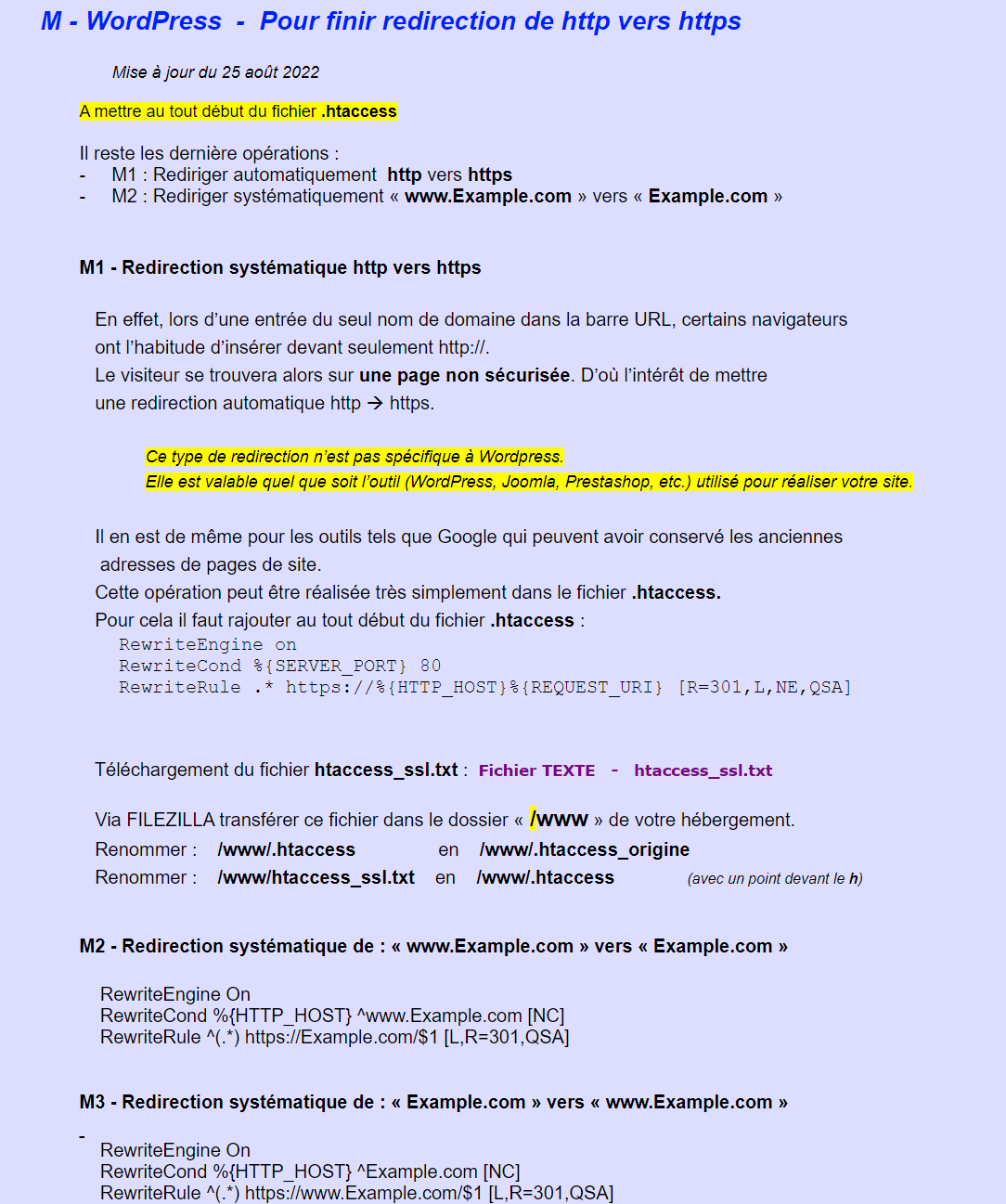

Voir --> **https://www.wordetweb.com/word-et-web/WORDPRESS-guide-installation-de-WordPress-premier-domaine-chez-OVH-FR.htm">CMS - WordPress - Guide Installation chez OVH**

Bonjour Gaston_Phone,
Merci pour votre guide. Il me semble très bon et didactique.
Toute la partie Wordpress et base de donnée ne m'est pas utile car là je parle d'un petit site statique.
J'ai lu attentivement les parties sur les zones DNS et le multisite et je pense avoir fait ce qu'il faut de ce côté n'est-ce pas (les captures sont dans mon premier post) ?
Merci.
