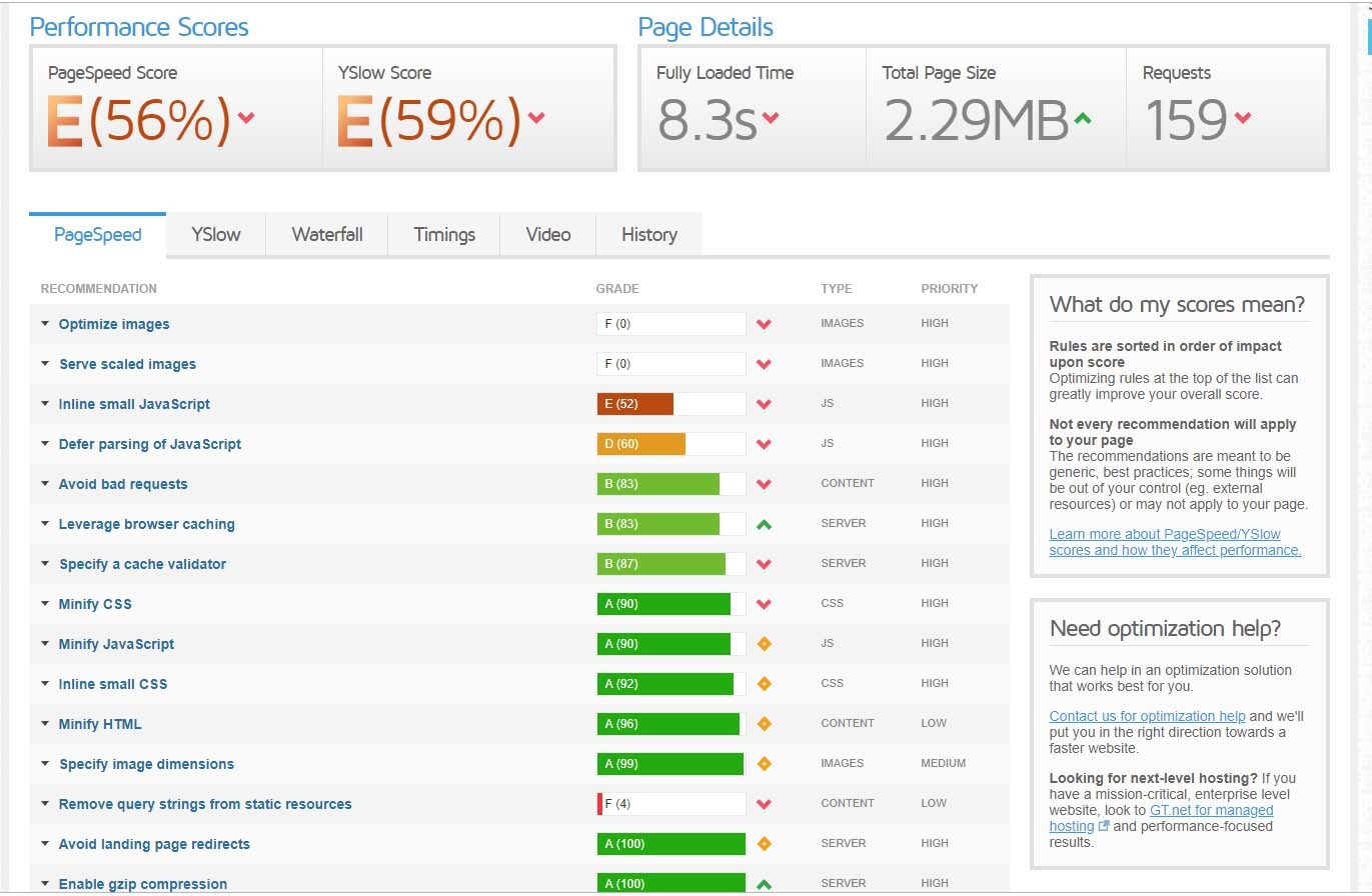

Je suis en train de mettre en place un CDN sur mon site Wordpress (CDN, Mutualisé Web ovh https://docs.ovh.com/fr/fr/web/hosting/accelerer-mon-site-web-en-utilisant-le-cdn/33 ). Le CDN est actif sur mon interface OVH depuis hier néanmoins lorsque je test mon site sur GRmetrix le temps de chargement des images est toujours aussi lent.

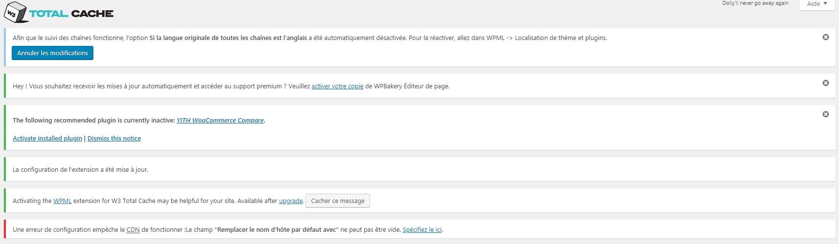

W3 Total Cache me demande de renseigner cette information mais je ne la trouve pas :
Remplacer le nom d'hôte du site par (CNAME) :
Enter the hostname provided by your CDN provider, this value will replace your site's hostname in the HTML.
je ne connais pas W3 cache
et je ne comprend pas la question, dans ton site, le hostname ne doit pas apparaître, donc aucune raison de le remplacer
Voici ce que m'affiche W3 Total Cache
https://www.wppourlesnuls.com/comment-installer-et-configurer-w3-total-cache-pour-debutants/
Merci pour ce lien qui m'éclaire un peu plus.
Par contre au paragraphe "Qu’est-ce qu’un CDN ?" Le tuto montre une utilisation avec MaxCDN mais pas avec OHV, de se fait je ne sais toujours pas où trouver le CNAME à mettre dans le "Remplacer le nom d'hôte du site par (CNAME) :
Enter the hostname provided by your CDN provider, this value will replace your site's hostname in the HTML."
