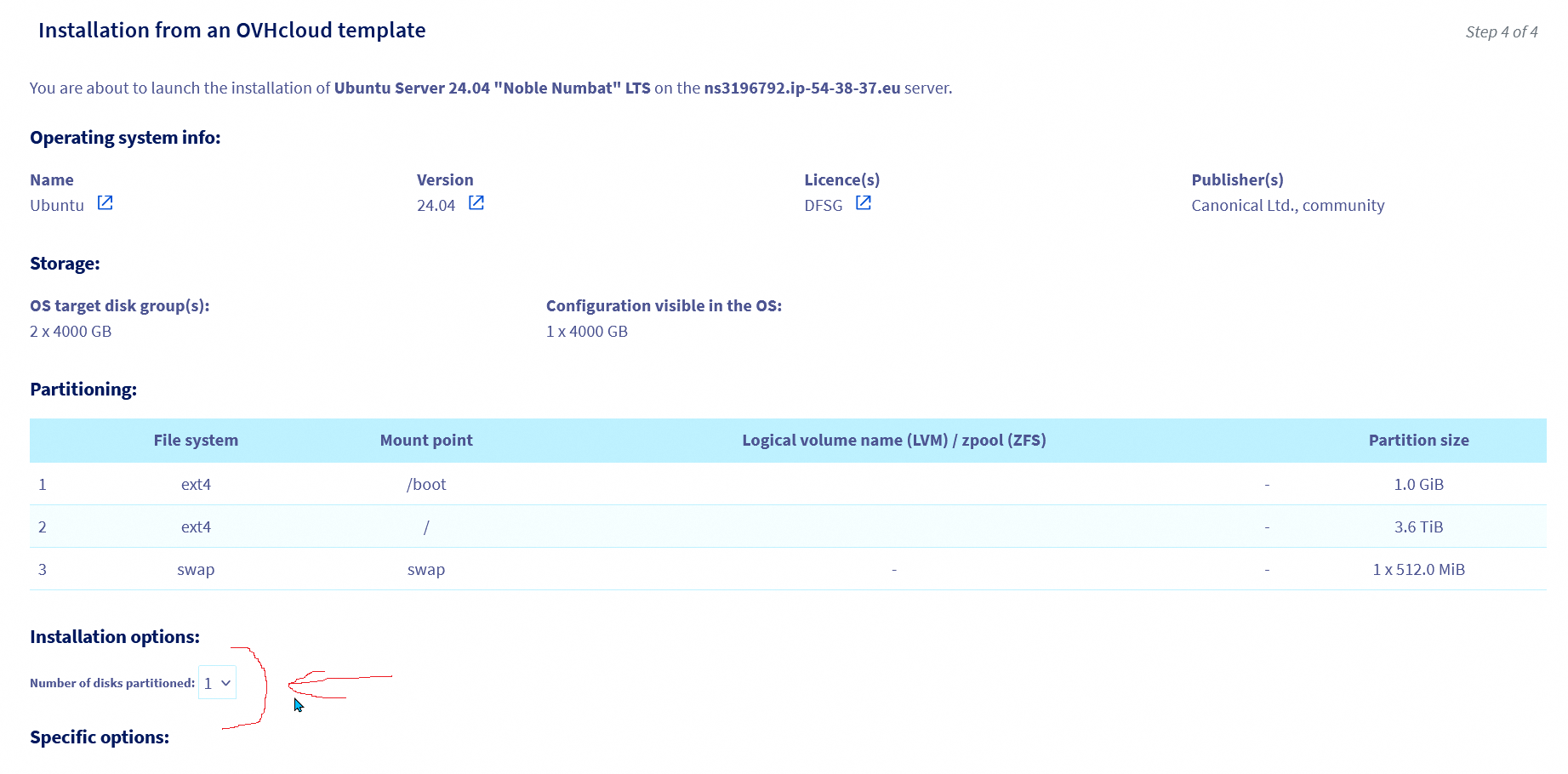

Voici mon problème sur un serveur SYS1 de So you start :

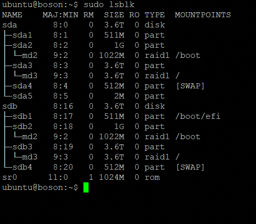

Ce serveur a deux disques en soft RAID, et je veux utiliser un seul disque pendant l'installation, afin de monter l'autre plus tard en stockage. Je sélectionne donc un seul disque dans le paramétrage de l'installation, et pourtant, à chaque fois, il crée le RAID sur les deux disques. J'ai tout essayé, j'ai pris trois serveurs différents, et le problème est le même partout ! Je ne sais plus quoi faire, j'ai testé aussi l'autre méthode de "personnaliser les partitions", j'ai essayé de créer des volumes LVM, rien n'y fait, toujours ce satané RAID... Si vous avez une idée ?
Voici un screen du paramétrage de l'install, et voici ce que me donne la commande lsblk :

Désolé pour le désagrément. Nous avons remarqué le bug en fin de semaine passée et il est en cours de debug chez nous. Je mettrai des informations ici dès que j'en saurai plus.
En attendant, si vous êtes à l'aise avec l'API, vous pouvez utiliser les web developer tools de votre navigateur, prendre le corps de la requête faite à https://www.ovh.com/engine/apiv6/dedicated/server/nsxxx/reinstall quand vous lancez l'installation. Ensuite, vous remplacez "disks":0 par "disks":1 et envoyez le payload à https://eu.api.ovh.com/console/?section=%2Fdedicated%2Fserver&branch=v1#post-/dedicated/server/-serviceName-/reinstall
