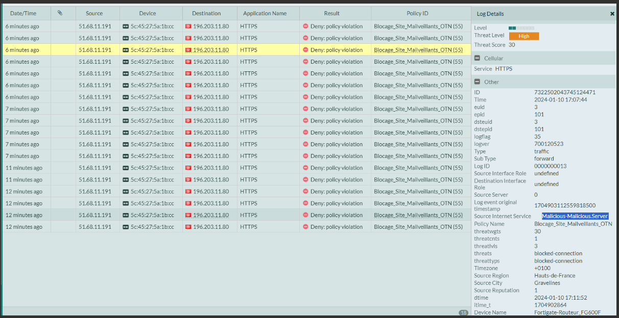

Je commence a douter de ca:
> Avez-vous eu une confirmation à 100% que clictopay ne bloque pas l'IP "51.68.11.191" ?

Là actuellement vous devez avoir une confirmation à 100% que clictopay ne bloque pas l'IP 51.68.11.191
Sinon vous pouvez toujours demander au support OVH si il peuvent vous fournir un traceroute depuis le cluster002 à destination de test.clictopay.com mais cela ne va rien prouver car si je fait le test de mon côté depuis un serveur dédié la traceroute s'arrête dans le réseau de Orange Tunisie qui est l'hébergeur de clictopay, ce qui me conforte dans l'idée que clictopay a un système de filtrage en place si il bloque les réponse aux traceroutes.

Je reviens vers vous après une longue bataille entre monétique et ovh, à chaque fois des jours d'attente de réponse et chaqu'un renvoi la balle.
Voici la dernière réponse de monétique :
On a détecté le problème ses c'est au niveau de votre hébergeur, ci-dessous la trace des appels en provenance de votre environnement et c'est détecté comme malicieuse
Merci de demander à votre hébergeur de prendre les mesures nécessaires afin de vérifier cela
Alors qu'en pensez vous? Ovh pourra régler ce problème?
C'est fou, j'avais prédit que le blocage était chez eux...
De mon point de vue OVH ne fera pas grand chose car c'est visiblement une blackliste spécifique à Fortigate et qui est maintenu par Fortigate.
Si cette trace vous a été remise par clictopay ou leur fournisseur Agence Tunisienne Internet ou orangetunisie.tn, c'est que la connexion sort bien de OVH, et il faut arrêter de chercher du côté Nord de la Méditerranée.
Je ne comprends pas "_On a détecté le problème ses c'est au niveau de votre hébergeur_". Qui a dit ça ?
pour moi cette trace c'est celle de leur firewall qui doivent louer avec leur connexion (et serveurs?) chez Orange Tunisie.
Donc pour moi ils ont la possibilité de laisser passer 51.68.11.191 à travers le blocage s’il le souhaite réellement.
C'est les technicien de monétique.
Ce n'est pas à ovh d'enlever cette menace.
C'est comme si mon ip est déclaré malveillante non ?
