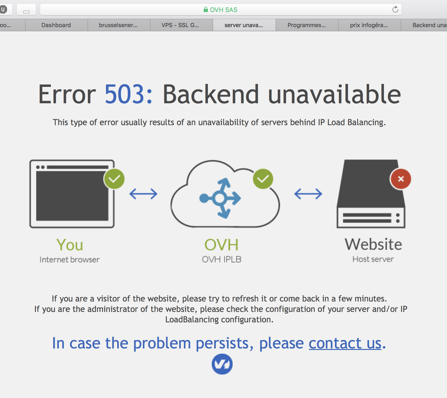

J'ai commandé une SSL Gateway Advanced pour obtenir un certificat SSL pour mon VPS (2018 SSD 1).
J'ai modifié les 2 zones DNS IPV4 et 6 comme indiqué dans l'Email reçu.
( modifications dans Web/domaines/Zones DNS, champs A et AAAA)
L'état de la SSL Gateway me semble être parfaitement ok mais le site reste inaccessible avec l'erreur 503 backend unavailable.
J'ai parcouru les sujets du forum (beaucoup) et essayé les pistes de solution évoquées mais rien ne semble fonctionner.
J'ai ouvert un ticket (6198395174) le jeudi 30/8 mais je n'ai encore aucune réponse.
Au téléphone, je me suis fait refuser de l'aide... pas d'assistance téléphonique pour ce produit.
Dans la SSL Gateway les cases https sont décochées, tout semble est au vert
Je ne sais pas si c'est normal, le statut DNS du VPS est rouge.
Les IP sont les IP... et une adresse est indiquée pour le gateway.
Le domaine est fitandco-live.eu
C'est un wordpress, il y aura du mixed-content à coup sûr car je dois encore modifier des liens en dur
Là je suis bloqué je ne sais pas ce que je dois faire... le site n'est ni accessible en http, ni en https.
En deux mots : please help !

Vous avez une redirection sur votre vps. Quand l'on requête votre site grâce à l'adresse ip de votre vps, celui-ci redirige la requête vers http://fitandco-live.eu/redirection/
Cela créé une boucle de redirection : le nom de domaine pointe sur le SSLGateway qui va récupérer votre site via son adresse ip, qui redirige vers le nom de domaine qui renvoie une requête à l'ip de votre vps, etc.
Cordialement,
Thomas C.
Merci pour votre réponse.
Il y a en effet une redirection mise en place sur le site si l'on est pas membre inscrit.
Est-ce que ça signifie que si je définis une page d'accueil libre d'accès (et donc sans redirection), ce problème d'erreur 503 sera réglé ?
Oui, cela fonctionnera. Il faut simplement que cette page d'accueil ne redirige vers elle même.
J'ai modifié le réglage de la page d'accueil par une page sans redirection (dans le Wordpress installé).
À 22h40, j'ai re-modifié les zones DNS dans le manager vers le Gateway.
Près de 3 heures plus tard je reste avec l'erreur 503 .
Peut-être y-a t'il une redirection sur le VPS depuis l'espace OVH / Cloud / serveur / VPS...
J'allais y jeter un œil ou remettre les zones DNS comme avant mais maintenant, c'est l'accès au manager OVH SAS qui est aussi en erreur 503

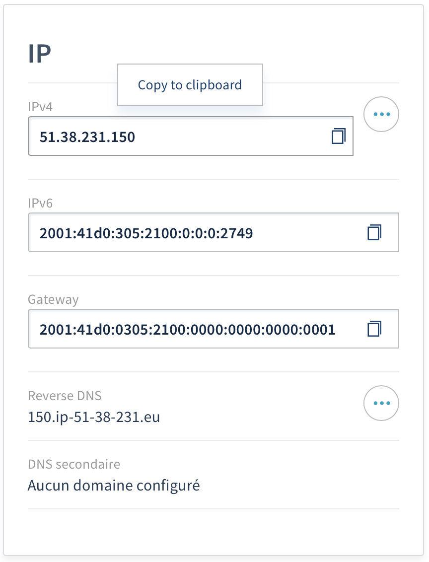

Salut et merci,
Cette ip est celle de la ssl gateway.
L'ip du vps est 51.38.231.150
J'ai été voir ton lien et essayé en renommant le .htaccess, etc. mais ça n'a pas pu aider.
Ce matin l'accès au manager OVH est rétabli, j'ai remis les zones DNS comme avant [A vers 51.38.231.150 et supprimé AAAA]. J'ai modifié la valeur "par défaut" du champ TTL par 300, si ça peut accélérer le déploiement c'est super !
