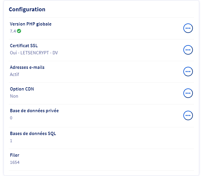

Le certificatSSL semble activé au niveau de la configuration générale et au niveau du nom de domaine:

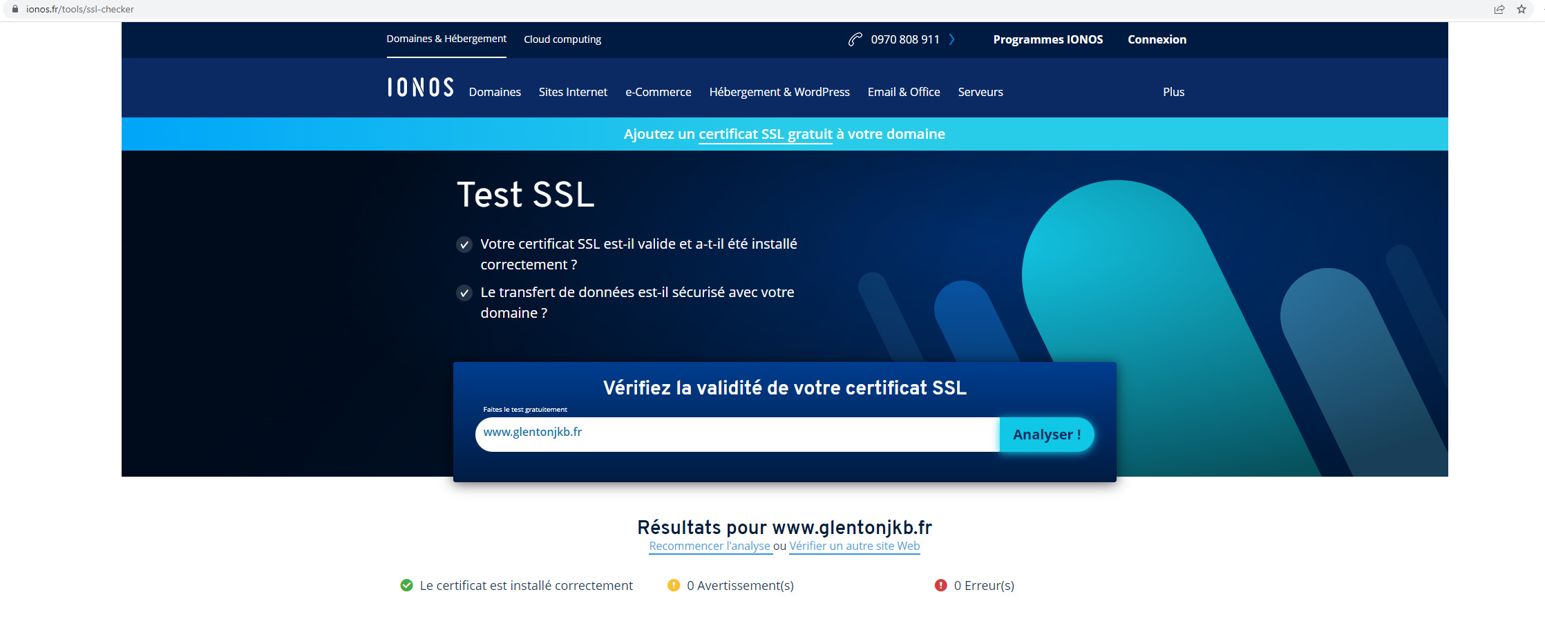

En vérifiant avec un "SSL-checker", tout à l'air OK également:

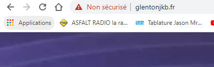

Par contre si je rentre l'adresse du site dans la barre d'adresse (www.glentonjkb.fr ou glentonjkb.fr), on voit qu'il n'est pas sécurisé malgré le fait qu'il soit bien en https...

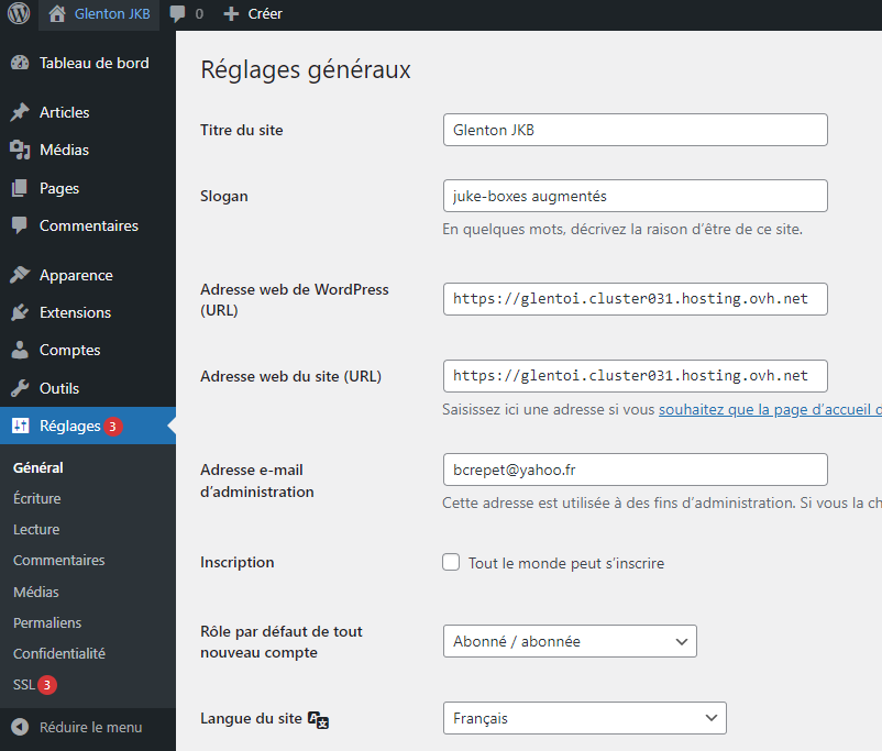

Au niveau de wordpress, j'ai bien mis les adresses en https:

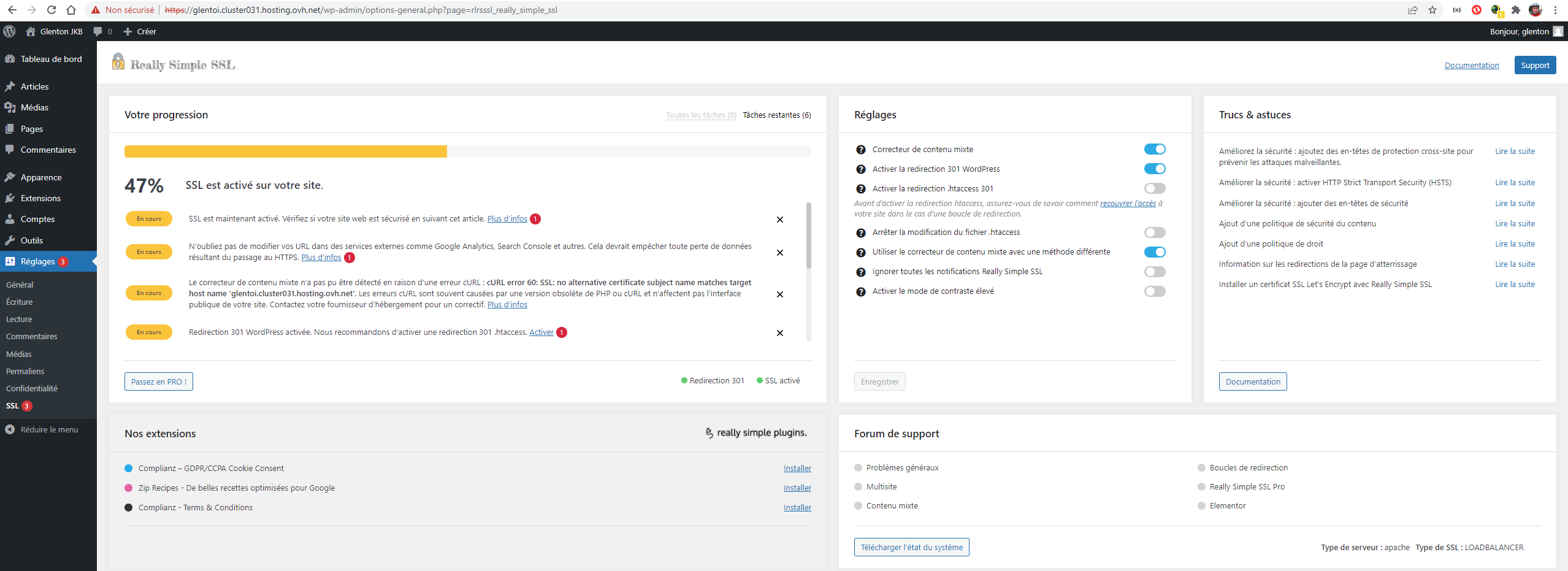

A ce stade là comme je n'arrivais toujours pas à avoir mon cadenas vert, j'ai installé puis activé le module "Really simple SSL" dans wordpress. Malheureusement cela n'a pas changé grand chose:

Ceci c'est archi-faux
Mettez à la place: https://glentonjkb.fr

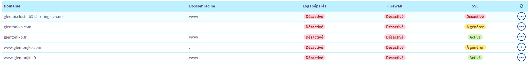

Accessoirement le .com n'a toujours pas ses certificats, à générer
et son dossier racine (rien) est probablement faux:
Merci pour votre réponse !
Effectivement tout marche beaucoup mieux depuis que j'ai mis https://glentonjkb.fr à la place... Vu le temps que j'ai passé à chercher je ne suis pas prêt d'oublier cette erreur !

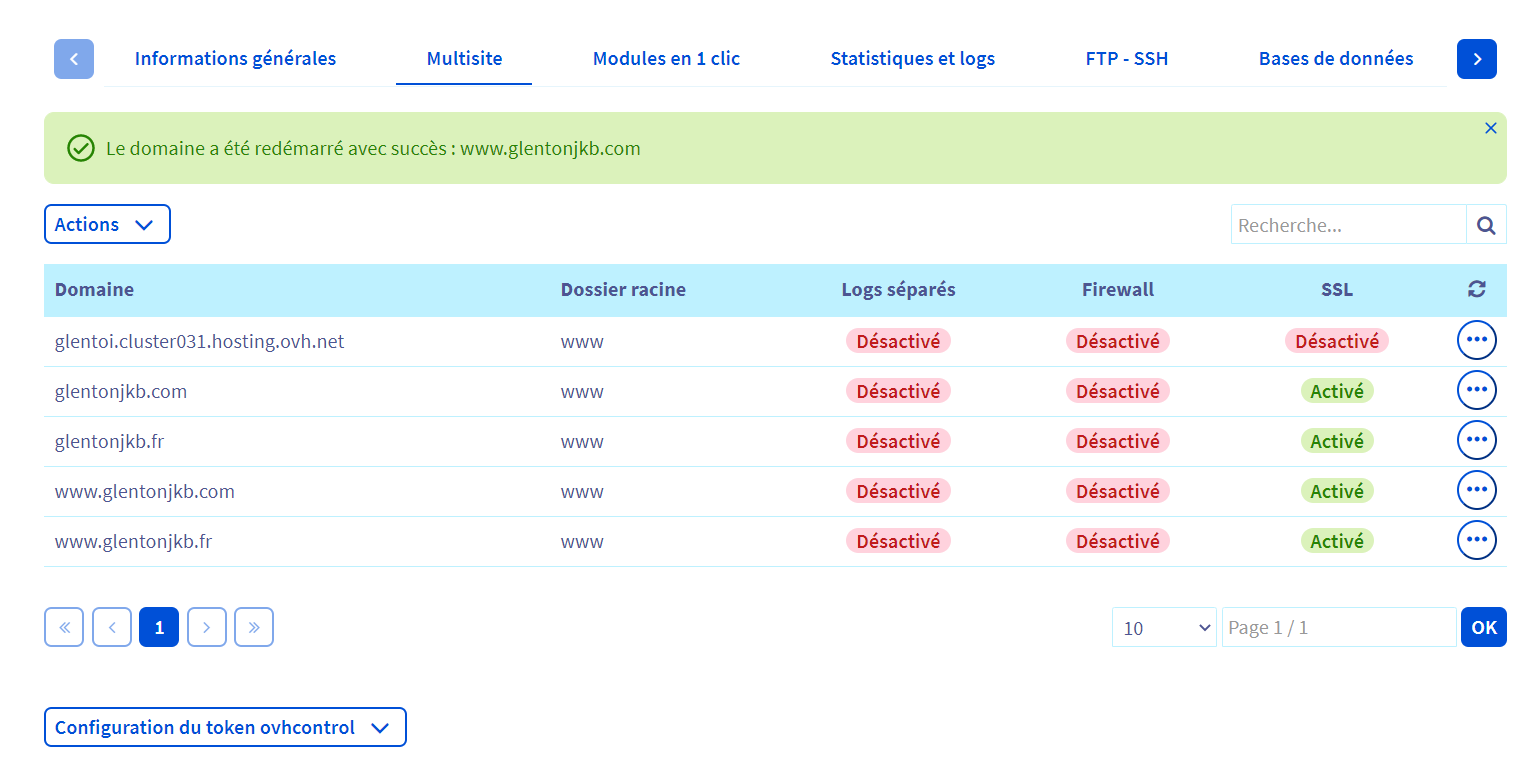

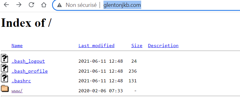

Mettez comme dossier racine "www" dans multisite.
Et aucune de ces valeurs: (rien) ou (blanc) ou "."
C'est fait!
Cela améliore déjà les choses puisqu'à présent j'ai cette page (non sécurisée) lorsque je met www.glentonjkb.com dans la barre d'adresse:
Et si je clique sur le dossier www cela me renvoit bien sur le contenu de mon site, mais avec cette adresse:https://www.glentonjkb.com/www/
en sécurisé cette fois-ci.
Comment faire pour une redirection du .com directement sur mon site?
Vous avez lu ma réponse ?
Je suis comme Saint Thomas, svp montrez une copie d'écran de votre espace client, rubrique "multisite".

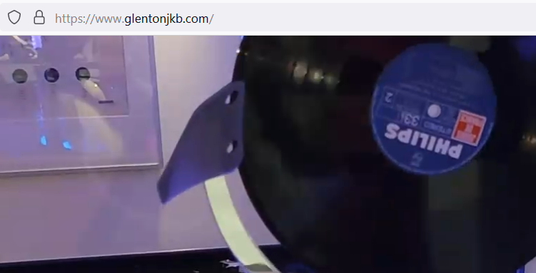

J'ai bien lu votre réponse et mis www dans le dossier racine:
Est-ce bien ce qu'il fallait faire?
on dirait bien que oui.
En cas de problème de votre coté, videz le cache de votre navigateur
(wow belle machine)
Je viens de vider le cache et ça marche impec!
Merci encore pour votre aide Fritz2cat (ravi que mon jukebox vous plaise)!
