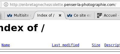

> wp mais un message me renvoie au serveur (pas de reconnaissance du serveur)
moi je vois que ton dossier racine est erroné
> avec et sans le www.) dossier racine www
choisir un bon dossier racine?
www. c'est bien le dossier racine du site premier ?
pour mon premier sous domaine c'est ce que j'avais fait mis en dossier racine www
donc je ne comprends pas. Que faut-il indiquer comme dossier racine alors ?
j'ai vérifié j'ai indiqué www. donc j'ai enlevé le . Je vais voir ce que ça donne
reponse admin wp : The requested URL /wp-admin/ was not found on this server.
```text > www. c'est bien le dossier racine du site premier ?
toi seule peut le savoir, de ce que je vois aujourd'hui non, c'était vide
RAS:
```text
curl --head http://enbretagnechezcolette.penser-la-photographie.com/wp-login.php
HTTP/1.1 200 OK
si ce n'est que le https n'est pas forcé, contenu mixte à venir ```
