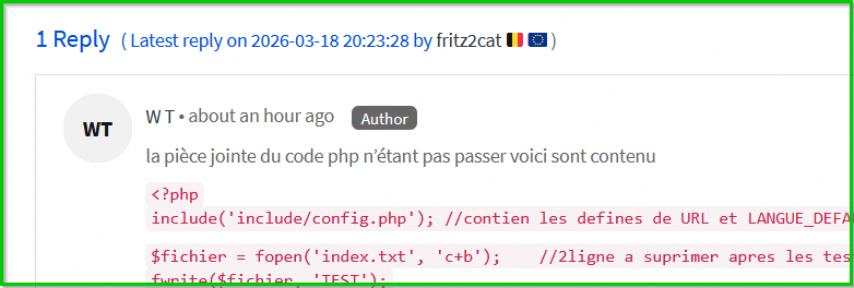

la pièce jointe du code php n’étant pas passer voici sont contenu
<?php
include('include/config.php'); //contien les defines de URL et LANGUE_DEFAUT
$fichier = fopen('index.txt', 'c+b');    //2ligne a suprimer apres les tests
fwrite($fichier, 'TEST');
//listage des langues suportées
include('include/lang/traduction.php');
$langues = array_keys($traduction);
//recupération et mise en forme de $_SERVER['HTTP_ACCEPT_LANGUAGE']
$langs = [];
foreach (array_filter(array_map('trim', explode(',', $_SERVER['HTTP_ACCEPT_LANGUAGE'] ?? ''))) as $part){
    $pieces = array_map('trim', explode(';', $part));
    $tag = strtolower($pieces[0]);
    $q = 1.0;
    if (isset($pieces[1]) && strpos($pieces[1], 'q=') !== false) {
        $q = (float) substr($pieces[1], strpos($pieces[1], 'q=') + 2);
    //controle que q soit dans la plage 0...1
    $q = max(0.0, min(1.0, $q));
    $langs[] = ['tag' => $tag, 'q' => $q];
//trie par q décroisant, preserve l'odre original pour la meme valeur de q
usort($langs, function($a, $b){
    if ($a['q'] === $b['q']) return 0;
    return ($a['q'] > $b['q']) ? -1 : 1;
//on traite langs par ordre jusqua trouver une langue gérée
foreach ($langs as $entry){
    $tag = $entry['tag'];
    if ($tag === '*'){ //aucune preférence donc on utilise la langue par default
        header('Location: '.URL.'/'.LANGUE_DEFAUT.'/');
        exit;
    if (in_array($tag, $langues, true)){ //corespondence exacte
        header('Location: '.URL.'/'.$tag.'/');
        exit;
    if (in_array(($tag = explode('-', $tag)[0]), $langues, true)){ //corespondance sans la preférence régionale
        exit;
//aucune corespondance donc on utilise la langue par default
