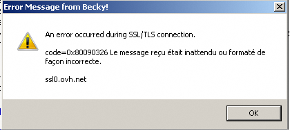

Depuis quelques jours je n'arrive plus à envoyer des e-mails avec mon compte MXPlan depuis mon client de messagerie (la réception est OK).
J'ai ce message:
Une solution ?  Merci

J'utilise la version 2.75.03 de Becky!. C'est la dernière qui fonctionne encore sous windows 7 x64. C'est bien Becky! qui pose problème car une version plus récente sous windows 10 fonctionne correctement.

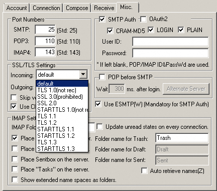

Mais j'ai résolu mon problème en décochant  l'envoi sécurisé TLS. L'envoi se fait bien avec les ports par défaut du POP3 et SMTP (110 et 25).
Non, ça supporte bien ces protocoles:
Je n'ai aucuns problèmes (SSL/TLS) pour accéder a mes comptes GMAIL et NEUF (SFR). et OVH que depuis peu de temps.

OVH a retiré le support de TLS 1.1 il y a un mois, ce qui peut être la cause de votre problème.
Je ne pense pas que cela soit le problème, sinon je ne recevais pas aussi les messages entrants (si c'était dû à la version du TLS).
