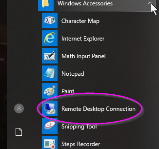

Non, plus simple que ça
Démarrer, accessoires Windows Terminal à distance (en anglais c'est Remote Dekstop)

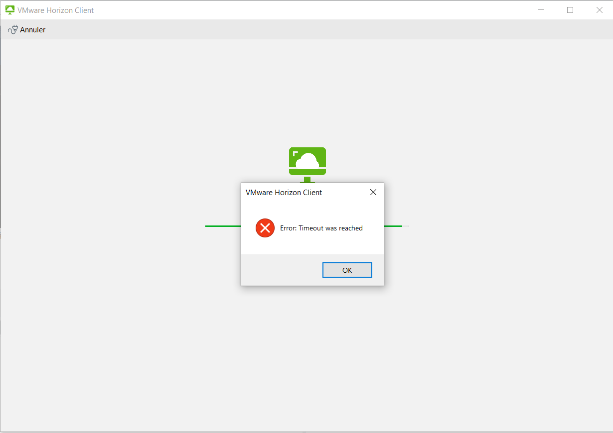

Maintenant j'ai cette erreur qui interviens
vous avez pas suivi ce que @Fritz2cat a écrit.
le guide que vous avez posté n'est pas applicable a un VPS et surtout plus applicable du tout car c'est un service que OVH a fermé.
