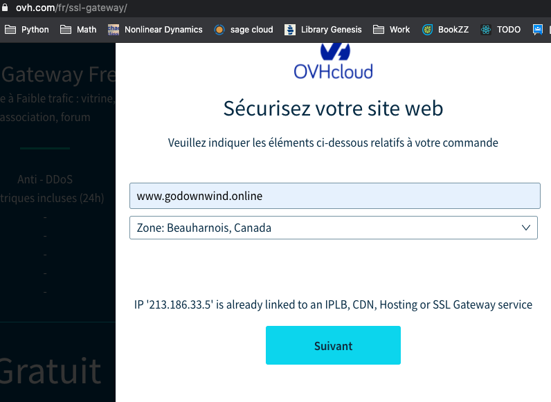

Je souhaite créer un certificat SSL pour mon site afin de le passer en https mais lorsque je fais la commande, j'obtiens le message ci-dessous :
IP is already linked to an IPLB, CDN, Hosting or SSL Gateway service
Avez-vous déjà rencontré ce problème ? Merci !

Si c'est un multisite, il faut vérifier que le SSL est activé dans l'onglet Multisite également
J'ai également le même problème sauf que mon site n'est pas multi-site
donc tu as le même message d'erreur?
une copie d'écran de manager Ovh/hébergement/multisite?
je ne retrouve plus l'adresse du site...
tu as quelle offre hébergement? perso/pro...
perso
en fait je n'ai pas de site hébergé chez ovh, j'ai seulement acheté un nom de domaine. Le code n'est servi nulle part pour le moment, je n'ai rien choisi
alors pourquoi tu dis avoir un perso? !
ta zone n'est pas configurée
pas de https si tu n'as pas d'hébergement, ça n'a pas de sens
je te laisse lire la doc pour plus tard: https://docs.ovh.com/fr/hosting/les-certificats-ssl-sur-les-hebergements-web/

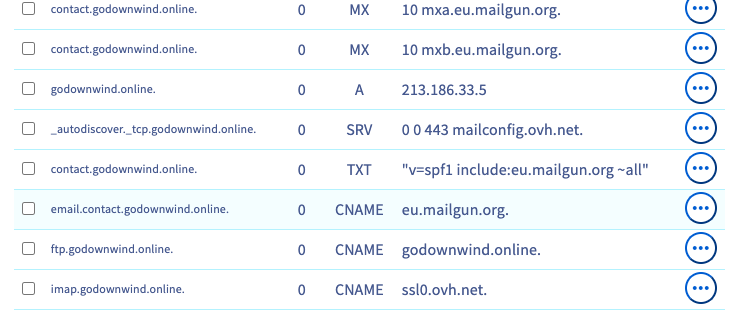

bien, je ne sais ce que tu appelles 'perso', mais il me semble que si je veux faire pointer mon site vers un https://..., je dois configurer le DNS d'OVH, code servi ou pas, chez OVH ou pas, avec un certificat d'OVH ou pas. Si je vais chez OVH, Heroko, AWS ou ..., je dois toujours configurer le DNS d'OVH n'est ce pas? En tout cas, j'ai dû le faire pour utiliser les services de Mailgun par exemple.
je vais donc regarder s'il me faut agir auprès du serveur de mon code, je ne sais pas.
tu n'as rien de configuré pour les mails
choisi un hébergeur et vas chez lui pour le certificat
si, pour les mails, j'ai configuré, mais ok pour voir avec l'hébergeur, qui sera peut être ovh, je ne sais pas
```text ```text
dig +nocmd +noall +answer godownwind.online MX @ns104.ovh.net
que se passe t'il si j'execute cela?
je te montre qu'il n'y a rien, c'est tout
