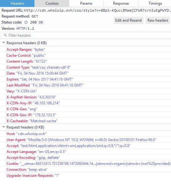

J'ai remarqué que certains contenus distribués via le CDN n'étaient pas Gzippés.
Or, cela fait perdre pas mal de points en PageSpeed et YSlow.
Est-ce un oubli ? Cela va t-il être mis en place ?
Exemple : http://cdn.whoisip.ovh/css/style?v=8Bp1-KQucLBMemjZFWR7crnIuEgPWYDLd8qaWHkjO2w1

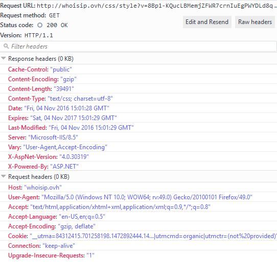

Le meme fichier sans passer par le CDN accepte bien le GZip: http://whoisip.ovh/css/style?v=8Bp1-KQucLBMemjZFWR7crnIuEgPWYDLd8qaWHkjO2w1
Temps de chargement plus rapide SANS le CDN OVH ?

Le CDN OVH chez moi ralenti le temps de chargement des pages plutôt que de l'accélérer.
La reponse suite a mon ticket :
_"Cela n'est pas encore prévus dans notre roadmap sur ce service, je remonte a_
_nouveau cette demande._
_Je reste à votre disposition pour toute demande complémentaire."_
Donc le CDN d'OVH
dans mon cas est contre-productif, il ralentit le temps de chargement des pages
de mes sites plutôt que les accélérer.
:turtle::turtle::turtle::turtle::turtle::turtle::turtle::turtle::turtle::turtle:

Si ça peut aider le problème de Gzip dépend du POP qui va être utilisé pour la réponse.
Pour le POP à Roubaix => Gzip = OK
POP Singapoure Gzip = KO
POP Newark (USA) Gzip = KO
