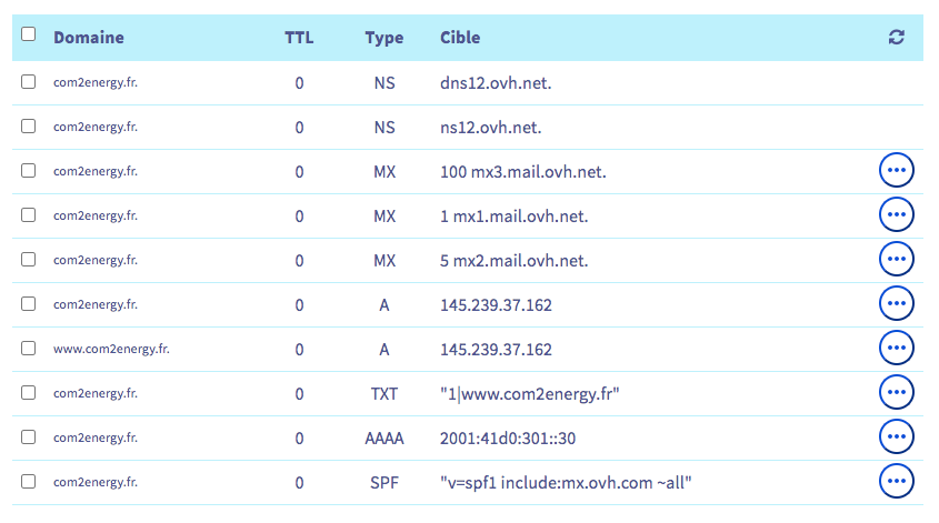

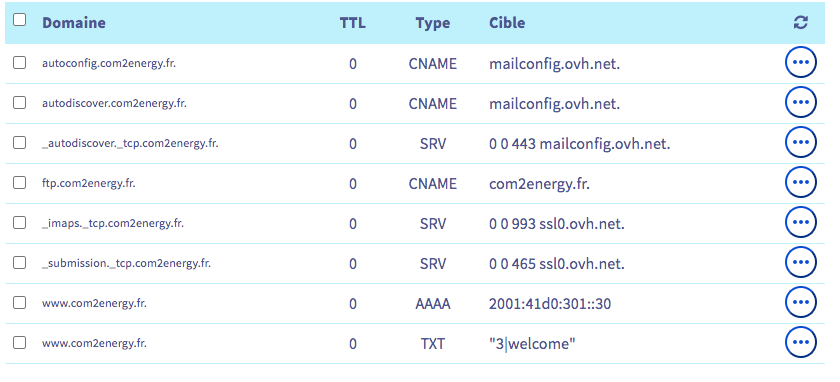

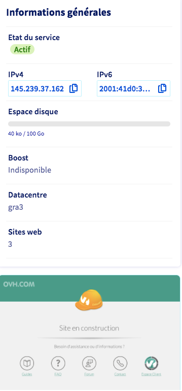

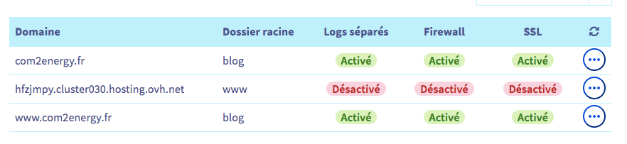

Pouvez-vous nous faire une copie d'écran de :
**Manager OVH > Web Cloud > Hébergement** _(le menu à gauche montrant le domaine)_
Voici les réponses à vos questions. Merci pour votre aide :
Manager OVH > Web Cloud > Hébergement (le menu à gauche montrant le domaine)
Bonjour @AssiaT

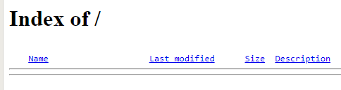

pour https://com2energy.fr, j'ai :
De ce coté là (accès à votre site en SSL) c'est bon.

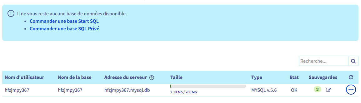

Et aussi de ce que je comprends c'est que j'ai une table de donnée déja utilisée raison pour laquelle je ne peux pas utiliser le module en 1 clic de wordpress.
En fait j'avais ajouter 1 module en 1 clic WP sur le nom prrovisoire lié à l'hébegement : hfzjmpy.cluster030.hosting.ovh.net
Donc quand j'ai créé mon nom de domaine dans un second temps, j'ai supprimé le module en 1 clic mais je pense que la base de données a déjà été utilisée, raison pur laquelle je ne peux pas lancer le module en 1 clic sur mon nouveau nom de domaine
Bonjour @AssiaT
_Il faut absolument éviter les Solutions en "Un clic" de OVH qui souvent sont anciennes._
**Installation propre de WordPress par soi-même :**
Si la base de données n'est déjà pas créée, la créer
**Manager OVH > Web Cloud > Hébergement > TonDomaine> Base de données**
Récupérer :
* Le nom du serveur : NonBase.mysql.db
* Le nom de la base : NonBase
* Le mot de passe
**Sinon, récupération du mot de passe de la base de données par "Changement du mot de passe" : **
Récupérer :
* Le mot de passe que vous changez en cliquant sur "..."

Et merci pour l'astuce sur la BDD. Je ne voulais pas faire de bêtise en supprimant la base existante. D
Merci pour les tuyaux
**Ne pas supprimer la base !**
Supprimer seulement les tables à l'intérieur.
