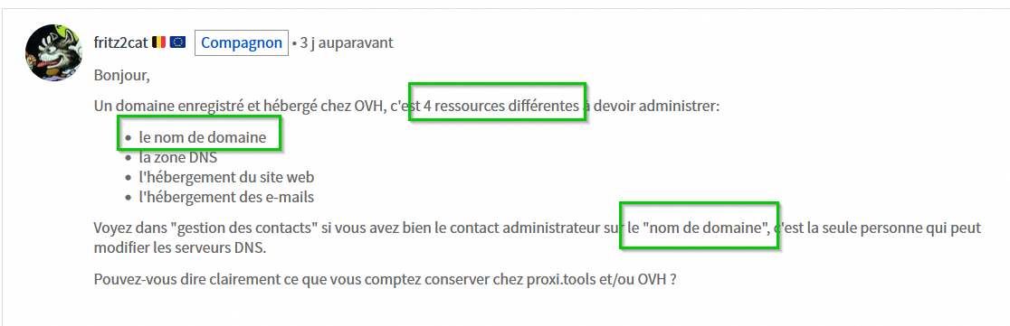

Un domaine enregistré et hébergé chez OVH, c'est 4 ressources différentes à devoir administrer:
Voyez dans "gestion des contacts" si vous avez bien le contact administrateur sur le "nom de domaine", c'est la seule personne qui peut modifier les serveurs DNS.
Pouvez-vous dire clairement ce que vous comptez conserver chez proxi.tools et/ou OVH ?

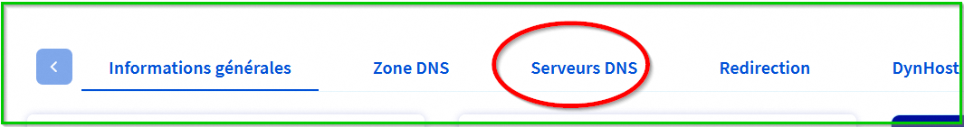

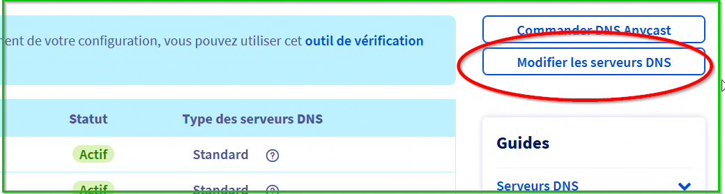

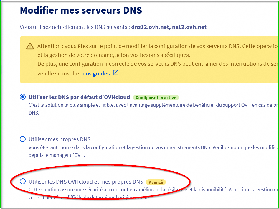

Le collage des images fonctionne malgré le message d'erreur "file unavailable". Un jour OVH a fait une modification qui a fait cette régression, et apparemment n'a jamais trouvé de fonction "undo" ou "rollback" ...
Donc voici en images
Ici on avance en terre inconnue, je n'avais jamais eu ce dialogue auparavant
Ajoutez dns01.proxi.technology sans mentionner d'adresse IP, ainsi que dns02.proxi.technology
N'oubliez pas de cliquer sur le [+] en fin de ligne pour prendre votre entrée en compte.
