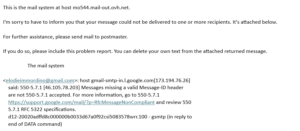

```text voici le message d'erreur que je reçois en retour :
This is the mail system at host mo544.mail-out.ovh.net.
I'm sorry to have to inform you that your message could not be delivered to one or more recipients. It's attached below.
For further assistance, please send mail to postmaster.
If you do so, please include this problem report. You can delete your own text from the attached returned message.
The mail system ```

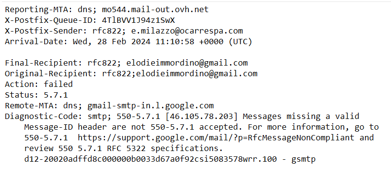

et il manque la suite, celle qi donne les informations utiles.
La raison est ici
Pouvez-vous dire quel est l'équipement ou logiciel de mail qui produit ces mails où le message-Id manque ?

Dans le retour en erreur, vous devez bien retrouver la référence du message que vous avez envoyé et qui est revenu en erreur ?
J'ai envoyé ce mail de mon portable et aussi de mon pc je passe par outlook du pc et par l'appli mail de mon portable.... C'est ça la question ?
Je viens de vérifier mes mails partent correctement maintenant du pc mais ne partent pas du portable... à mon avis c'est ça le soucis
C'est quoi ? un iphone ? un Android ? Avec quelle application pour les mails ?
Gmail a durci sa politique mais ça date d'il y a un an ou deux.
https://support.google.com/mail/thread/173900861/message-could-not-be-delivered-due-to-missing-valid-messageid-header?hl=en
Le Message-Id est quelque chose de recommandé dans les échanges de mails notamment entre serveurs. (SHOULD en anglais, et non MUST, voir https://www.1editor.org/rfc/rfc2822#section-3.6.4editor.org/rfc/rfc2822#section-3.6.4 )
Votre logiciel de mail DEVRAIT avoir mis cet en-tête.
OVH POURRAIT l'avoir ajouté s'il est manquant mais il n'en a pas l'obligation.
GMAIL viole les règles de l'internet en obligeant quelque chose qui est recommandé mais non obligatoire.
Comme vous n'arriverez pas à faire changer Gmail qui dicte ses règles, je vous recommande de changer de logiciel de mail sur votre portable.
Sous Android, par exemple K9-Mail fait très bien le job.
