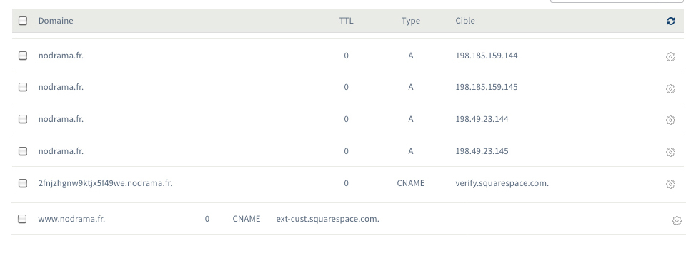

Dans ce cas, peut être je devrais essayer de modifier seulement les 6 entrées qui ont été changées à l'époque : les 4 "A" entrées et 2 "CNAME" entrées. Seulement je ne connais pas les anciennes valeurs...:-/
tu dois avoir l'ip du serveur visible dans la partie hébergement / infos générales
donc utiliser cette ip pour les A
les CNAME pas de règle absolue (il faut voir sur quoi ils portent)
Dans l'espace client , hébergement > informations générales, tu as l'IPv4 de ton hébergement.
Merci kyodev — Du coup j'ai l'adresse IP mais je ne sais pas si je devrais remplacer tous les 4 entrées "A" ? ou en supprimer..? Les CNAME, je pense les supprimer — si je me rappelle, je les ai crées exprès.
difficile de répondre dans le vide...
en MP voudrais pas me monter ta zone?
ZoneDNS: édition en mode textuel
Edit:
au moins les pointeurs et les cname concernés
Capture :
