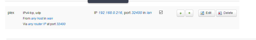

j'ai également un problème avec les redirections de ports ...
j'essaye d'ouvrir mon port 32400 pour pouvoir accéder à mon serveur plex depuis l’extérieur mais cela est impossible .....
Si quelqu'un a une solution je suis preneur !

Bonjour @ALVINC
Toute la configuration IPtables de l'otb semble correct, et j'ai bien du traffic qui match sur la redirection si je la test.
Je n'arrive pas, par contre à contacter l’équipement (192.168.0.216) qui devrait répondre à la requête. (pas de réponse au ping et pas de trace dans le dhcp de l'otb)
celui-ci est t'il bien branché ? a t'il récupéré une IP depuis l'otb ? Si celui-ci est en IP fix, sa passerelle par défaut est t'elle l'OverTheBox ?
Bonne journée
Benoit
Hello, merci pour la réponse !
192.168.0.216 c'est bien mon ordi mais ce que je n'arrive pas à comprendre c'est qu'il est impossible pour moi de le mettre en ip fixe.
quand j'ajoute l'ip dans la carte réseau (windows 10) j'ai plus de connexion internet ... pourtant j'arrive bien à accéder à l'OTB.
