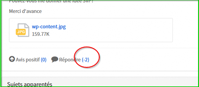

Le compteur de réponses est à -2 !!! et il n'y en a aucune de visible. J'apporte donc la 1ère réponse en espérant que ça ne fasse pas -3 !

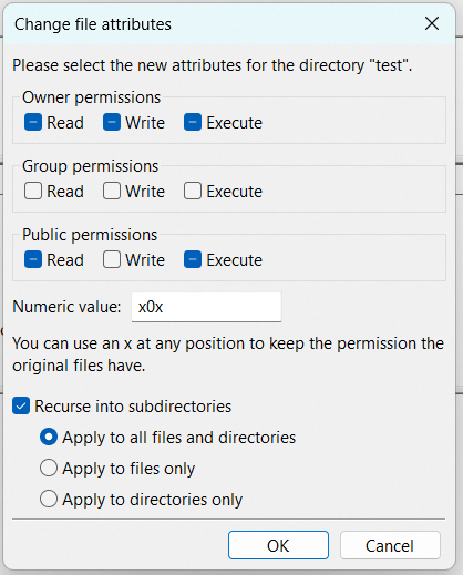

Je vois que les permissions sur vos fichiers est: 555. Vous devez modifier cela avec Filezilla, comme suit:
Hello modérateur @FabL @JLam
J'ai mis une réponse avec explications et images à l'appui !
Le compteur de réponses était à -2 avant ma réponse. Il est passé à -1 après.µ
Du coup ma réponse ne s'affiche pas.
La présente réponse devrait faire passer le compteur de -1 à zéro.
La présente réponse (deuxième du genre) devrait faire passer le compteur de zéro à +1. Merci de retrouver les messages manquants !
